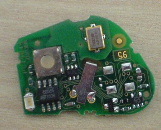

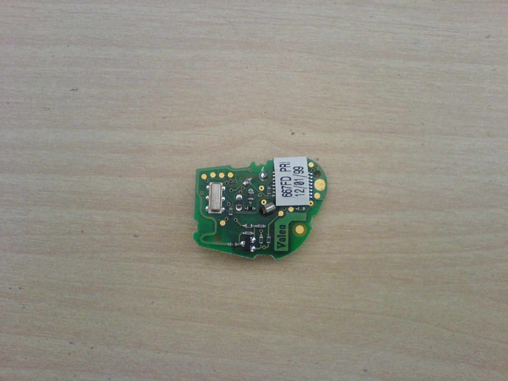

Ericce Odesláno 12. červenec 2007 Autor Odesláno 12. červenec 2007 tady je ten klic,ale nejspis premyslim,ze to muze byt tim prijmacem,protoze vzdycky kdyz je dest nebo po nem tak to nechce otevret ani zamknut na dalku,ale dela to nekdy i za sucha.jenze vubec netusim kde je ten prijmac v aute. Citovat

mirec.dk.406 Odesláno 13. červenec 2007 Odesláno 13. červenec 2007 vysielač je na tom prvom obrázku ten obdlžnik vľavo hore, skús sa ešte pozrieť na ten štvorček na drhej strane plošáku vľavo s tými 4 nožičkami (druhý obrázok) či nemá studený spoj, vždy ked ho stlačíš musí svietit LED dioda. Podľa mňa by mal byť prijmač niekde pre spolujazdcom ako je odkladacia skrinka za ňou odspodu skús tam pokukať čierna alebo sivá krabička také niečo by to malo byť. Citovat
