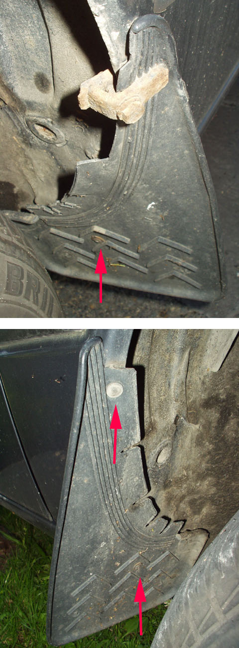

Já to takhle už koupil, ale jukněte treba vam to helpne. Jsou to přední zástěrky, na levé je to uchycené nějakým stahovákem a šroubkem, na pravé 2 šroubky. Drží jak přibité..
Původně zaslal: Mitja_
Přesně tyhle zástěrky mám nový v garáži ze zadní strany s nápisem Peugeot. Ty stahovací železa už nemám, protože jsme je upotřebyl na rodinný 405, když jsem při couvání jednu urval a dal tam rovnou ty železa nový, abych se nemusel kakat s těma starejma orezlejma.
Ta pravá zástěrka je perfektní, tak bych to chtěl, ale díry tam žádný nemám a vrtat ..NEE..nebudu.
Díky za fota;):super
