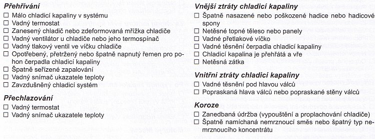

OK406 Odesláno 12. červen 2007 Odesláno 12. červen 2007 Zkus se podívat tady, jestli tu něco není : Citovat
Syro Odesláno 13. červen 2007 Autor Odesláno 13. červen 2007 Koľko asi stojí nový termostat, alebo snímač ukazovateľa teploty? Citovat
Yantschi Odesláno 13. červen 2007 Odesláno 13. červen 2007 Ono teoreticky sa moze stat, ked je ovsem termostat ok, ze tam mas nejaky sajrajt v systeme, ktory blokuje prietok a zohrieva sa Ti len ta cast, ktora je pred tym "sajrajtom" a tym padom sa to zohreje rychlo a hlasi chybu. Len tak uvazujem, ale mrkni na ten termostat, alebo cidlo. Citovat
Syro Odesláno 13. červen 2007 Autor Odesláno 13. červen 2007 Ide o to, že niekedy mi PC vypíše Engine coolant... po prejdení 1 km, keď sa ručička ešte ani neodlepí, hneď potom vystúpe na 70 a hneď klesne opäť na 0 a až napr. po prejdení 5km ručička vystúpe na 90. Potom aj týždeň jazdenia nič a tak znova. Som z toho debil!!! Doteraz ručička držala stále teplotu a minule som šiel asi 3 km dole kopcom (voľnobežné otáčky + zapnutá klíma) a teplota mi klesle na 70 a až potom v ťahu sa zvýšila naspäť. Nechápem (vonku bolo 30), ale nikdy predtým sa mi nič podobného nestalo!!! Citovat
mirec.dk.406 Odesláno 13. červen 2007 Odesláno 13. červen 2007 podľa mňa ide o vadný termostat a môže sa k tomu pridať snímač teploty, skús najprv vymeniť ten snímač-čidlo (požičať si ho na jeden deň), a potom ísť po termostate Citovat
mirec.dk.406 Odesláno 13. červen 2007 Odesláno 13. červen 2007 myslel som od nejakého kolegu jedno vozím v kufri lebo som kúpil mysliac si že ho mám vadné a ono bolo dobré, nedržalo mi otáčky, ale vadný bol nakoniec krokový motorček [upravil dne 13.6.2007 mirec.dk.406] Citovat
mirec.dk.406 Odesláno 13. červen 2007 Odesláno 13. červen 2007 vozím zo sebou to zelené, klímu nemám [upravil dne 13.6.2007 mirec.dk.406] Citovat
Syro Odesláno 5. srpen 2007 Autor Odesláno 5. srpen 2007 Problém je viriešený - výmena teplotného čidla (zeleného) a všetko šľape ako predtým! Citovat
