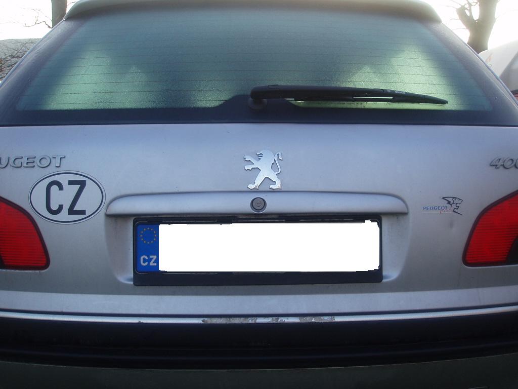

Ladman Odesláno 28. březen 2009 Odesláno 28. březen 2009 Původně zaslal: kajk mrkni se třeba sem: Takže ten tvůj zakrývá obě díry po pův. znaku, i když ho máš uprostřed? Citovat
kajk Odesláno 29. březen 2009 Odesláno 29. březen 2009 Jo, je uprostřed a zakrývá obě dírky, ale je to o fous Citovat

Ladman Odesláno 29. březen 2009 Odesláno 29. březen 2009 2 kajk: tím pádem je tvoje řešení nejlepší a taky nejlevnější:potlesk:potlesk. Je to teda stejný znak (stejné obj. číslo) co má Honza406:myslim? Citovat

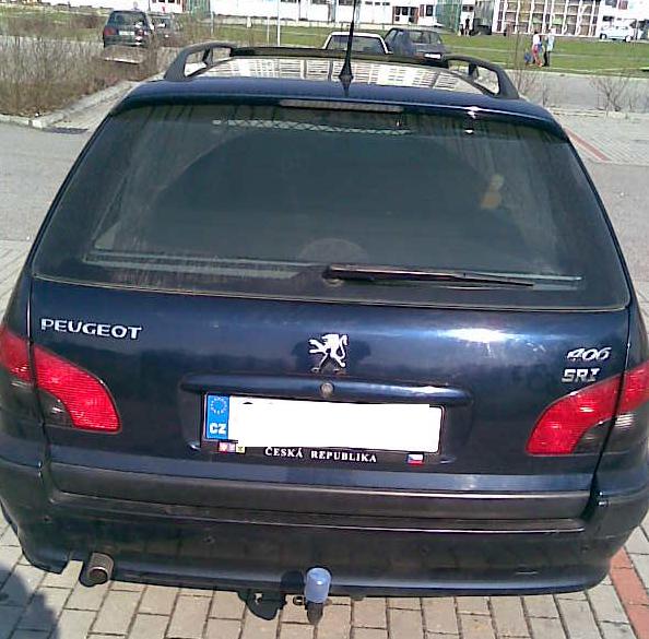

Ladman Odesláno 2. duben 2009 Odesláno 2. duben 2009 Tak jsem včera objednal, dnes vyzvedl a nalepil znak s výše uvedeným obj. číslem za 155,- Kč u koncesionáře v Jindřichově Hradci. Musím konstatovat, že díry po starém znaku zakryje pouze tak, že není zcela uprostřed a nemá tedy zámek lev mezi nohama. Je to tedy tak, jak to tu již někteří mají vyfocené. Takže i když tento znak není určen pro 406-ku, problém s překrytím děr úplně neřeší. Pokud se to Kajkovi podařilo, musí mít jiný znak. Díry jsem po nalepení znaku a sundání tapecírunku zevnitř zadělal lepidlem Mamuth Glue Fix Flex od Den Braven, které je na bázi polymeru. Citovat
Guest servisman Odesláno 4. duben 2009 Odesláno 4. duben 2009 tak vidím že drží jak ulitý a to byly obavy že to nepujde .Jinak pěkný Citovat
Ladman Odesláno 4. duben 2009 Odesláno 4. duben 2009 Původně zaslal: honza406 tak vidím že drží jak ulitý a to byly obavy že to nepujde .Jinak pěkný To jo, akorát že není uprostřed:nevim. A kdy ho tam budeš mít ty? Citovat
Guest servisman Odesláno 4. duben 2009 Odesláno 4. duben 2009 vozím jej asi rok v kufru až bude čas tak jej tam dám asi,i když je to okolo znaku poškrábaný po zcicení znaku který byl jak novej.Ale musím nějak zadělat ty dírečky Citovat
Ladman Odesláno 4. duben 2009 Odesláno 4. duben 2009 Původně zaslal: honza406 vozím jej asi rok v kufru až bude čas tak jej tam dám asi,i když je to okolo znaku poškrábaný po zcicení znaku který byl jak novej.Ale musím nějak zadělat ty dírečky Sundáš tapecírung pátých dveří a zevnitř ty díry zamázneš lepidlem, žádná věda:super. Citovat

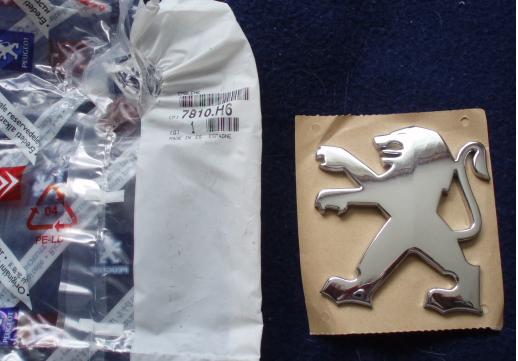

kajk Odesláno 6. duben 2009 Odesláno 6. duben 2009 Původně zaslal: Ladman 2 kajk: tím pádem je tvoje řešení nejlepší a taky nejlevnější:potlesk:potlesk. Je to teda stejný znak (stejné obj. číslo) co má Honza406:myslim? Objednací číslo neznám, ale je to znak ze zadku P307 a stál mě necelých 200,- Kč. Citovat
Guest servisman Odesláno 6. duben 2009 Odesláno 6. duben 2009 obj číslo je o něco nahoře vedle znaku na igelitu Citovat
majo30 Odesláno 6. duben 2009 Odesláno 6. duben 2009 Dnes som si kupil v peugeote znak s obj. c. 7810.J7 ma cez 9cm, uvidim ako bude sediet. Ale ma zakrivenie. Ponukol mi viac rozmerov (asi 6 znakov), od mojho mal este väcsi asi o 1 cm, ale to uz bolo VELKE. Ostatne boli mensie.Tie co mi ponukal boli vsetky bez cuplikov, tak netreba nic orezavat. Cena toho mojho 7,5 eur. Pri prvej volnej chvili ho tam skusim nalepit. Citovat
Guest servisman Odesláno 6. duben 2009 Odesláno 6. duben 2009 7810.J7 je ze sedanu 307 a ten můj 7810.H6 je z komxi break SW 307 Citovat
Guest servisman Odesláno 12. duben 2009 Odesláno 12. duben 2009 tak dnes jsem se obětoval sundal zadní tapic zalepil dírky a nalepil chromovýho lvíčka,jen jsem zvědav jak dlouho tam vydrží,protože včera zmizela krytka na tažnou kouli což je halířová položka přikládám fotečku Citovat
