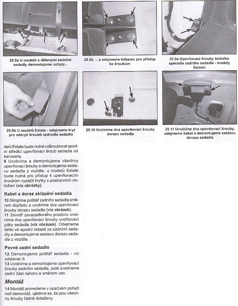

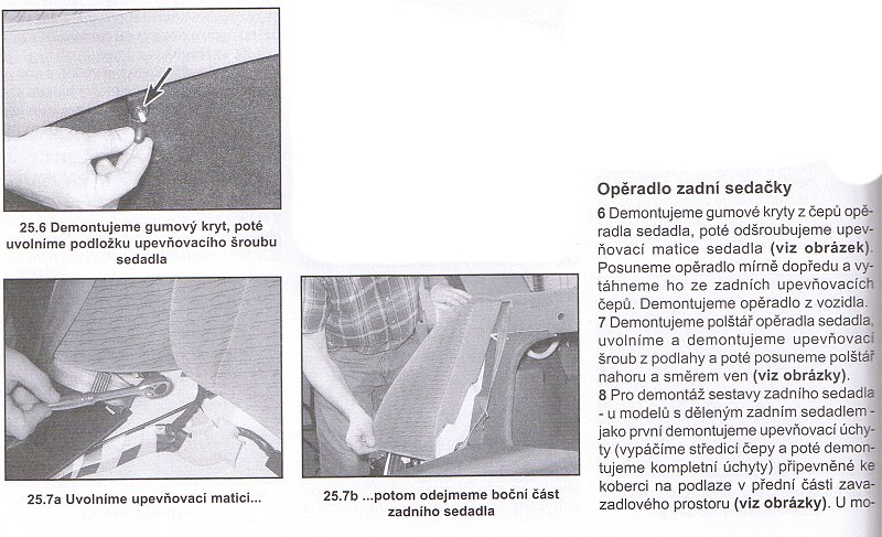

No vyndat tu zadní lavici je celkem masakr - nejdřív sundat krytky a odšroubovat 2 matičky (z přední části), vyháknout ta dvě oka ze šroubů a pak už to drží jen na takových dvou trnech zespod. Chce to chvíli laborovat - snadžit se zasunout tu sedačku co nejvíc dozadu a trhnout nahoru. Když pod ni strčíš ruku, tak nahmatáš takové dvě prohlubně ve kterých to drží... Stojí to chvíli zkoušení (a nadávání) :D:D:D, ale většinou se povede. A když vyndáš tu lavici, tak ten zbytek už je pohodička...

Tu knížku mám taky, ale bohužel sundat ten sedák není tak snadný jak tam píšou a chce to chvíli s tím bojovat, jak už jsem psal výš. Když se vyhodí ten spodek, tak zbytek už je pohodička... :roker
