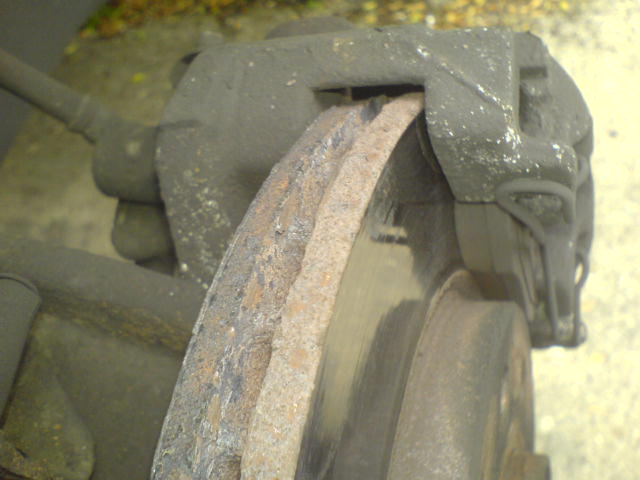

4. co si mysite v akom stave su tjeto brzdy? ono to brzdi dobre az ked ten pedal zatisnem nadoraz a do smiku to nejde vobec, bude to len kvapalinou?
no som len zaciatocnik no co uz somnou :D
A vzadu mas bubny alebo kotuce? Ak bubny, tak rucna brzda ti zabera az uplne hore? Ak ano, tak moze byt rozhodeny samostav a tym padom zadne brzdy skoro nebrzdia a tym je znizeny celkovy brzdny ucinok...

Jestli ti to hodně žere olej tak to chce vyměnit ty gufera na ventilech. Jinak ty přední brzdy vypadají ještě dobře.
vzadu bubny a rucna ide asi na 4. zub hehe a samostav? nehnavaj sa ale to je ta vec co roztahuje oblozenie pri zatlaceni brzdy alebo njeco ine? vlastne je to jedno, uz mam najdeneho odbornika na setko a pakishop s autosuciastkami tak hadam to vymenime setko za 2 dni
Copak brzdy vypadaji dobre , ale premer je suplerou kolik maj :super aby nebyli sjety zkoro na doraz,jako sem to mel ja , brzdilo to krase desky jako novi ale kotouce i prez to ze byly pekny byly uz bohuzel sjety na hodnotu minimalni udavanou vyrobcem :grr
