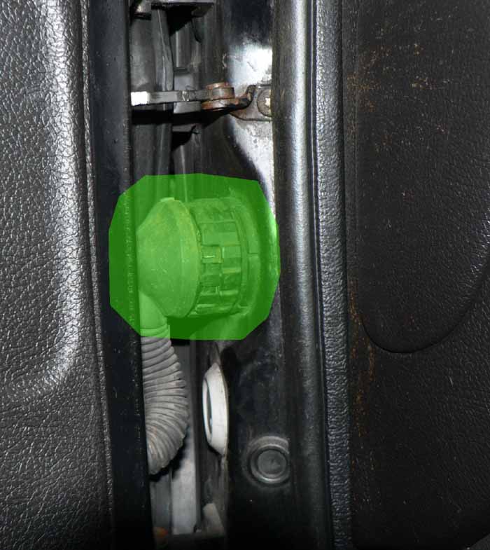

tanagy Odesláno 31. květen 2007 Odesláno 31. květen 2007 No, tak toho sem se obával Prozvonit konektor původních repráků a ISO snad nebude problém, ale tahat nový kabely? - to se mi nechce (navíc nevím, jak bych to tahal mezi dveřma a kabinou - je tam takový veklý kulatý konektor-husí krk, který jsem ještě nerozebíral - tak uvidim asi až na místě ). Chtělo by to rovnou sundat tapec, vytlumit dveře, chytit někam vyhybku, přidělat výškáče k "a" sloupkům a natahat novou kabeláž - to je práce tak na celej den - to spíš vidím na vícero etap. Citovat

tanagy Odesláno 31. květen 2007 Odesláno 31. květen 2007 A dával jsi středobas repro do toho původního plastovýho košíčku, nebo jsi dělal kolečko z MDF,nebo něco jinýho? Já to sice narval do původního plastového košíčku, ale musel jsem vylámat jeho zadní stěnu - ty Helixy by se tam jinak nevešly. Dělal jsi vytlumení vnitřku dveří? Kam si připevnil výhybku a kam si umístil výškáče? (já to asi budu dávat do "a" sloupku dveří - na místo , kde byly původní výšky). Kudma si protahoval nové kabely do dveří? Přes ten "husí krk" mezi dveřma a kabinou? Jak se to rozebírá? [upravil dne 31.5.07 tanagy] [upravil dne 31.5.07 tanagy] Citovat
Branislav Odesláno 1. červen 2007 Autor Odesláno 1. červen 2007 Ja som tiez vyrezaval ten plastovy kosik.na vyskace som vyrezaval diery do plastu od spetnych zrkadiela tam som aj ulozil vyhybku.vyhybku od stredobasu som zalepil dole vo dverach,nezabudni odmastit..kable tahas od dveri,cez ten husi krk /lahko ho vytiahnes/a pretiahnes kable, mne to islo pomerne lahko lebo ja nemam elektriku,mal som tam dost miesta.Len akurat na lavej strane som trochu dlhsie hladal kabel,medzi tymi ostatnymi kablami pri spinacej skrinke a nakoniec bol tesne pri vnutornej strane az som musel odkryt bocny koberec aby som ho zbadal.vela stastia Citovat
tanagy Odesláno 4. červen 2007 Odesláno 4. červen 2007 No,tak je domontovano a vsechno funguje - hura. Piznil sem se s tim asi sest hodin - docela drbacka. Neporadil sem si s tim husim krkem ve dverich (rozebral jsem co slo - ta cast ve dverich bez problemu, ale s konektorem na strane kabiny sem si proste neporadil - povolil jsem ho,ale ven vytahnout nesel - sel jen zatlacit dovnitr , a to jeste ne celej - jen tak o dva centimetry - musel bych rozebrat kus palubovky, abych se pod to dostal). Nakonec sem to zapojil na puvodni kabelaz, ktera uz byla ve dverich natazena. Vyhybku sem umistil do prostoru za reprak (mezi magnetem repraku a vnitrkem dveri). Ve vnitrku dveri je jakasi plastova prichytka, kterou jsem navrtal, na plisek sem prisrouboval vyhybku a cely to prisrouboval k te vnitrni vyplni. Obal vyhybky je pro sichr z obou stran obaleny molitanem - aby to neklepalo, kdyby se to nahodou dotklo dveri nebo repraku. Fotky jsou - podle nich to bude jasny. Vyskace sem prisrouboval na misto puvodnich - v tom nebyl zadnej problem. Tlumeni dveri sem zatim nedelal - jen sem zkontroloval puvodni izolaci - a na par mistech prilepil. Mezi reprak a plastovy kosik sem dal jeste tesneni - takze po dotazeni repraku je to hermeticky uzavreny. Hraj to velice pekne - skoda jen, ze skoro kazda pisnicka je nahrana v jiny "kvalite", takze nektery skladby maji smrnc (hodne basu, hodne vseho) a nektery sou takovy "plochy" - ale to je proste problem MPtrojek. Prvni dvere sem delal asi ctyri hodiny (vcetne pokusu o protazeni kabelu pres husi krk). S druhyma dverma sem byl za dve hodky hotovej - takze prise uz to bude za hodinu a pul :D Citovat
