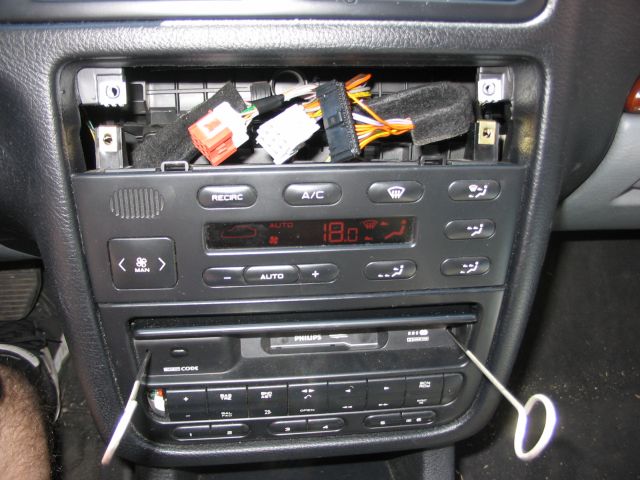

hanschenL5 Odesláno 13. květen 2007 Odesláno 13. květen 2007 čaues!potřebuju vyměnit autorádio(potřebuju na cd a je tam jen mg) a nechci tam něco poku....:DJak s ním ven?Ještě jsem to radši ani nezkoušel... Citovat
buml Odesláno 13. květen 2007 Odesláno 13. květen 2007 mel bys v radiu mit dve diry pod volicen vln a pod tlacitkem rds, do nich strcis malej sroubovak nejlepe torx alespon 8cm dlouhej a povolej pacicky. radio pak vysunes smerem lehce sikmo vzhuru jestli si to pamatuju dobre Citovat

kukikuk Odesláno 13. květen 2007 Odesláno 13. květen 2007 Na sroubovak bych se vy....spis tam strc nejakej drat o tlousce aby se tam vesel pak oba draty zmacni a radio vpoho vytahnes ;o) Citovat

buml Odesláno 13. květen 2007 Odesláno 13. květen 2007 delal sem to jednim torxem T8 nebo T10 ted nevim presne. nejdriv sem odcvak jednu stranu, povitah, pak druhou a slo to v pohode Citovat

Dave_k Odesláno 13. květen 2007 Odesláno 13. květen 2007 Vraž tam 2 dráty průměru díry a za machaniku to vytáhni ven. Citovat
