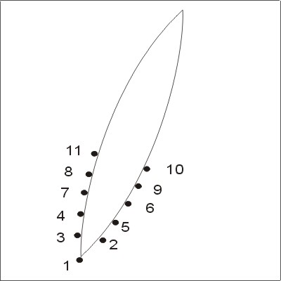

Trundik Odesláno 12. květen 2007 Odesláno 12. květen 2007 to se těžko popisuje, ale je to velmi jednoduchý steh na zašívání podelných protrženin. Zkusím to načrtnout a dát sem foto. Je k tomu ale ideální mít zahnutou jehlu. Citovat
Trundik Odesláno 12. květen 2007 Odesláno 12. květen 2007 ztracený steh: Je k tomu potřeba: díra v čalounění, silnější nit, jehla, nejlépe zahnutá. Postup: Navlečte nit do jehly, na konci udělejte uzel. Zabodněte jehlu zespodu látky (zevnitř) do bodu 1, protáhněte nit až k uzlu a zpátky těsně nad zase zabodněte jehlu zvrchu a protáhněte nit. nyní máte nit vyvedenou zespoda látky. Zabodněte zespodu do bodu 2, vyveďte nit nahoru (nestahovat) a zabodněte ji zvrchu do bodu 3 (bod tři by měl být mírně pod úrovní bodu dva, vzdálenost mezi body 1 a 2 je cca 1 cm). nyní je nit vyvedena zespodu bodu 3, protáhněte ji zespodu bodem 4, přetáhněte zvrchu do bodu 5 (opět mírně pod bodem 4, pak spodem do bodu 5, vrchem do bodu 6, spodem do bodu 7 atd, atd, atd. Při samotném šití se steh nestahuje. Stahuje se jednou za cca 4 stehy a to tak, že se zabodne jehla pod bod 1 (jen zabodnout špičku), jednou rukou se podrží a druou se stáhne nit. Tím se celé šití ztratí a pak se pokračuje dále. Je samozřejmě nutné dodržovat to, že je třeba šít tak daleko od kraje, aby se nám zbytek látky nevytřepil. Ideální je si to vyzkoušet někde bokem, např. obalit houbu nebo kus molitanu jakoukoliv látkou a zkusit zašít. Ještě pro úplnost dodávám, že většinou se šije od vrchu dolů, je to jednodušší tím, že se nit protahuje k sobě a ne od sebe a také, že se nit stahuje k sobě a nikoliv od sebe. [upravil dne 12/5/2007 Trundik] Citovat

Trundik Odesláno 12. květen 2007 Odesláno 12. květen 2007 Když to takhle zašiješ a pořádně stáhneš, tak ta nit ani nebude vidět - proto ztracený steh. bude tam jen vidět spo dvou látek. Ten ale budeš mít vždycky, pokud nevyměníš (nepřešiješ) celý díl. Citovat
