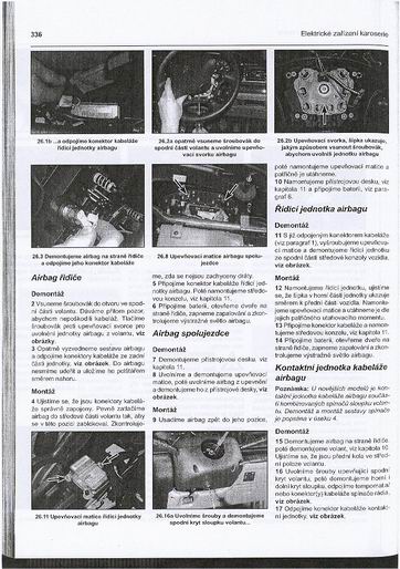

Neviem ako na Partnera, ale v knihe na406ku, píšu vždy uvolniť - pól na baterke a chvíľu počkať. Potom strčiť šrobovák pod airbag na volante a to tak,že sa strčí z dola a tlačíš ho hore, pričom musíš sa presne trafiť na pružinu ktorá ten vankúš drží. Skúsim to oskenovať ale mám tu knihu len ofotenú a už to dosť slabo vyzerá. Tak som to oskenoval a dal ako prílhu tak skúšam to odoslať.
[upravil dne 14.4.07 ajven]
No najskôr mi to nešlo pridať ten obrázok ale keď som zmenil cez ACDsee jeho veľkosť tak už to išlo. Je to tam trochu vidieť a tak si to stiahni.:papa

prosim te,neposlal bys me ten obrazek v plne velikosti na email?diky
