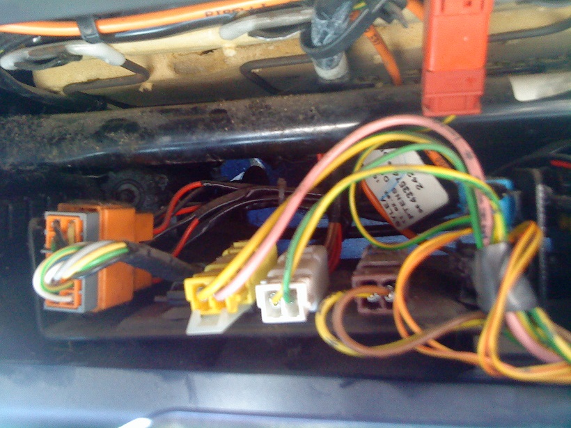

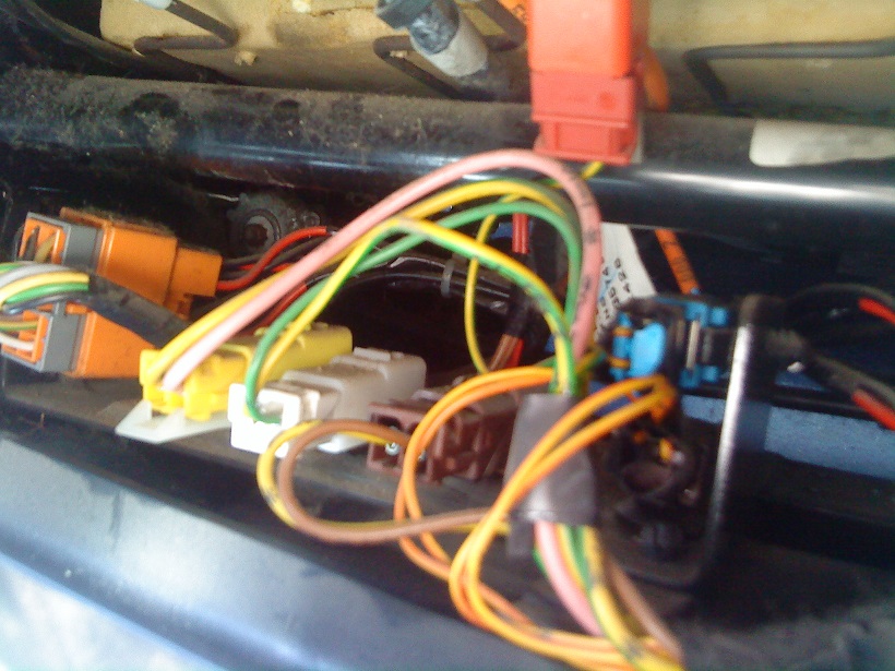

machulda Odesláno 7. červen 2014 Odesláno 7. červen 2014 Trochu to tu oživým. Hlasí mi to občas chybu airbagu. Je to nepravidelně, třeba týden je klid a pak zase 3 dny hlásí... Poradí někdo jaký konektor pod sedačkou je na airbag? Je jich tam plno, tak na který se mám zaměřit. Foto v příloze. Díky Citovat
