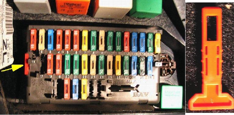

V pojistkové skřínce je vlevo u té šipky zastrčený nějaký plastový klíček - obrázek vpravo. Je asi 6-8 mm široký a 2-3 mm silný. Na co tam je? Na vyndavání pojistek určitě není.
kdyz ho vytahnes a posunes celej ten panel s pojistkama doleva, tak ho vyhaknes ze zapadek a smerem k sobe pak jde vyndat a dostanes se tak k zadni strane kde jsou pripojene draty ten klicek tam slouzi jako pojistka, aby se to nevysunulo samovolne
