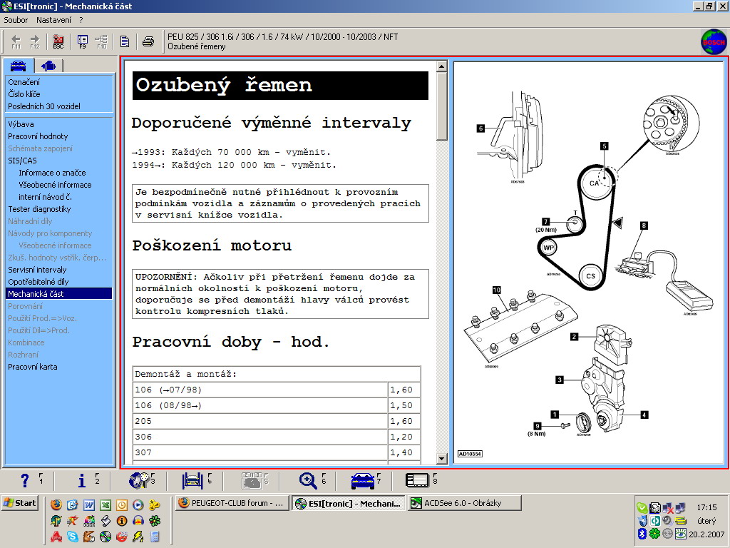

Guest blondynaa Odesláno 20. únor 2007 Odesláno 20. únor 2007 Mám najeto 61 tis.km a nemůžu nikde najít v kolika se má dělat první rozvoďák....poradí někdo ? Citovat
Guest PP205 Odesláno 20. únor 2007 Odesláno 20. únor 2007 Původně zaslal: blondynaa Mám najeto 61 tis.km a nemůžu nikde najít v kolika se má dělat první rozvoďák....poradí někdo ? v pripade ze by si chtel cely popis pis Citovat
Hafity Odesláno 20. únor 2007 Odesláno 20. únor 2007 2 PP205: odkud je ten obrázek? Vypadá to jak ESI od Bosche! Máš jen demo, nebo plnou verzi? Citovat
P607Olda Odesláno 20. únor 2007 Odesláno 20. únor 2007 Původně zaslal: blondynaa Mám najeto 61 tis.km a nemůžu nikde najít v kolika se má dělat první rozvoďák....poradí někdo ? Těm kilometrům bych moc nevěřil. V ČR počítej ročně tak 12000 km, na západě tak 25 až 30 000. Spočítej si věk auta... a raději vyměň dříve, než se to podělá. Citovat

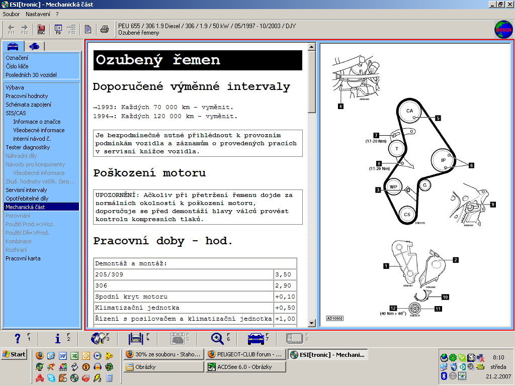

Prunerl Odesláno 20. únor 2007 Odesláno 20. únor 2007 Jé nevíte kde bych sehnal také tenhle program???Na prohlížení ????Jinak bych taky potřeboval vědět jak tam jsou rozvody.306 1,9D combi 50 KW r.v.1998:myslim Citovat
Guest PP205 Odesláno 21. únor 2007 Odesláno 21. únor 2007 Původně zaslal: Prunerl Jé nevíte kde bych sehnal také tenhle program???Na prohlížení ????Jinak bych taky potřeboval vědět jak tam jsou rozvody.306 1,9D combi 50 KW r.v.1998:myslim ma to 3 stranky a obrazek tak mi dej mejla a ja ti to poslu Citovat
Guest blondynaa Odesláno 21. únor 2007 Odesláno 21. únor 2007 Původně zaslal: P607Olda Původně zaslal: blondynaa Mám najeto 61 tis.km a nemůžu nikde najít v kolika se má dělat první rozvoďák....poradí někdo ? Těm kilometrům bych moc nevěřil. V ČR počítej ročně tak 12000 km, na západě tak 25 až 30 000. Spočítej si věk auta... a raději vyměň dříve, než se to podělá. já jsem si auto koupila od rodičů a ty ho měli z fabriky jako nové, takže km jsou poctivé Citovat
