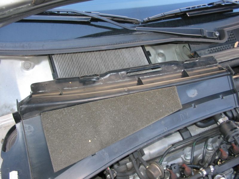

ondrej09 Odesláno 10. únor 2007 Autor Odesláno 10. únor 2007 Ahojte tak sa mi ten moj problem podarilo odstrániť. Tak ako tu bolo písane začal som od pelového filtru, ku ktorému sa dá dostat len ak odstanite, taky cierny plat ktorý sa nachádza pod pravým predným stieračom (pravý v smere jazdy, teda ten co je pred spolujazdcom). Na tomto plaste je na spodnej strane nalepený v oblasti peloveho filtru, niaky čierny molitan a ten som mal ja z časťi odlepeny. To vlastne spôsobovalo take zvlastne zvuky pri plnom vykone ofukovania skiel, molitan plápolal, hajszlik, tak som ho uplne zrusil lebo bol v strasnom stave. Pelovy filter mam uplne hnusne mrtvy caka ho vymena len to musi este chvilku pockat, inak cena je 500 Sk, neviete o niecom lacnejsom?? Druhá vec ten spomínany plast co zakríva pelový filter okrem iného slúži na to aby netiekla voda na pelovný filter a nasledne aj na ventilátor. Vacsina to asi vie, ale spomínam to preto lebo som vytiahol plast, porobil pod nim poriadky bolo tam vela vela sajrajtu, a potom ma napadlo ze mi zle striekaju trisky ostrekovacov celneho skla a tak som ich zacal nastavovat a jasne ze mi to natieklo do ventilatoru, nastastie to funguje normalne asi toho nebolo vela len mam teraz nadhernu aromu v aute . Este ze som tam nemal niaky tescovi viskoc. Citovat

OK406 Odesláno 4. duben 2007 Odesláno 4. duben 2007 A jakou funkci má ten molitan. Já ho tam taky nemám. Citovat
Radek Hurvajz Odesláno 4. duben 2007 Odesláno 4. duben 2007 Původně zaslal: OK406 A jakou funkci má ten molitan. Já ho tam taky nemám. Tipnul bych že je to jen protihluková bariera na tom plastu, aby větrák nebyl tolik slyšet ven, jinak mě nenapadá nic lepšího Citovat
OK406 Odesláno 4. duben 2007 Odesláno 4. duben 2007 To se mi moc nezdá. A to by nebyl ten molitan jen nad filtrem. Citovat
Radek Hurvajz Odesláno 4. duben 2007 Odesláno 4. duben 2007 Původně zaslal: OK406 To se mi moc nezdá. A to by nebyl ten molitan jen nad filtrem. No hluk jde jen přes ten filtr, tak ten molitan to zachytí. Jinak nevim, vždyť ani nedolehne na filtr, je kousek nad ním, na co jinyho by to tam mohlo bejt. A je mi to fuka, jezdí to stejně i bez něj:D:D Citovat

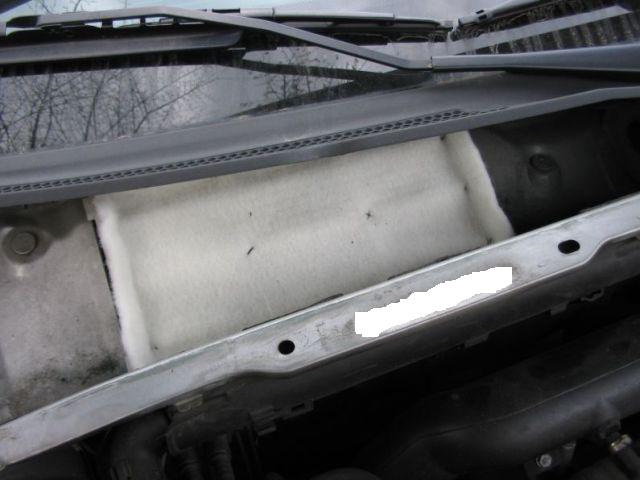

Miku Odesláno 4. duben 2007 Odesláno 4. duben 2007 Tak jsem si vyřešil kabinový filtr. Jelikož starý byl už špinavý,tak jsem udělal mřížku do starého obdelníku z měděného drátu a na ten jsem přichytil speciální filtrační rouno ( používá se v průmyslu pro chlazení měničů) a je to supr Citovat
Miku Odesláno 4. duben 2007 Odesláno 4. duben 2007 asi ho kupovat nebudu,jelikož mi vydrží tak maximálně měsíc (díky stavění automobilky a převážení hlíny na okolní pole ) , tak si můžu rouno vyměnit klidně v klidu kolikrát chci Citovat
