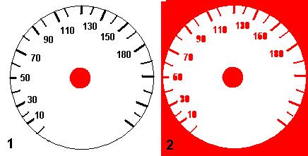

killer Odesláno 8. říjen 2008 Odesláno 8. říjen 2008 Jak polepy tak ty \"tubusy\" sem si vyrobil. Polepy jsem udělal takhle: 1)vyndat a rozmontovat budíky kvůli naskenování podkladu 2)v jakymkoliv kreslícím programu si navrhnout vzhled 3)vytisknout na papír a to 2x tacho 2xhodiny(otáčkoměr) 4)je třeba vystřihnout 1x normálně kruhtachometru(vrchní vrstva) a pak podruhé obsřihovat postudně číslicě aby \"nestínily\" (dle obrázku-červená barva znamená vystřihnout )-u hodin to samé 5)dále je potřeba zprůhlednit vrchní vstvu aby prosvítaly číslice což jsem udělal tak,že jsem si vzal olej(ne motorovej:D) a potřel jsem s tim ten papír,to ho \"namočilo\" a zprůhlednilo.Zbylej olej kterej je napovrchu je třeba odsát papírovou utěrkou a papír zůstane průhlený a přitom je na něm vidět vytištěná kontura. 6)pak už jen stačí obě vrsty přiložit k sobě,slepit čirym lepidlem a nasadit na budiky. Citovat

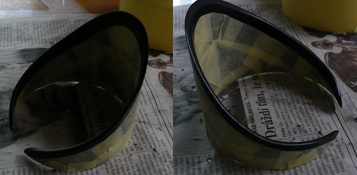

killer Odesláno 8. říjen 2008 Odesláno 8. říjen 2008 A ty tubusy jsou dělaný takhle: 1)sehnat cca3mm tlustou PVC desku(nebo i z jinýho termopalstu) myslim že stačí formát A4. 2)vyříznout z ní tvar na obrázku 3)pomocí horkovzdušné pistole je střeba to zatočit do tvaru válce o průměru 9cm 4)dopilovat podle budíků aby to pěkně sedlo 5)nastříkat základ na černo 6)zakrýt páskou to ce není potřeba dát do hliníku (viz foto) a přestříkat stříbrným sprejem 7)pak už jen stačí nasadit na budíky a hotovo. Citovat
Spiral Odesláno 8. říjen 2008 Odesláno 8. říjen 2008 :super:super pekne sis s tim vyhral ..... jen mam trochu pochybnosti o trvanlivosti kdyz je pruhlednost vytvorena olejem Citovat
killer Odesláno 8. říjen 2008 Odesláno 8. říjen 2008 Toho bych se nebál.Nedávno sem totiž našel poznámky ještě ze střední který se mi tehdy povedlo umastit a byly pořád umaštěný. Citovat
Alesek Odesláno 8. říjen 2008 Odesláno 8. říjen 2008 Tak to je masakr, takže při dlouhejch zimních večerech si s tím budu hrát:)děkuji za návod:) Citovat
