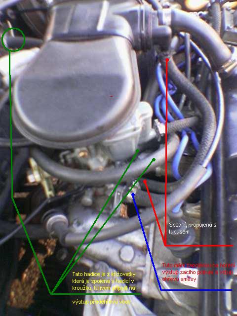

Takže zástavba karburátoru ze š100 do mojí P205 1,4 dopadla uspěšně motůrek jede krásně, tedka je to už jenom o doštelovýání směsy a můžu frnďet, jenom si nejsem jistej zapojením hadic na podtlak, nemáte někdo schema jak to má být?Nejsem si jistej hadicema co jsou zapojený na sacím potrubí. Mám tam výstupy, spodní mám propojenej s nasávacím tubusem, myslím že je to podtaková hadice, vrchní mám na vstup ohřevu paliva, a do výstupu ohřevu jsem použil hadici co šla na druhej ohřev toho starýho karburátoru. Snad pomůže trošinku obrázek...
Ještě se chci zeptat, začal mi svítít ta velká kontrolka co je nad budíkem teploty chladící kapaliny, sou tam nějaký vlnovky nebo co, není to absence chladící kapaliny?Mám ve vedení jenom kapku vody, zítra to budu dolejvat
