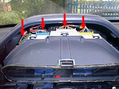

no jde mi asi o toto: mám 106 rv 1995 1,1 s hodinama misto otackomeru. zajimalo by me, jestli by slo vypreparovat otackomer, popripade celou kaplicku budiku z nejake 106 co to ma (treba naka 1,4) a rozchodit to tam. Ma to nejake vlastni cidlo? Kde? slo by to ?

budiky jdou bez problemu vytahnout, ale zřejmě budes muset vymenit celou kapličku. Ovšem není to jen v budíkách. Má to ještě rozdělovač nebo ne?
pokud to má rozdělovač s cívkou, tak je to jednoduche - připojiš ot. na cívku.
jestli to ovšem rozdělovač nema, tak je to řízeny ECU a ta sbírá info přímo z čidla otáček motoru - což máš asi smůlu.
bohuzel mam ecu... podle me to ale musi jit. dyt otacky musi zjistovat i ta moje ecu bez otackomeru. tak by melo stacit vymontovat z nekama kaplicku s otackomerem a dat ji misto moji a napojit to na ecu....to by prece nemel byt problem, to bude urcite nachystane na ten otackomer....nebo ne? :myslim
jj urcite to pujde, ale fakt nevim co presne by jsi musel vymenit. ECU si otacky meri, otazkou je jestli je nastavena tak aby je vysilala do budiku, tzn ze kdyz ten motor nemel z vyroby otackomer, tak to ecu navenek nemusi umet zobrazit.
Ja treba mam budiky plne digital i rychlomer a je na to v ECU primo vlastni koncovy stupen, ktery se o ty budiky stara a jde testovat samostatne.
Fakt nevim, podle me se to asi nevyplati menit a na 90% to nachystany nebude...
no, ono teoreticky, by slo jenom dat jinou kaplicku sotackomerem, protoze co jsem koukal na kabely, tak tam nektere dou, ale do prazdna, takze by tam priprava pro otackomer mohla byt.... no,a le nejsu si jisty a ukouset se mi to neche
no tak pokud je to tak, tak to by bylo supr. jenom by to chtelo ted sehnat nejakou kaplicku s otackomerem na pujceni, protoze kupovat to nekde/od nekoho a nevedet jestli to pujde se mi moc nechce

Taky už jsem to řešil, vyndal jsem kapličku a zjistil, že kabely vyvedené na otáčkoměr nemám, tak jsem trošku poupravil a vrátil zpět. nevím na jakém principu funguje,ale u přídavnách otáčkoměrů jsou 4 kablíky, na kostru, na rádio, jeden kvůli světlu a poslední někam,ale kam,toť otázka. Někdo zkušenosti?

měnil jsem taky otačkoměrovou přístrojovku za tu s hodinama.stačí jen napojit konektory a otáčkoměr maká.nechodí ale teploměr a teplota oleje.mam 106 1,0 95.
