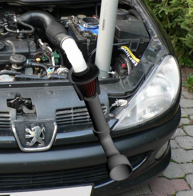

tanagy Odesláno 20. září 2006 Sdílet Odesláno 20. září 2006 to bomberfun Jak se může do nasávání vzduchu dostat olej? To by se dostalo do trysky a do komory a byl by v tom peknej bordel,ne? A ze si mel mastnou klapku? - no, na tu svoji sem jeste nekoukal, tak na to juknu a reknu ti, jestli to je taky mastny ))) Bavlnenej filtr je nasaknutej silikonem - ale az do motoru se to urcite nedostane Ja to mam vyresiny takhle (když nevíte coby, najdete to v OBI): http://tomas-tnt.webz.cz/Images/AirIntake.jpg http://tomas-tnt.webz.cz/Images/trychtyr.jpg Jo, a tepelný odstínění je řešený válcem z tvrdšího molitanu, který je potažený hliníkovou fólií - prodávali to intersparu jako termoregulační obal na 2L Pet lahev (přes léto údrží nápoj studený). S tou Petkou sem to nezkoušel, ale mám tim krytej ten filtr a kus portubí a asi to funguje [upravil dne 20.9.06 tanagy] Citovat Odkaz ke komentáři Sdílet na ostatní stránky More sharing options...
vector Odesláno 20. září 2006 Sdílet Odesláno 20. září 2006 Původně zaslal: tanagy to bomberfun Jak se může do nasávání vzduchu dostat olej? To by se dostalo do trysky a do komory a byl by v tom peknej bordel,ne? A ze si mel mastnou klapku? - no, na tu svoji sem jeste nekoukal, tak na to juknu a reknu ti, jestli to je taky mastny ))) Bavlnenej filtr je nasaknutej silikonem - ale az do motoru se to urcite nedostane Ja to mam vyresiny takhle (když nevíte coby, najdete to v OBI): http://tomas-tnt.webz.cz/Images/AirIntake.jpg http://tomas-tnt.webz.cz/Images/trychtyr.jpg Jo, a tepelný odstínění je řešený válcem z tvrdšího molitanu, který je potažený hliníkovou fólií - prodávali to intersparu jako termoregulační obal na 2L Pet lahev (přes léto údrží nápoj studený). S tou Petkou sem to nezkoušel, ale mám tim krytej ten filtr a kus portubí a asi to funguje [upravil dne 20.9.06 tanagy] Ty si nebudeš uplně v pořádku co ? 1.. Takhle to vůbec nesaje bordel, ani trochu tqam nejde vlhkost žejo? 2.. Kolik stupňů ma ta petlahev, že ten materiál dáš do motoru? 3.. Kónickej otevřenej filtr hmmm hezky otevřenej, to bude pod tímhle úhlem moc dobře fungovat. čistej vzdoušek. Olej se tam nacpe, když je ucpaný odvětrání kliky, gufera v háni, nebo jiné radosti. Vy si ty auta nakonec zničíte sami. Citovat Odkaz ke komentáři Sdílet na ostatní stránky More sharing options...
tanagy Odesláno 20. září 2006 Sdílet Odesláno 20. září 2006 :D:D:D Papíry na hlavu mám 1.) No je tam vpředu na tom trychtýři mřížka, aby tam nešel bordel ne? A v tom koleni dole je takovej plápolající hadr, kerej saje vodu a nepustí ji až k filtru. To je patent, co? 2.) Možná sem to nenapsal jasně, ale ten filtr je krytej tím molitanem obaleným hliníkovou fólií. V největších vedrech sem v těch místech kdysi naměřil 51stupňů (nebyl tam náporový přívod vzduchu a tepelný stínění). To by snad mohlo vydržet i něco víc než 50 stupňů. 3.) Kónickej filtr to je, otevřenej není. A to s tím úhlem nechápu... Vono totiž ten obrázek není přesnej, je to pouze montage v 3D studiu. Filtr je v prostoru původního air-boxu a trubka vede přímo k zemi, kde je koleno a trychtýř - tak 20cm nad zemí. Trychtýř je o kousek níž než přední nárazník - viz foto trychtyr. Je to samozrejme jezdící pokusný králík. Filtr kontroluju co týden, pokud prší tak po každé jízdě...ten odvod vody není řešenej ideálně, ale ještě vlhkost na filtru nebyla (Horší by to bylo ve 130km/h za hustýho deště). Spoje potrubí jsou ještě obtočený páskou, takže je to celý jedno dlouhý potrubí. Hrubej bordel se tam nedostane (jemná mřížka) a prach odfiltruje filtřík. Vector: já vím, že seš proti jakýmukoli zásahu. Je mi taky jasný že v pežotu věděli co dělaj. Ale neni nad to nakoupit v OBI a ve Sparu par chujovinek (filtr sem bohužel kupoval někde jinde) a udělat z 206ky raketu :D:D Ne, vážně. Pokud máš nějaký konstruktivní nápad-návrh, tak se s tím pochlub. Díky [upravil dne 20.9.06 tanagy] Citovat Odkaz ke komentáři Sdílet na ostatní stránky More sharing options...
vector Odesláno 20. září 2006 Sdílet Odesláno 20. září 2006 No raději fakt ne, vidím, že tohle je nad moje chápání. Dávat sitam mrkev a pak ji obalovat... asi sem už moc starej a nerozumim žertům Citovat Odkaz ke komentáři Sdílet na ostatní stránky More sharing options...

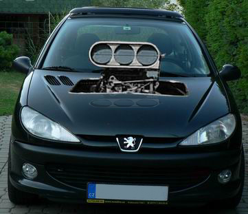

Fusion Odesláno 20. září 2006 Sdílet Odesláno 20. září 2006 Takhle se to dělá pánové Citovat Odkaz ke komentáři Sdílet na ostatní stránky More sharing options...

tanagy Odesláno 20. září 2006 Sdílet Odesláno 20. září 2006 Obalovanou mrkev? To by me nenapadlo....jako v trojobalu a pak to usmazit? a pak s tim do auta ? Puvodne to bylo otevreny - jak to ma bomberfun, ale pak sem řešil přívod studenýho vzduchu a napadla mě ta trubka dolů pod přední nárazník. No a vodo-topo varianta byla nasvete Další ůvaha byla, že když z té trubky bude za jízdy foukat studený vzduch, tak proč nedát filtr do nádobky bez dna (kerá je samozřejmě o kus větší než těleso filtru) a nespojit to přímo s trubkou přívodu studenýho vzduchu a celý to neutěsnit - až budou fotky, bude to každýmu jasný. Pravda je, že s tou vlhkostí to vyřešený neni - pokud pojedu rychle a bude prset, tak by se asi voda dostala az k bavlnenymu filtru, coz by nebylo nejzdravejsi. Ale co sem koukal na kity přímýho sání, tak to tam taky nebylo řešený. Trychtýř do masky a vývod k filtru. Fusion - varianta draxter je super, ale bojím se že bych pak neviděl na silnici :D:D [upravil dne 20.9.06 tanagy] Citovat Odkaz ke komentáři Sdílet na ostatní stránky More sharing options...
