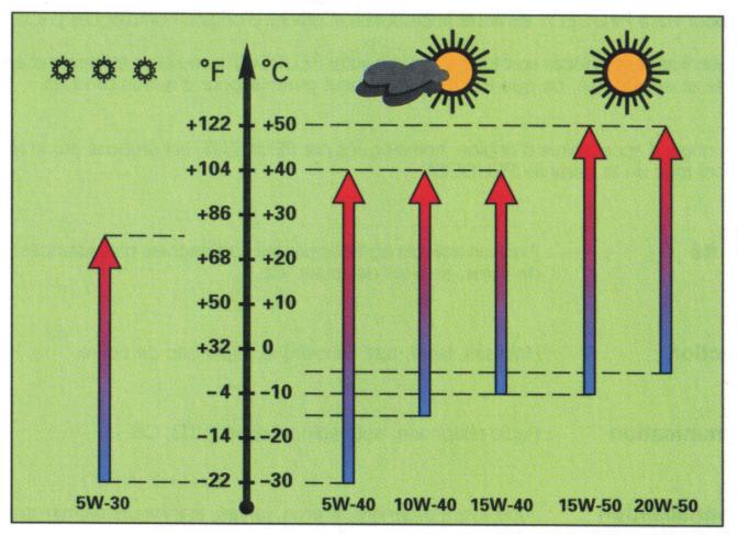

Pinďa Odesláno 11. srpen 2006 Odesláno 11. srpen 2006 Já používám \"MOGUL RACING PRO\", syntetický motorový olej nejvyšší výkonnosti; zaručuje vynikající startovatelnost i za velmi silných mrazů, účinně přispívá ke snížení spotřeby paliva. Použití: Je určen k celoročnímu mazání moderních benzinových a naftových motorů osobních vozů a užitkových vozidel vyžadujících k provozu oleje nejvyšší výkonnosti; je vhodný i pro motory používající jako palivo LPG. Svými užitnými vlastnostmi významně přesahuje požadavky obvyklých výkonnostních klasifikací. Měním jej po 15.000 km a nedolévám. (pri výměně naleji k horní rysce a po 15tis. je to u spodní rysky). Něco pro informaci k teplotám u olejů. Nezávisí na výrobci (vetšina olejů už jsou skoro stejné jen se jim liší přísady, ale v litru oleje je toho jen doslova pár kapek), ale na SAE (to je to značení 5W40, 10W50, apod. ) - viz. tabulka [upravil dne 13/8/06 Pinďa] Citovat

Pinďa Odesláno 13. srpen 2006 Odesláno 13. srpen 2006 Původně zaslal: komisar Původně zaslal: Pinďa Já používám \"MOGUL RACING PRO\", syntetický motorový olej nejvyšší výkonnosti; zaručuje vynikající startovatelnost i za velmi silných mrazů, účinně přispívá ke snížení spotřeby paliva. Použití: Je určen k celoročnímu mazání moderních benzinových a naftových motorů osobních vozů a užitkových vozidel vyžadujících k provozu oleje nejvyšší výkonnosti; je vhodný i pro motory používající jako palivo LPG. Svými užitnými vlastnostmi významně přesahuje požadavky obvyklých výkonnostních klasifikací. Měním jej po 15.000 km a nedolévám. (pri výměně naleji k horní rysce a po 15tis. je to u spodní rysky. Něco pro informaci k teplotám u olejů. [upravil dne 11/8/06 Pinďa] pěkná tabulka ta se vždy šikne pro začátečníky/nemyslím sebe/ale každou chvíli někdo přibude a ptá se co a jak:papa Tabulka (grafy apod.) vždy řekne víc jak tři stránky popisů. (Moje zkušenost z ISA 9000) Citovat
