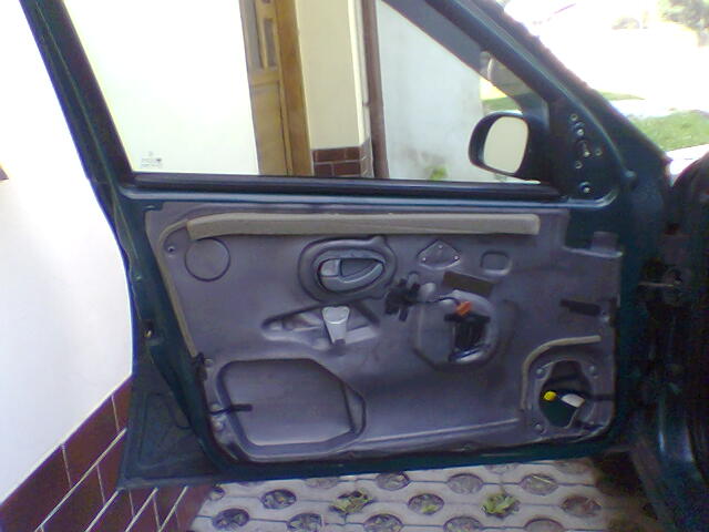

Tornado Odesláno 7. srpen 2006 Odesláno 7. srpen 2006 Original igelit Peugeot od vyroby vypada tak jak na obrazku nize. (uz je opravovanej) Citovat
