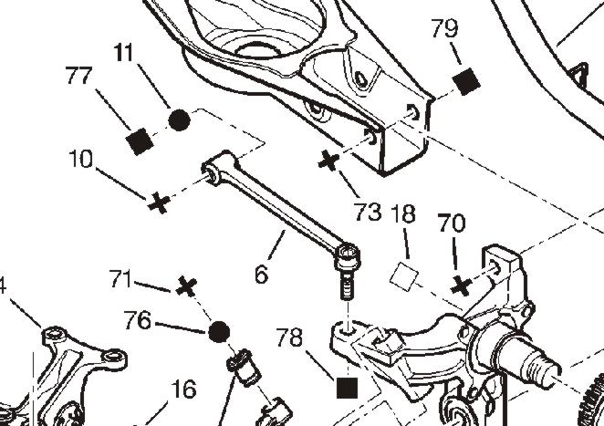

Měnil jsem přední a zadní.Nevím jestli se nepleteš s tima fotkama,ale podle mě jsou to obě tyčky stabilizátoru jen každá jinak dělaná
Jestli pochybujes, tak si najed na nejakej int. katalog. Treba na mjauto.cz a uvidis, ze se nepletu. Ta co si myslis ze je jen nejak jinak udelana tycka stabilizatoru tam maji pod nazvem \"Rameno zavěšení kola Steel rameno umístění zadní náprava hmotnost 0,48 kg\".
Schvalne na to mrkni a pak napis co jsi zjistil... :mrk;)
Původně zaslal: PATaMAT
Neplete se.
Obě jsou na zadní nápravu. :super
Silnější je tyčka stabilizátoru. :myslim
Druhá je na odklon kola. :myslim

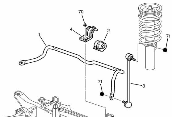

Napředek jsou dva druhy, já mám tento:

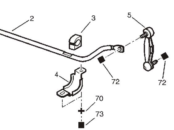

Byl jsem se zeptat na cenu silenbloku uchycení zadního stabilizátoru (č.3-viz obr. Pinďa) a paní ze mě ptala, jestli chci prům. 23 nebo 24. Doma jsem tu tyč změřil a má jen 22 mm:myslim. Jáký ten silenblok tam teda patří?
Skus si to vyhledat třeba zde:
http://katalog.mjauto.cz/index.phtml?kat=48& :super
Doplň si (nebo oprav) auto a motor - raději se podívej na díly pod výrobcem FEBI
(slušný výrobce, dodává díly i na MEĎOURY). :myslim
[upravil dne 20/8/06 Pinďa]
Tam nabízejí jenom na přední nápravu. Byl jsem se zeptap u Štanglů a v RALL a všude mi nabízejí jen ty s prům. 23 a 24 mm. Ty jsou ale pro předek. Takže na zadní nápravu mi nezbyde nic jiného, než navštívit Peugeot.

Ahoj klepe mi něco na zadní nápravě, a teď otázka: jsou to tyčky stabilizátoru nebo tyčky sbíhavosti , co odchází víc ???, nebo mám vyměnit oboje ??? Dík za odpověď :papa

co se týče toho uložení zadního stabilizátoru já vzal ty s tim menšim průměrem, ale taky jsem nevěděl. Rikal jsem si raději víc stažený než volný. Ono si to tu díru vytvorí samo, je to jen guma.
