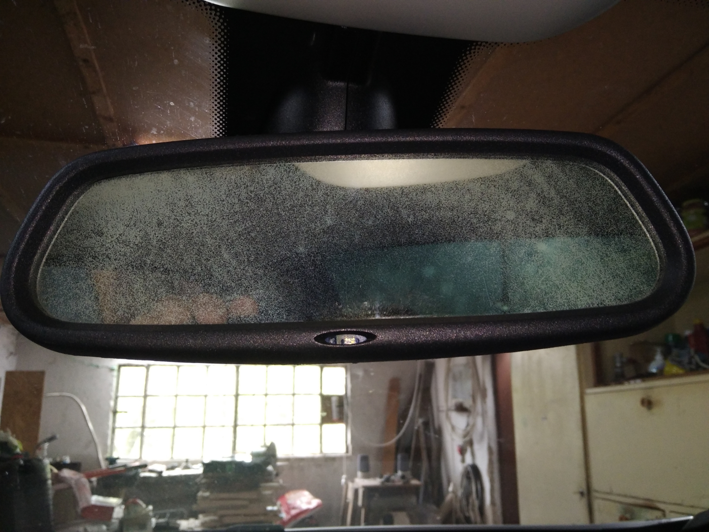

ftibor Odesláno před 20 hodinami Odesláno před 20 hodinami Ahojte! Prosil by som o radu ako rozobrať vnútorné elektrické spätné zrkadlo. Z vnútra je zaprášené a neviem to vyčistiť nakoľko neviem ako sa to dá rozobrať. Za radu Vám dopredu ďakujem. Citovat
pavelu96 Odesláno před 17 hodinami Odesláno před 17 hodinami Ahoj, bohužel tě zklamu, ale tohle není prach. Na fotce je vidět typická degradace elektrochromatické vrstvy (samostmívacího gelu) uvnitř zrcátka. Proč to nejde vyčistit? * Vnitřní poškození: Ta „špína“ je chemický rozklad gelu mezi dvěma vrstvami skla. Neexistuje způsob, jak se k tomu dostat, aniž bys zrcátko nenávratně zničil. * Riziko vytečení: Pokud se ho pokusíš rozebrat, hrozí, že ta tekutina vyteče. Je to agresivní žíravina, která ti v autě okamžitě vyleptá plasty nebo čalounění. * Jediné řešení: Zrcátko je po smrti. Žádné čištění nepomůže, jedinou možností je výměna za jiný kus (nový nebo z vrakoviště). Raději do toho nevrtej, ušetříš si zničený interiér. Péťa ohodnotil 1 Citovat
Havlicek.Lukas Odesláno před 17 hodinami Odesláno před 17 hodinami zvlastni me samostmivaci taky chciplo ale ja mam zeleny pruh v polovine vrstvy asi starsi model Citovat
