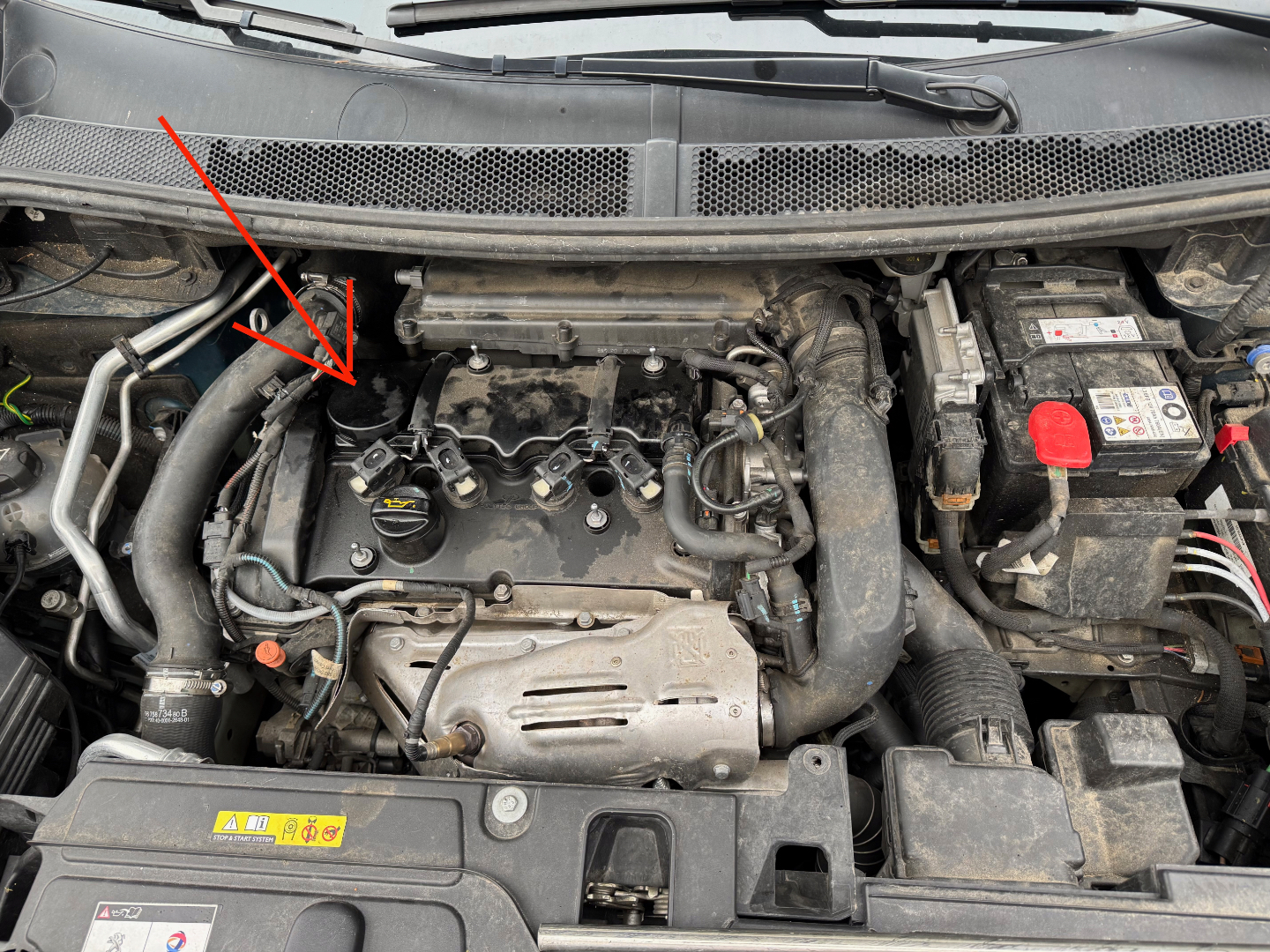

A do třetice dnes - prasklé víko hlavy válce - PureTech 180, 1.6 benzin, 3008II 2021
Nedávno se mi po nastartování začal z motoru ozývat příšerný pískot. Po protočení a zahřátí to přestalo. Pak mi to v dalších dnes spadlo do nouzáku, závada motoru a další den jsem jel jenom na tři válce. Pomohlo znovu nastartovat. V servisu (AV Car Veleslavín) hned věděli - že jestli mám 1.6 180k? Já že jo - a hned, tak to bude to prasklé víko a taky že jo. Po levé straně, na rozvodovým řetězem je někde prasklé, lehce z toho unika olej. Prý už jsem třetí s tímhle motorem v krátké době. Jenže já mám najeto 47tis jenom ( ti ostatní prý přes 200k) Každopádně ten díl není a není u něho ani datum dodání, takže uzrát čekám dva týdny a muže to být třeba měsíc.
Nahráli nový SW - prý kvůli tomu běhu na tři válce a že to s tím prý nesouviselo (to se mi trochu nezdálo, ale že prý jo, že ten jak začalo být vlhko, tak že je to časté a že když to funguje u dalších 200 aut, tak u mě taky.Je pravda, že o té doby to jenom píská, ale do nuzáku už to nepadá).
Víte někdo něco o téhle "kauze" něco bližšího?

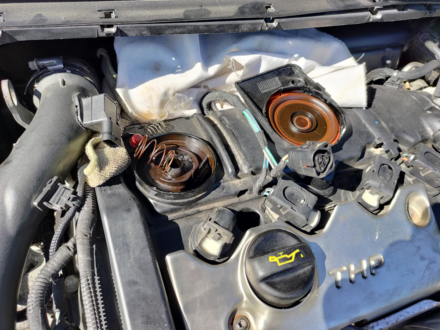

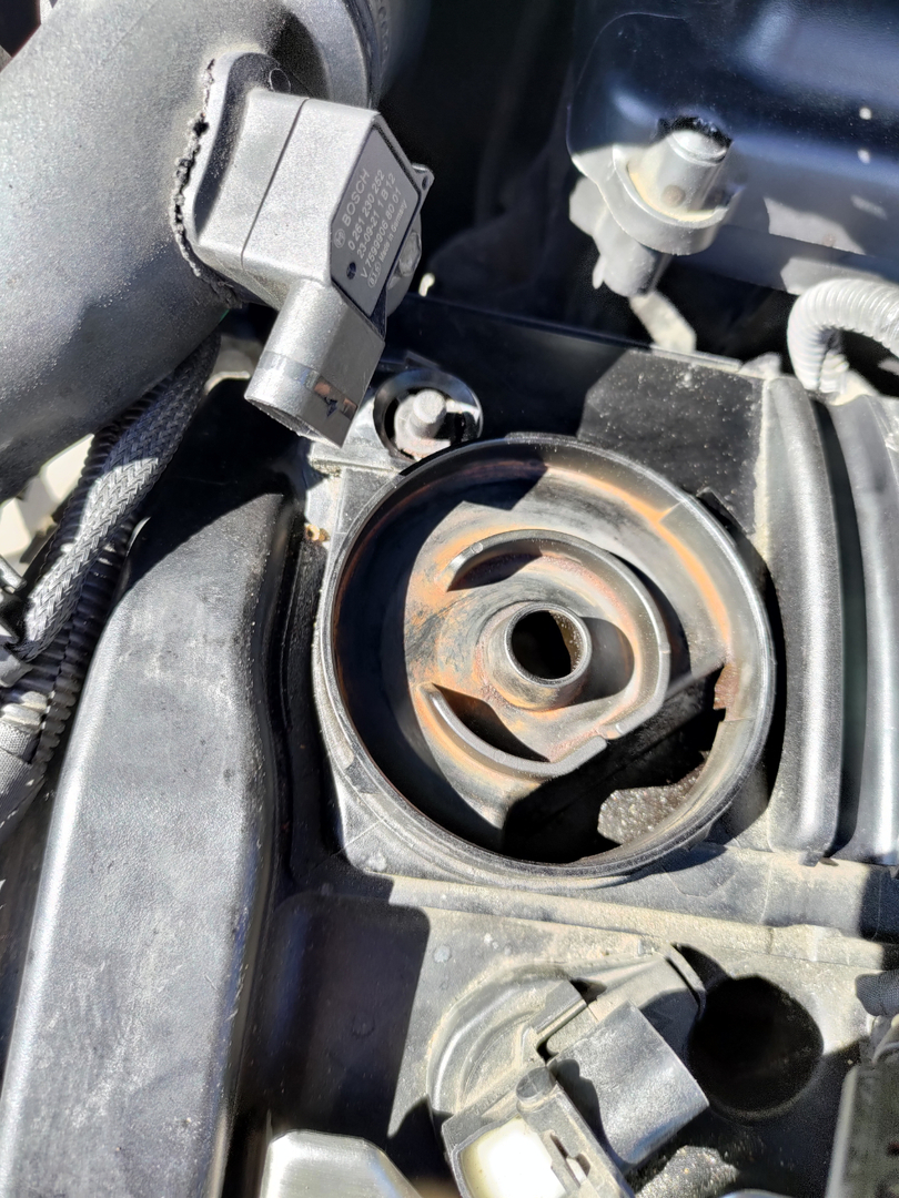

Je prasklé to "víko na víku" na který směřuje ta červená šipka? Je to odvětrávání motoru a pod tím víčkem je membrána. Když to píská tak to většinou je prdlá ta membrána a chčije tam olej z toho. Teď jsem to dělal na skoro stejném motoru, preventivně.
Originál asi pouze celé víko, ale dá se koupit pod kódy níže. NTY bych nekupoval, to jsem kupoval a nepasovalo to úplně top, takže jsem použil jen pružinku a membránu.
11127582400 11127603390 11127 646552
