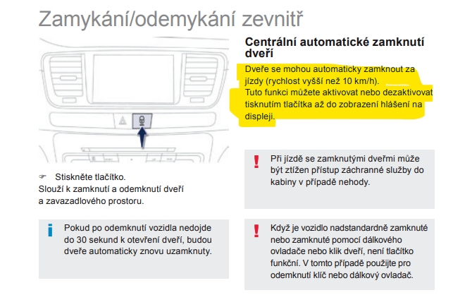

ccdeny Odesláno 15. únor 2023 Sdílet Odesláno 15. únor 2023 Ahoj pánové,potřebuji poradit za jde vypnout automatické zamykání dveří po rozjezdu. Koukám do manuálu nenacházím.Tak se chci zeptat zda jto jde a pokud ano zda to nastavím sám nebo musím říci někomu kdo má diagnostiku. Citovat Odkaz ke komentáři Sdílet na ostatní stránky More sharing options...
Boym Odesláno 15. únor 2023 Sdílet Odesláno 15. únor 2023 podrž tlačítko zamykání na panelu, tím to vypneš Péťa ohodnotil 1 Citovat Odkaz ke komentáři Sdílet na ostatní stránky More sharing options...
jarokare Odesláno 15. únor 2023 Sdílet Odesláno 15. únor 2023 Přesně , špatně hledáš Péťa ohodnotil 1 Citovat Odkaz ke komentáři Sdílet na ostatní stránky More sharing options...
ccdeny Odesláno 15. únor 2023 Autor Sdílet Odesláno 15. únor 2023 Moc děkuji,mám návod v mobilu a musel jsem přehlédnout.Dekuji vám přátelé Péťa ohodnotil 1 Citovat Odkaz ke komentáři Sdílet na ostatní stránky More sharing options...
