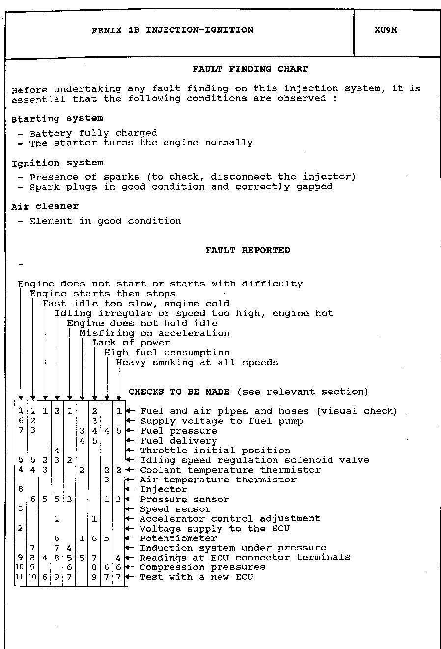

.mycTD Odesláno 5. květen 2006 Odesláno 5. květen 2006 Vzhledem k tomu, ze mi 309ka stale zere vic nez je zdravo, tak bych mel par dotazu: 1) Jak se projevuje vadny MAP? Volnobeh drzi, auto necuka, jede normalne, jen strasne zere a MAP je na prvnim miste v tabulce zavad v manualu:myslim 2) Muze mit vykuchany kat razantni vliv na spotrebu/vykon? Teleso tam je, jen je vysypanej To je prozatim vse, ale urcite me jeste neco napadne:D diky za vase postrehy Citovat

.mycTD Odesláno 14. květen 2006 Autor Odesláno 14. květen 2006 kovi: myslim, ze hlavni vliv ma prave ten MAP. Prubeh jsem nameril linearni, akorat se mi nezdaly ty hodnoty, ale byly +/- ok. Svicky byly furt cerny jakoze bohata smes, tak jsem srazil napeti na MAP o cca 0,3V. Vrazil jsem na vyvod B vykonovou diodu v propustnem smeru(ubytek tech 0,3V) a zatim se to zda v pohode. Citovat
kovi Odesláno 15. květen 2006 Odesláno 15. květen 2006 Původně zaslal: .mycTD kovi: myslim, ze hlavni vliv ma prave ten MAP. Prubeh jsem nameril linearni, akorat se mi nezdaly ty hodnoty, ale byly +/- ok. Svicky byly furt cerny jakoze bohata smes, tak jsem srazil napeti na MAP o cca 0,3V. Vrazil jsem na vyvod B vykonovou diodu v propustnem smeru(ubytek tech 0,3V) a zatim se to zda v pohode. a jaky si mel hodnoty něco jako co mám ja na tom odkazu co jsem tam dokresloval do grafu, všechno o něco vyšší. Dioda mě nenapadla ja tam cpal odpory na sto způsobů, ale nedostal jsem se na potřebnou hodnotu. Ted sem tam narval MAP z OPELA KADETA 1.6 podle workshopu by ty sondy měly bejt stejný jako u nás, nevim, protože jsem to neměřil [upravil dne 15/5/06 kovi] Citovat

.mycTD Odesláno 17. květen 2006 Autor Odesláno 17. květen 2006 odporem myslim tu diodu. Vzal jsem hromadu diod a meril ubytek napeti az jsem nasel pozadovanou hodnotu. Napred jsem zkousel rovnou dve, jestli to reaguje a motor neudrzel volnobeh. Dal jsem ji na Bcko, opacny efekt by mela mit dioda na Acku . Mezi A a C by melo byt cca 5V a podle tlaku se meni napeti mezi A a B Citovat
.mycTD Odesláno 20. květen 2006 Autor Odesláno 20. květen 2006 nevim, ale verim, ze budou ok. Na podzim jsem delal krouzky a pk mi nekdo rikal, ze to nema cenu merit, nez se to zajede. A pak zase nebyl merak:-) jinak vychazim tady z te tabulky k Fenixu [upravil dne 20.5.06 .mycTD] Citovat
kovi Odesláno 20. květen 2006 Odesláno 20. květen 2006 tak tuhle tabulku + celej manual mam cesky od spoluzaka co maka u peugeota moje tlaky jsou 9,5 ale kdyz jsem to meril naposledy tak meli kolem 11,5 ale bylo to z jinym merakem, tak nevim jestli jeden z nich nekecal nebo se to zhorsilo Citovat
