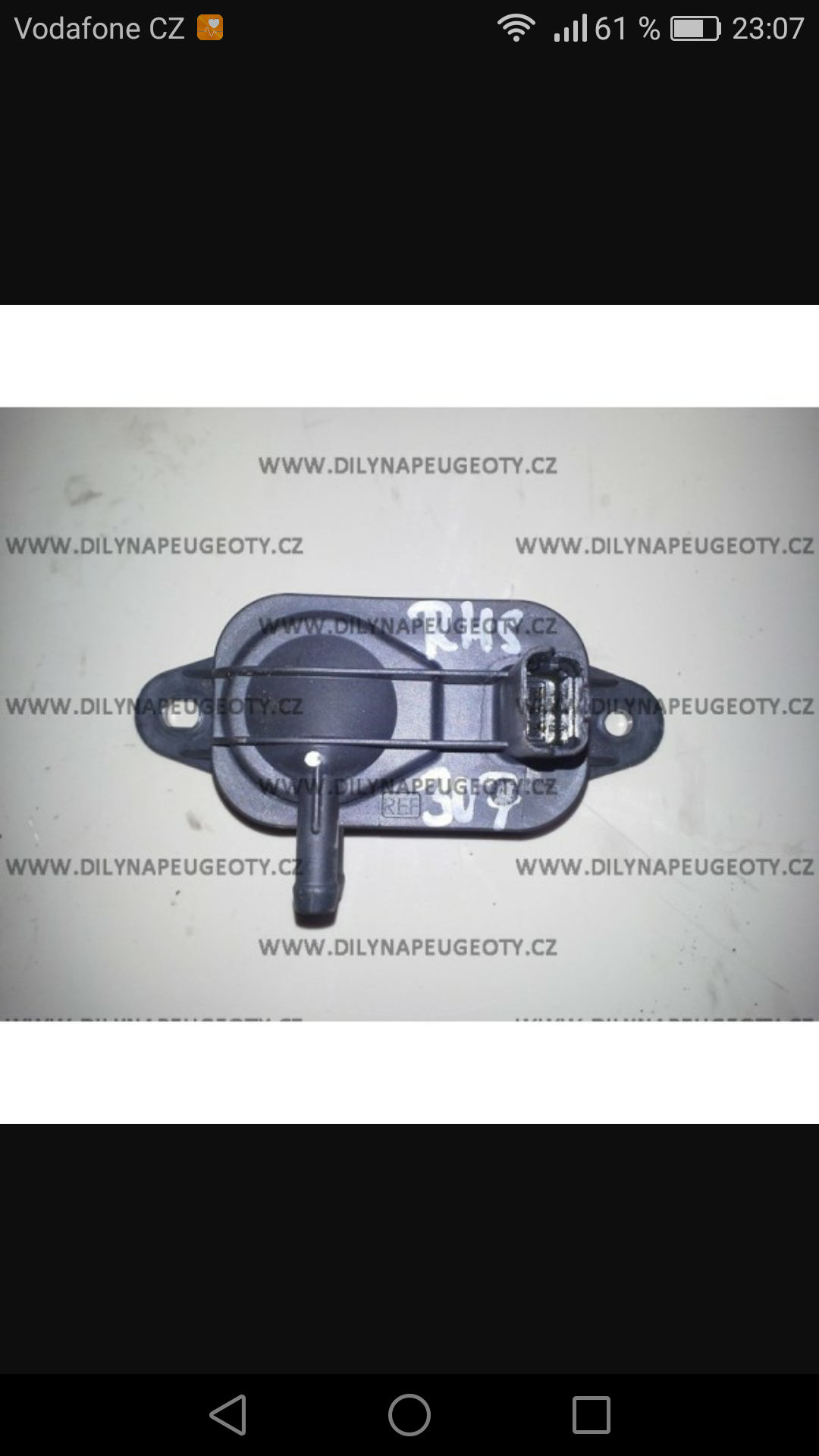

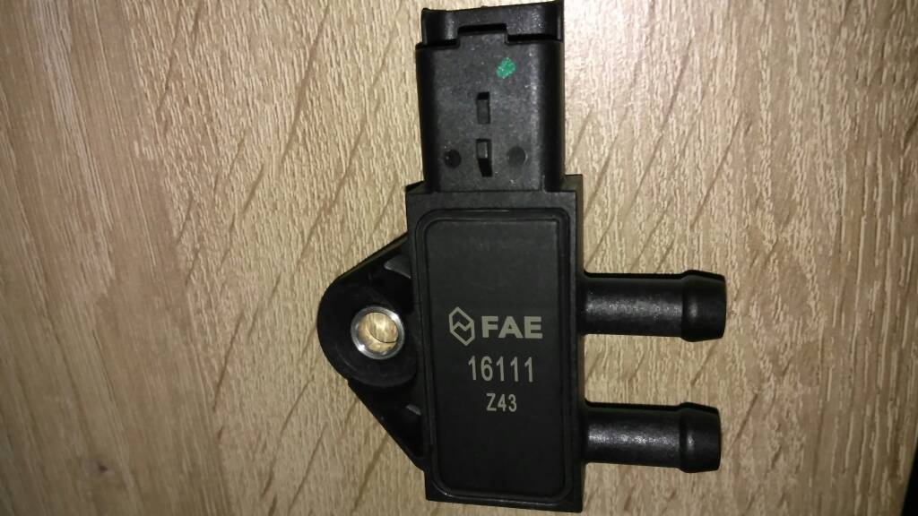

Matri Odesláno 13. duben 2016 Sdílet Odesláno 13. duben 2016 Je to diferencialni cidlo tlaku vyfukovych plynu.Je umisteno pod nadrzkou brzdove kapaliny, takove mensi cerne.Stoji asi 3500 Kc.Menili mi ho po 200 t km, pred dvema tydny, projevovalo se to stejne, obcas, casteji az porad.Chcem sa opytat ohladne toho cidla tlaku vyfukovych plynov. Dnes som si ho zakupil a chcem si to sam prehodit ale toto vyzera trosku inac a neviem ktora hadicka ide na ktoru. Pretoze na starom je jedna vzadu a vpredu (cize za sebou) a tu na novom su vedla seba. Vid foto. Budes vediet poradit s vymenou? Dakujem Odoslané z Lenovo S90-A pomocou Tapatalku Citovat Odkaz ke komentáři Sdílet na ostatní stránky More sharing options...

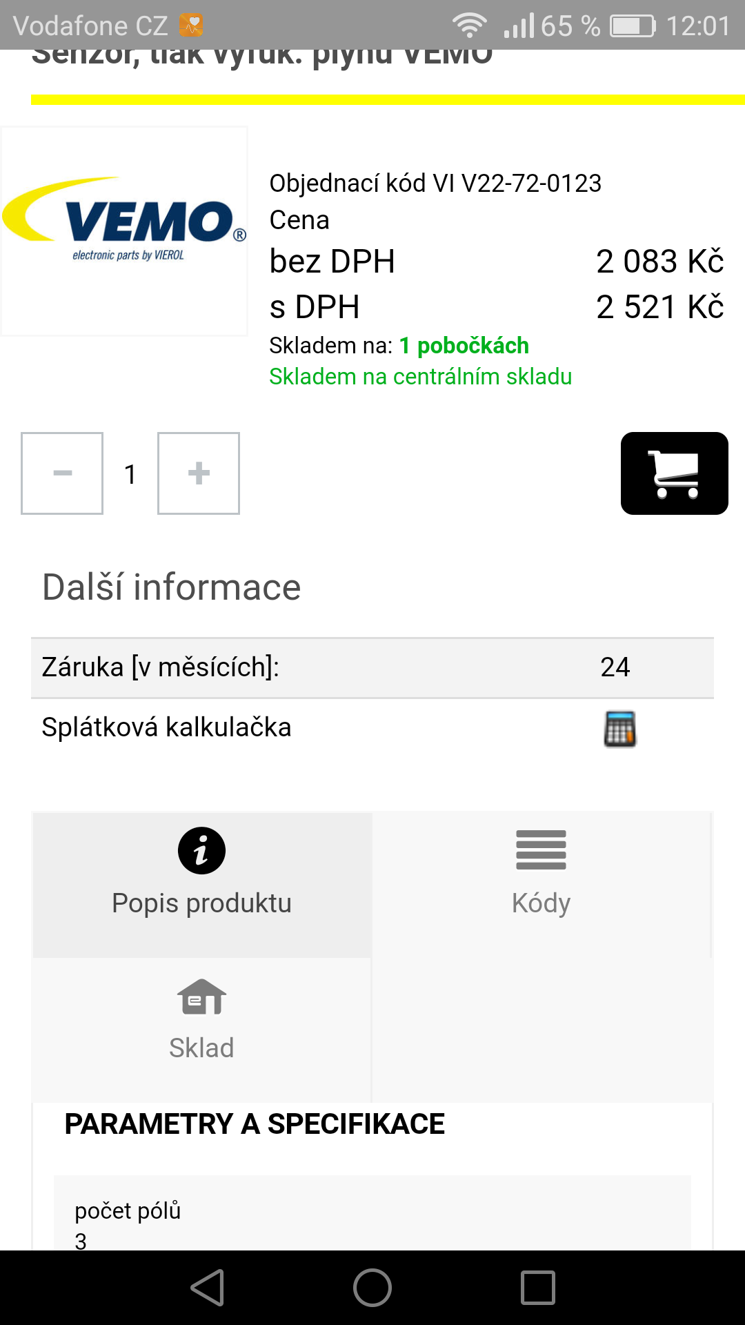

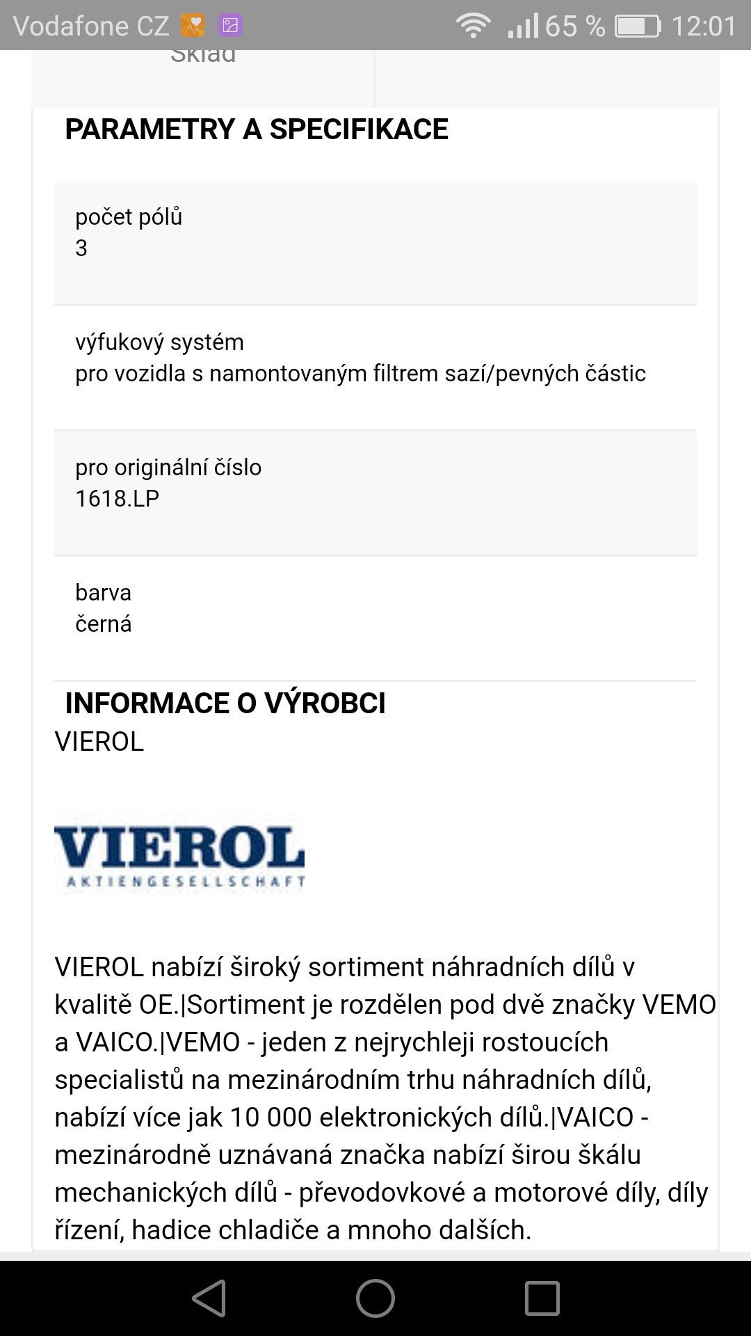

keellyy Odesláno 1. září 2017 Sdílet Odesláno 1. září 2017 Dobry den vsem mam prozbu potrebuju diferencialni cidlo tlaku vyfukovych plynu. A v autokelly podle vin kodu nasli jiny vypada jinak vadi to? Citovat Odkaz ke komentáři Sdílet na ostatní stránky More sharing options...
