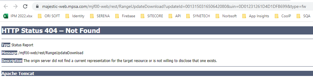

...updatuje to firmware (program) cele head unit....  ..proto je to tak "kur.e.vsky" velke a instaluje  se to hodinu se spustenym motorem ....   ..mno a me to ted stahnout nejde, bo ti francouzsti kreteni maji backend v totalnim bordelu... image.thumb.png.cfea462bdb2ec26fb92efd7496a46c52.png
