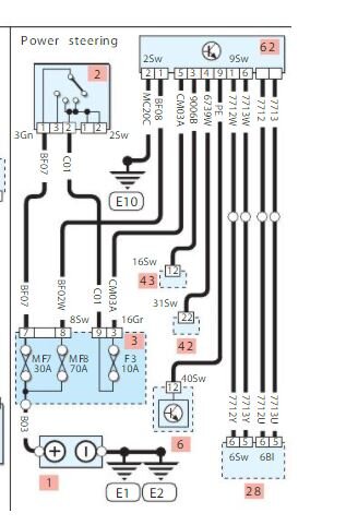

Capy Odesláno 15. listopad 2021 Odesláno 15. listopad 2021 Koupím páčky pod volantem na peugeot 307. i poškozené. Jde mi pouze o snímač otáček pro servo.
ChouLu Odesláno 15. listopad 2021 Odesláno 15. listopad 2021 V páčkách není žádný snímač otáček pro servo.. pokud ti jde o kroužek pro ESP, tak ten tu mám, popř ti ho můžu na autě i rovnou nakalibrovat
Capy Odesláno 17. listopad 2021 Autor Odesláno 17. listopad 2021 Měl by být. Snad ten černý konektor. Je to i ve schéma zapojení serva. Jdou rovnou dráty ze servopumpy do páček. Nakalibrovat to nelze mám to servo ve 405. Ale asi mu chybí právě ten signál. Nestíhá tlačit při rychlém točení volantu dráty z pumpy 62 1a6 do páček 28 5a6 (7712W a 7713W)
ChouLu Odesláno 18. listopad 2021 Odesláno 18. listopad 2021 Tohle není určitě schéma z 307 COMy komunikují jen s BSI
Capy Odesláno 18. listopad 2021 Autor Odesláno 18. listopad 2021 U 307 myslím až po faceliftu. První verze to snad měla takto. Odpovídají tomu i kabely na servopumpě.
