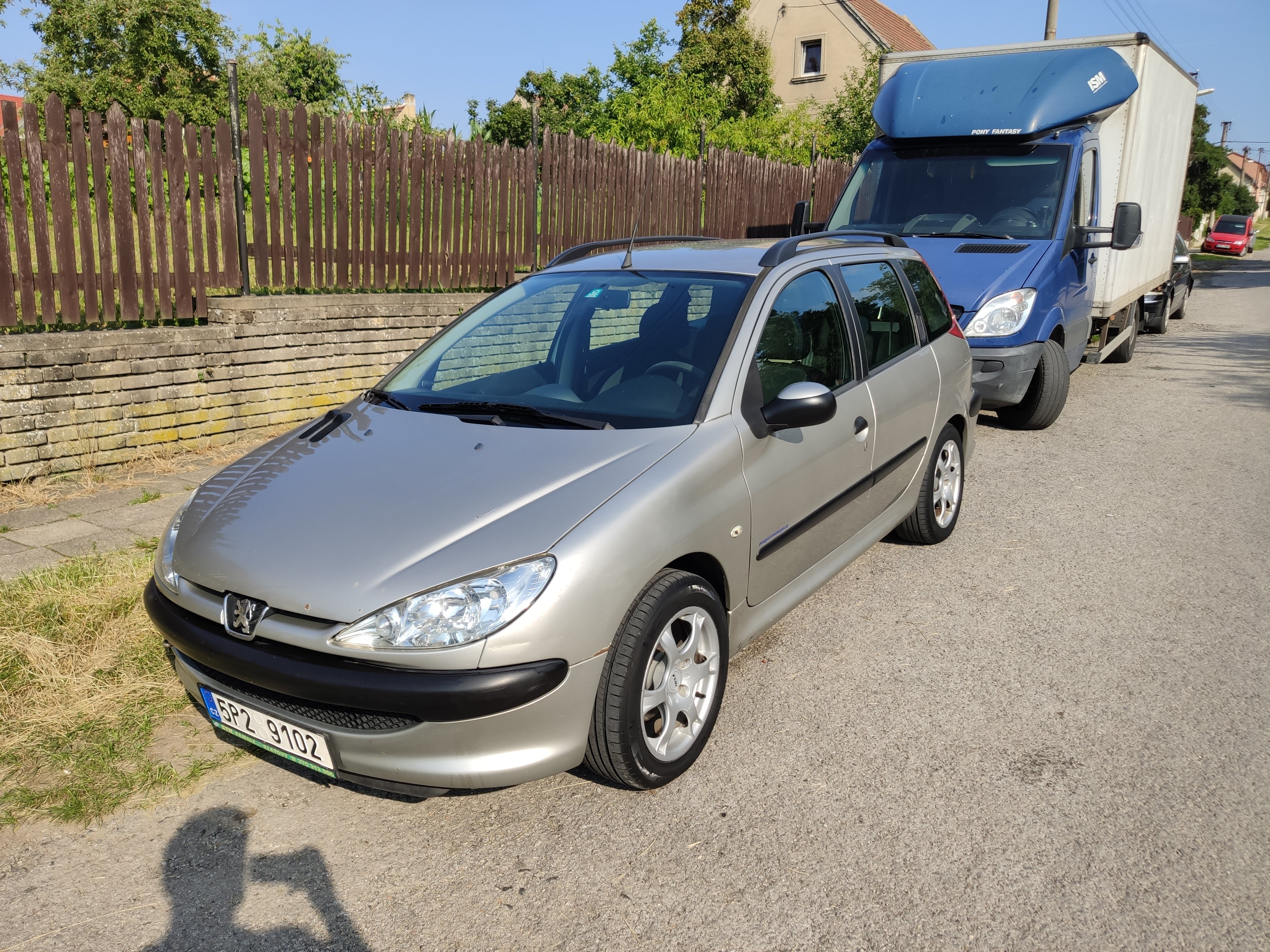

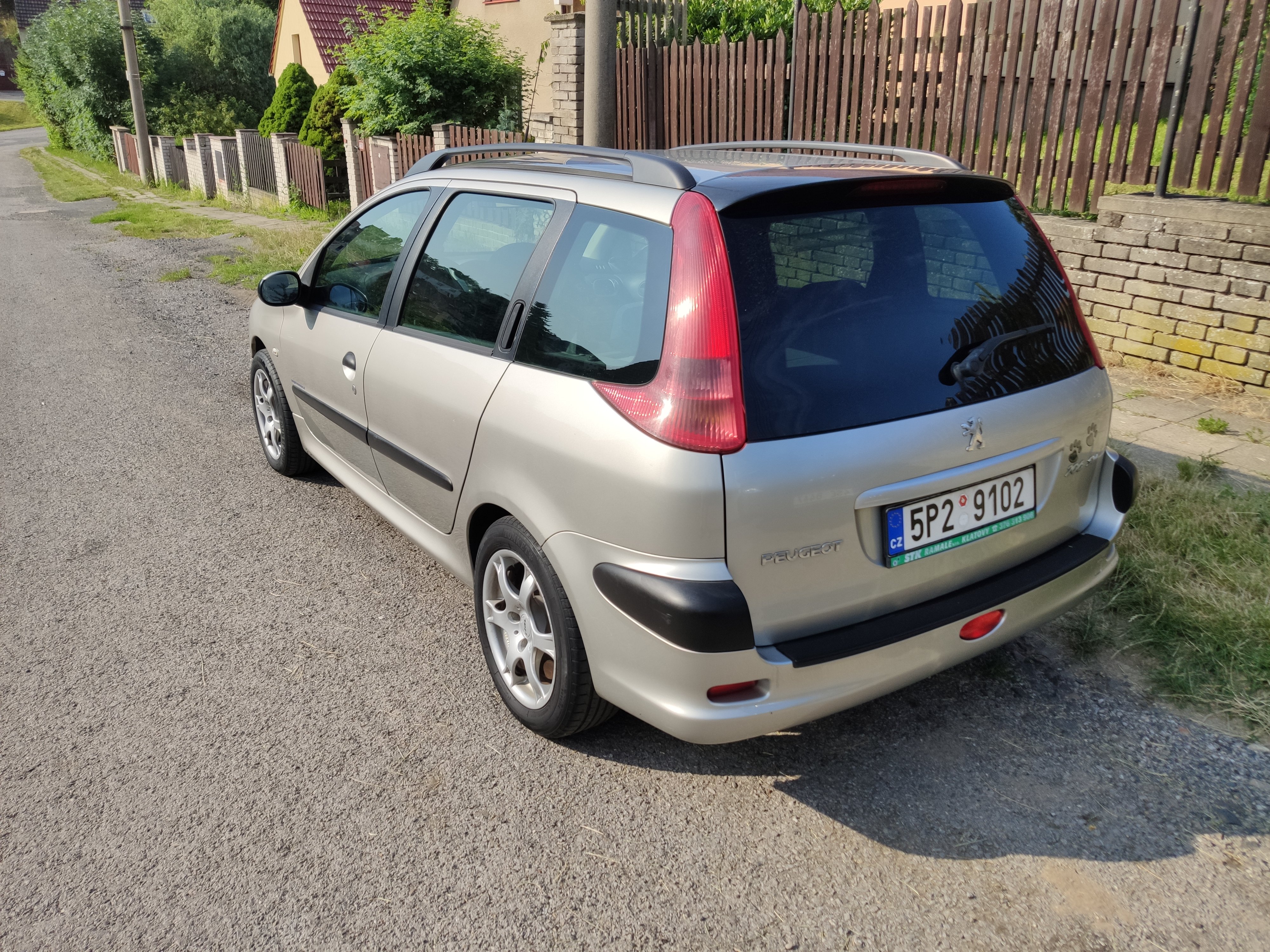

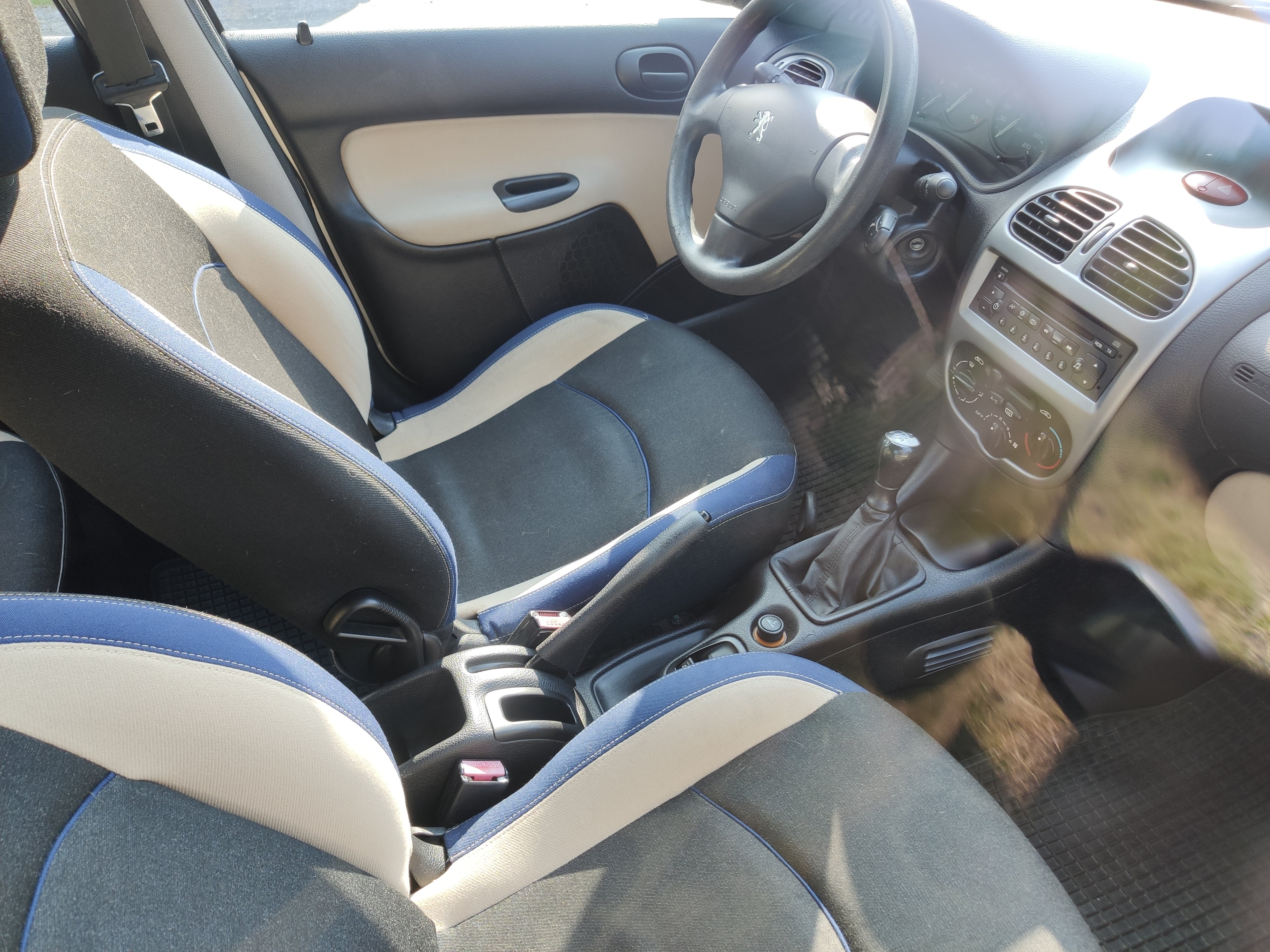

Ahoj, po čtrnácti denním shánění auta pro přítelkyni se přivezlo tohle popostrkovadlo.
Je to 1.4HDI 50kW, 2005 rok, sem tam nějaká výbava.
Dotaz: vrata od kufru s otevíraným okem - je tam nějakej častej problém, proč se nechce otevřít? Kabeláž, pojistky nebo to má nějakou svoji jednotku popř. motorek?
Odesláno (upraveno)
Nám to zlobilo. Sklo šlo, ale dveře ne. Důvodem poruchy byl zaoxidovanej konektor spínače pod tou lištou na 5 dveřích.
Tady jsem dal foto jak to může vypadat.
Jinak introš vypadá libově. :super
