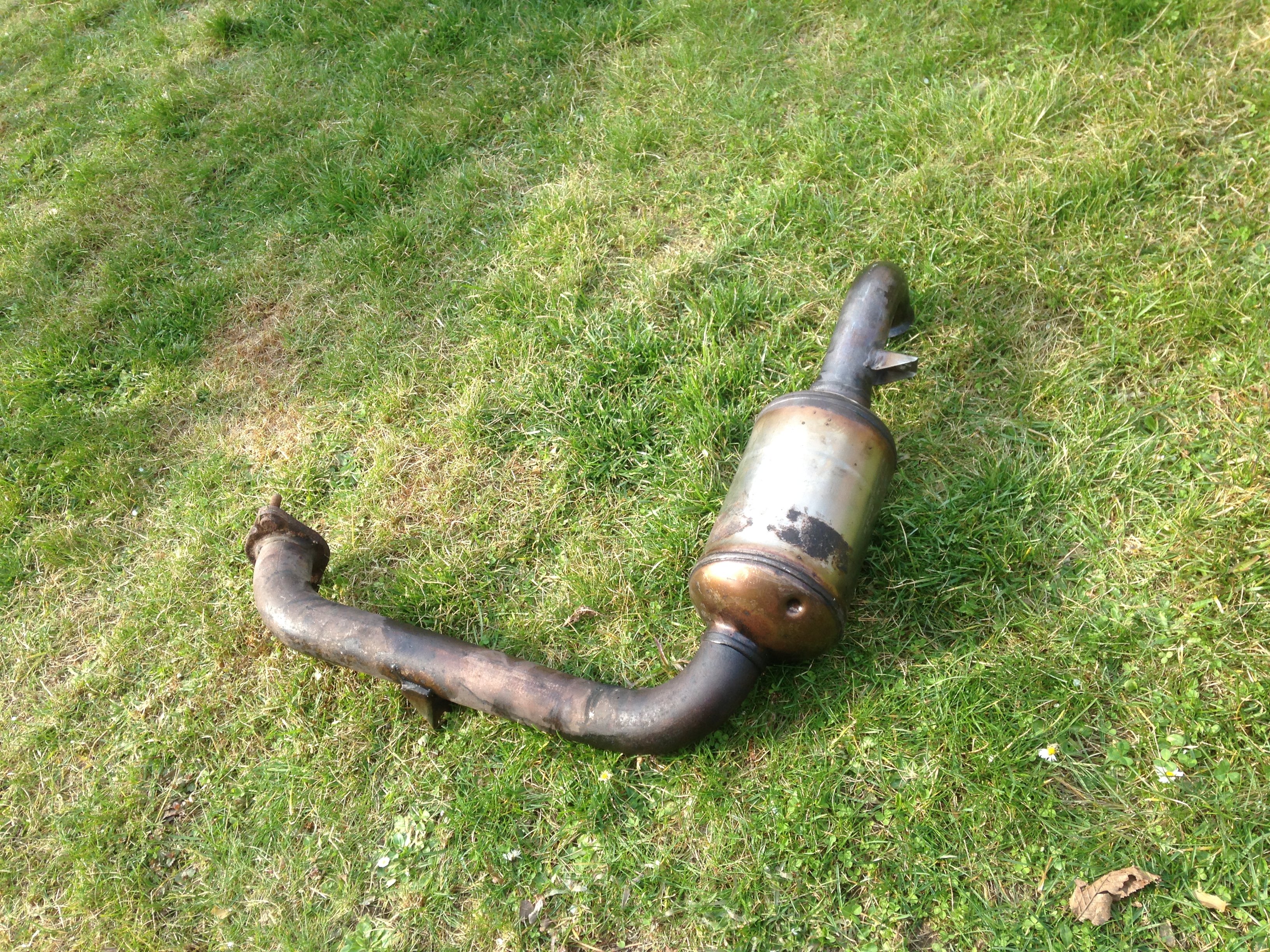

Dobrý den, dnes jsem se dal do demontaze dpf filtru na focus 1.6tdci (hdi) s tím, ze ho odvezu na čištění a k mému překvapeni tam je katalyzátor. Vzhledem k tomu, ze na tom motoru jde nafta do oleje a ošklivě to huli bile, myslel jsem ze tam bude problém. Muže byt zaneseny katalyzátor? Čistí se také jako dpf? Čím ještě by to mohlo byt způsobené?

Spis pretesnit vstriky, nejlepe i s prelisovanim novych jimek vstriku v hlave, kdyz budou venku, tak je dat otestovat na stolici, jestli nekapou

Nové jímky lze koupit normálně v autodilech?je k tomu potřeba speciální nářadí? Dnes jsem vyměnil turbo, vyčistil EGR, vše dál dohromady, motor jde poslechově pěkně, ale stále kouří bíle. Když přidám plyn, tak jako by jde kouř i z prostoru za motorem. Už si nevím rady. Měděný těsnění pod vstriky jsou taky měněny.
