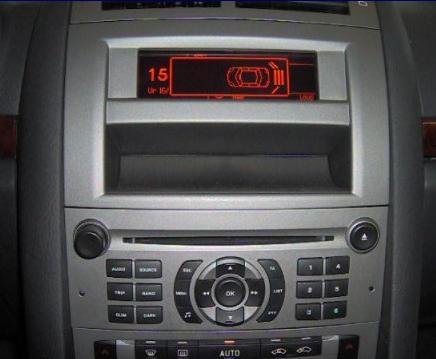

Djmaxtn Odesláno 9. září 2019 Odesláno 9. září 2019 (upraveno) Ahoj ve spolek, nevite prosim jak nastavit palubni displej/ ECU na 407 typ RD4 (rok 2005) aby se pri coufani zobrazil jak na fotce? Zatim jen pipa ... Auta je vybaven parkovacima cidlama z vyroby Upraveno 21. září 2019 uživatelem Djmaxtn Citovat

AnotherOne Odesláno 9. září 2019 Odesláno 9. září 2019 před 1 hodinou, Djmaxtn napsal: Diky za info, muzu se ptat jaky BAREVNY displej jsi koupil? model nebo vyrobce ? Z jakyho auta jsi ho vzal? na 407 displeje jsou jen monochromaticke ne? nebo existuje barevny displeje na 407? dekuji Existuju aj farené displeje ja som mal ten svoj z 407 coupe. Vyzerá takto: preclik75, Pagvelius a Djmaxtn ohodnotil 3 Citovat
