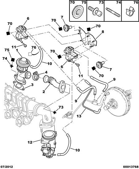

Tomana Odesláno 3. září 2019 Odesláno 3. září 2019 Dobrý den , potřeboval bych poradit kde patří hadička kterou držím na fotce.... Nějak se podařilo ze se uvolnila a rad bych ji dal kde patří... Vede z jednoho z tech dvou snímačů (nebo co to je) ... Jedna vede do egr ventilu a druha je trochu delší ale vubec nevim kde ji mam nasadit... Je to peugeot 206 2.0 hdi .. Citovat
Tomana Odesláno 3. září 2019 Autor Odesláno 3. září 2019 (upraveno) Nejsem žádný znalec .. kde prosimtě najdu tu klapku? Upraveno 3. září 2019 uživatelem Tomana Citovat
HonzaZ Odesláno 3. září 2019 Odesláno 3. září 2019 Na každý elektroventil na stěně motorového prostoru vedou dvě hadičky. Tak to zkontroluj. Citovat
krtek 2 Odesláno 3. září 2019 Odesláno 3. září 2019 (upraveno) cislo 12 ,hadicka je cislo 10 skontroluj ci tam je nasadena na prvej tvojej foto pojdes po tom striebornom potrubi smerom doprava dole a najdes klapku Upraveno 3. září 2019 uživatelem krtek 2 Citovat
Tomana Odesláno 7. září 2019 Autor Odesláno 7. září 2019 (upraveno) Děkuji moc.. toto schéma mi pomohlo .. Upraveno 7. září 2019 uživatelem Radek Hurvajz Necituj těsně předchazející příspěvek!!! krtek 2 ohodnotil 1 Citovat
