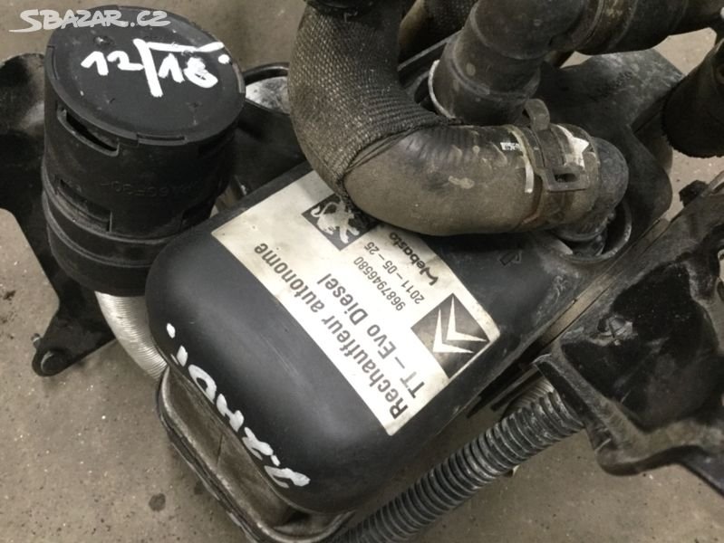

Filip 508 sw Odesláno 24. leden 2019 Autor Odesláno 24. leden 2019 Zatracená automatická oprava nemám a chtěl bych nezávislé topení ale original co tam dávali a jde mi o kabeláž jestli tam je na to Připravena nebo by se musela tahat nová Citovat
MJSytic Odesláno 25. leden 2019 Odesláno 25. leden 2019 Originální je, jak jsem psal nahoře. PSA to dodává Webasto. Zároveň se dá u Webasto koupit to samé udělané přímo pro typ auta. Jak je to s přípravou kabeláže netuším, ale odhaduju, že tam příprava není. Počítá se, že v případě dokoupení jsou kabely součástí nového. Pokud člověk koupí nějaké vyndané z vraku, tak si to musí dotahat sám, nebo potřebnou kabeláž dokoupit (od výrobce topení) a zapojit dle návodu Citovat

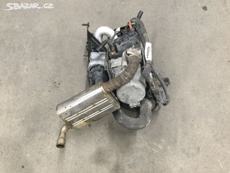

PsychX Odesláno 26. leden 2019 Odesláno 26. leden 2019 Ja mam otazku... mam 508 ale prave ma zaujalo to ze sa predavaju tie webasta asi vytiahnte z vraku. je nejaka sanca ze by nefungovalo? Cenaa noveho je cca 1300€, takto vytiaahnute sa da kupit za 200e + asi 200e je sada na instalaciu. Resp ako sa to pusta. nikdy som nezavisle nemal... je k tomu nejaky samostatny ovladac? alebo sa to zapina cez nejake tlacidlo v aute resp cez dialkove? Dakujem, Marcel Citovat
MJSytic Odesláno 26. leden 2019 Odesláno 26. leden 2019 Ve zkratce napsáno, topení je připojené na chladící okruh, je k němu přívod paliva a je připojené k jednotce vozidla. Ovládání je tuším buď to základní on/off přes tlč., nebo přes ovladač ("hodiny") s možností nastavení automatického spínání. Pak přes dálkový ovladač, nebo je verze "termo call" přes mobilní tel. Myslím, že i vyndané z vraku bude v pohodě fungovat. Jen je třeba to správně zapojit, aby to správně komunikovalo s ovládáním ventilace Citovat
