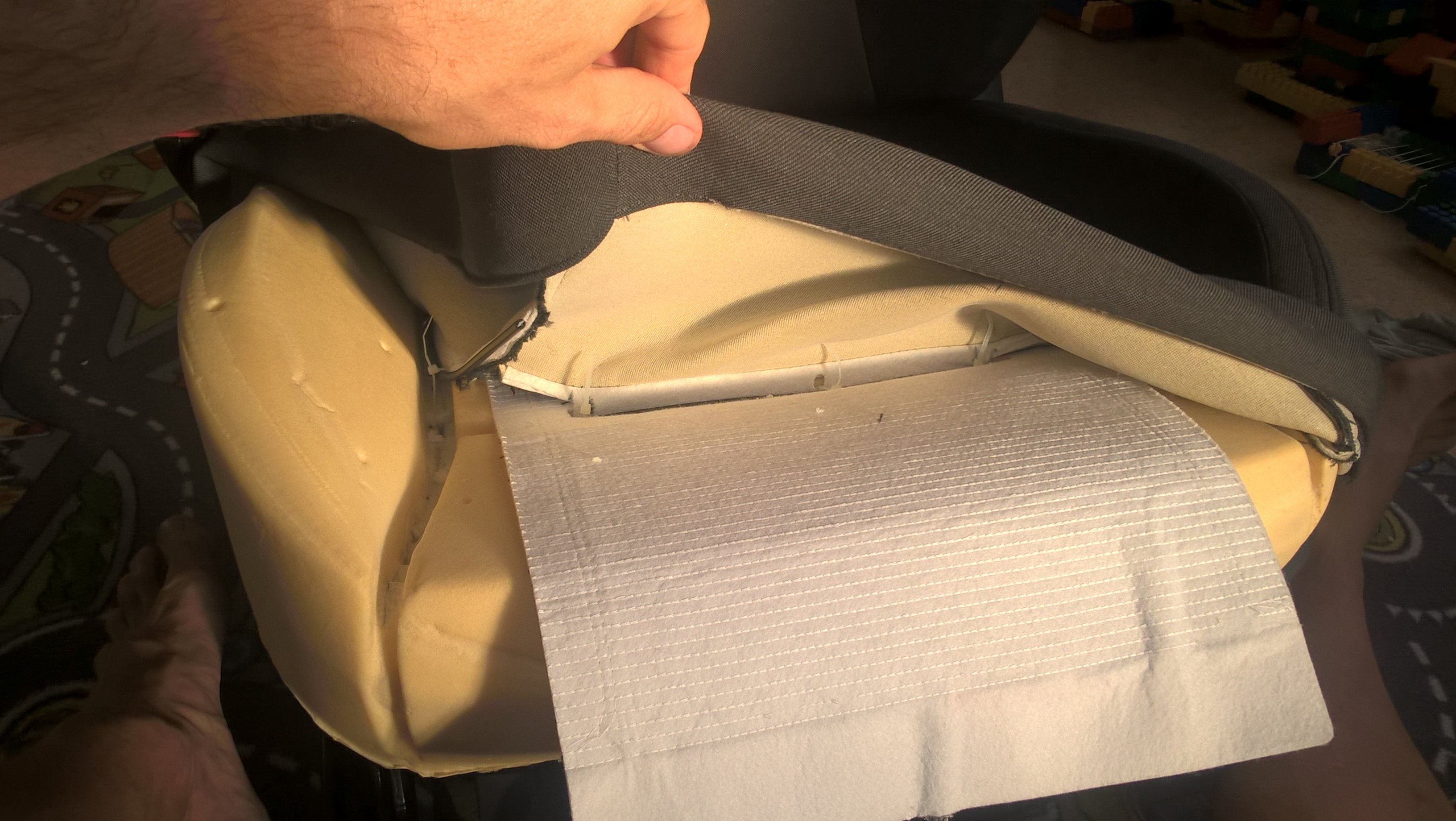

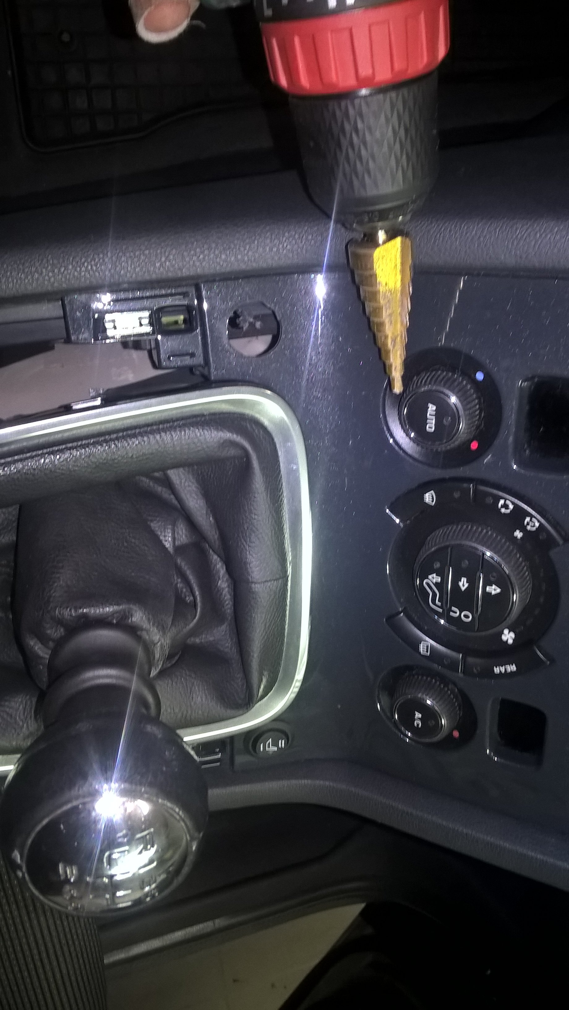

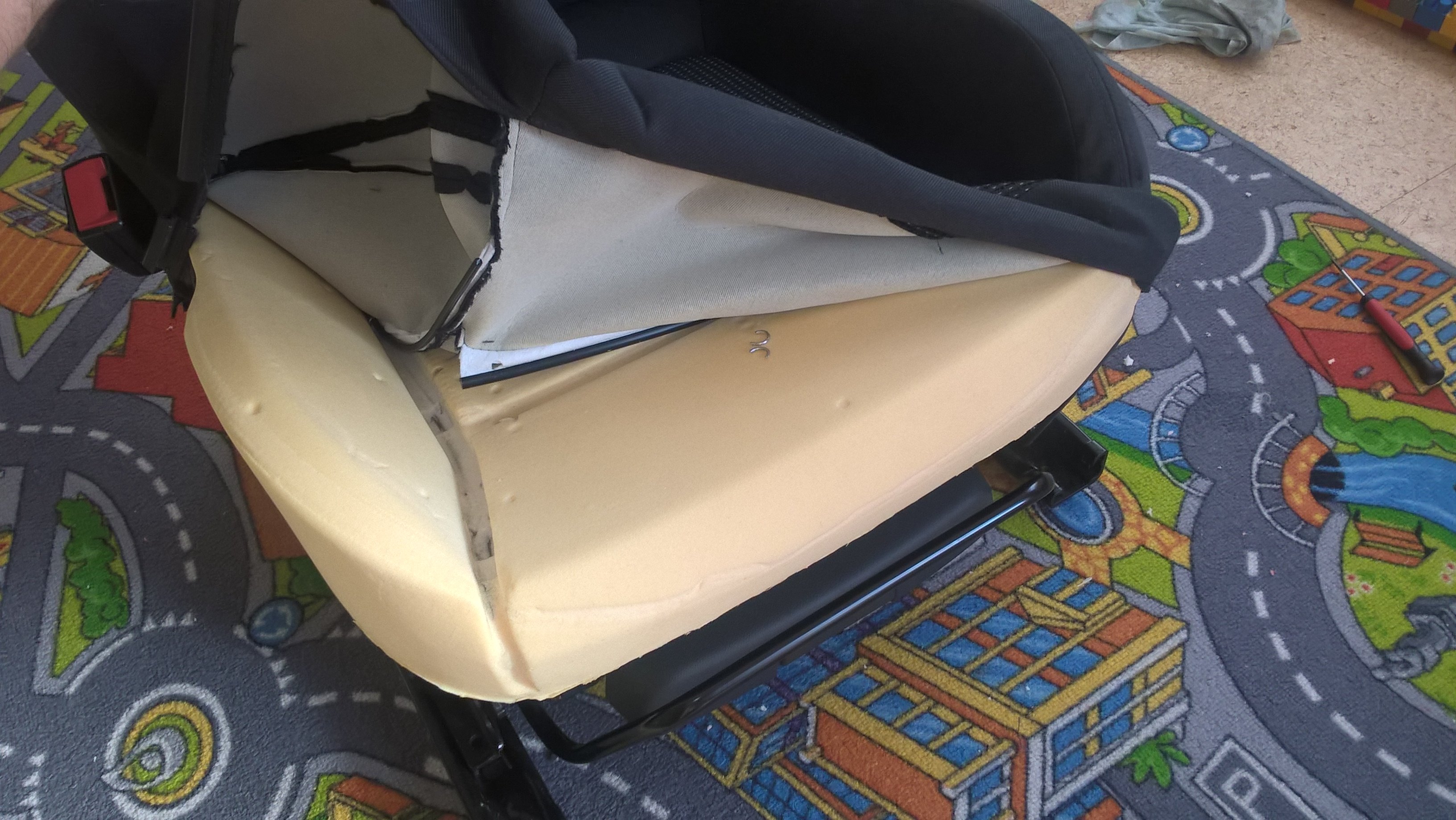

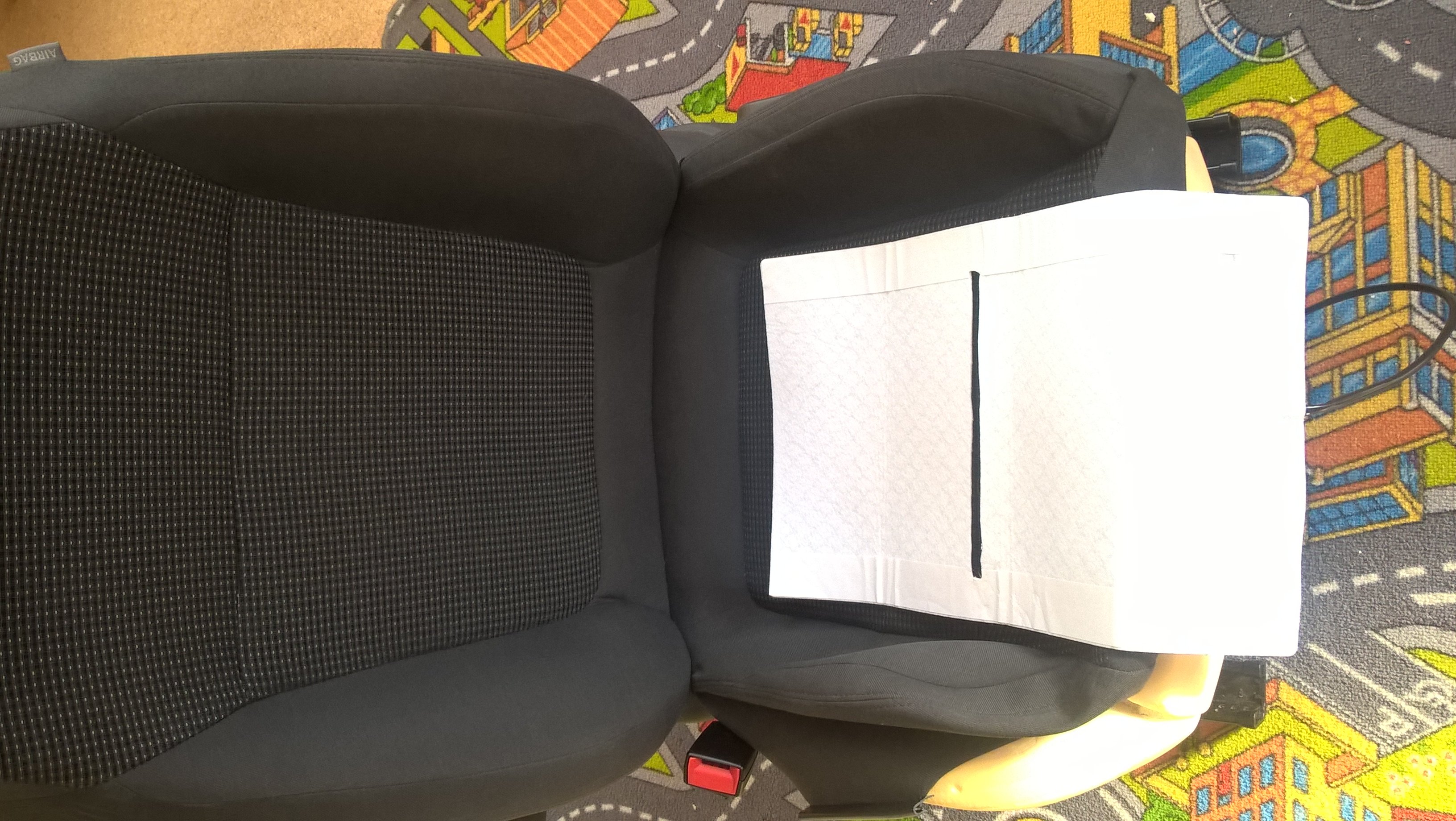

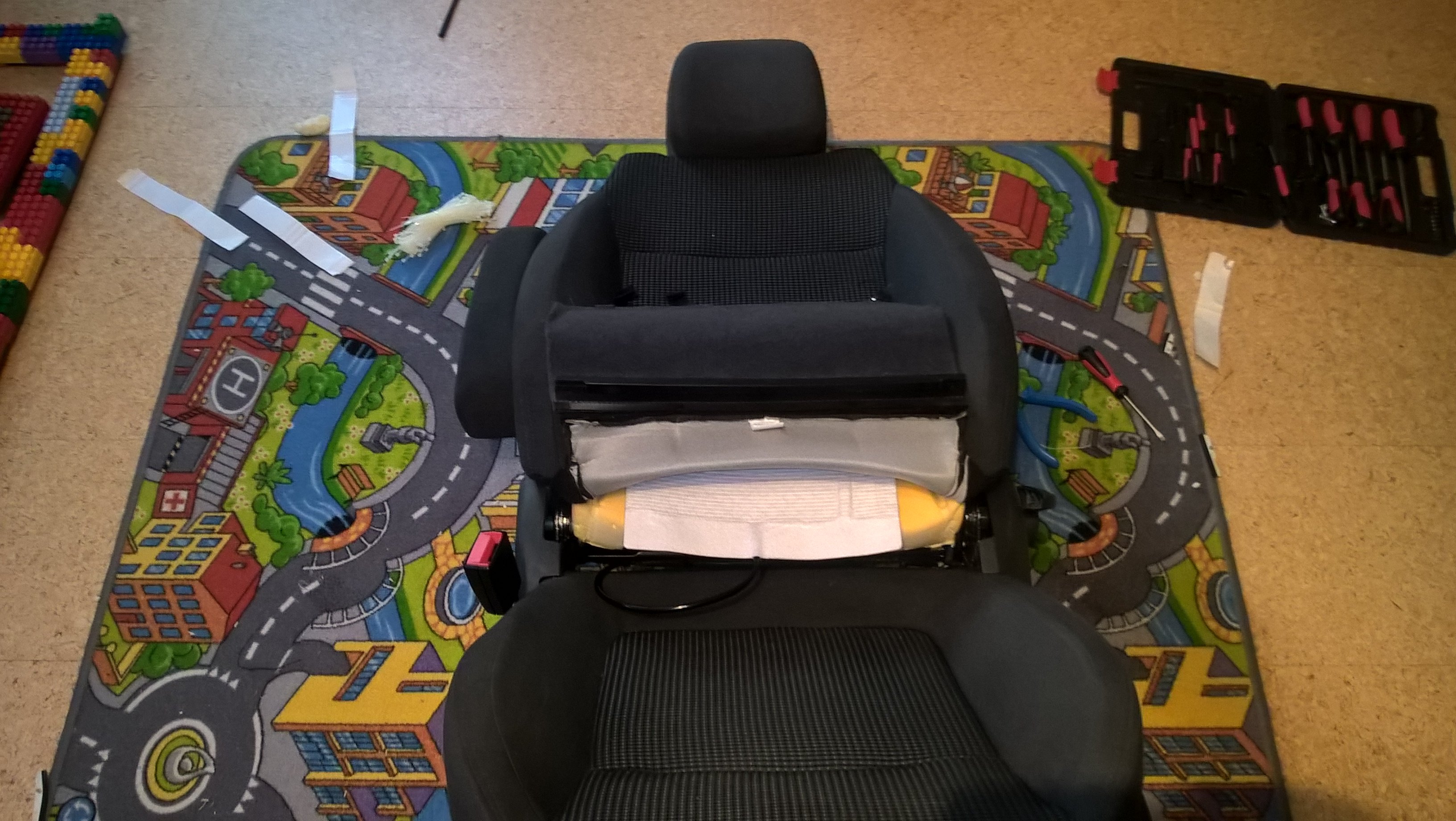

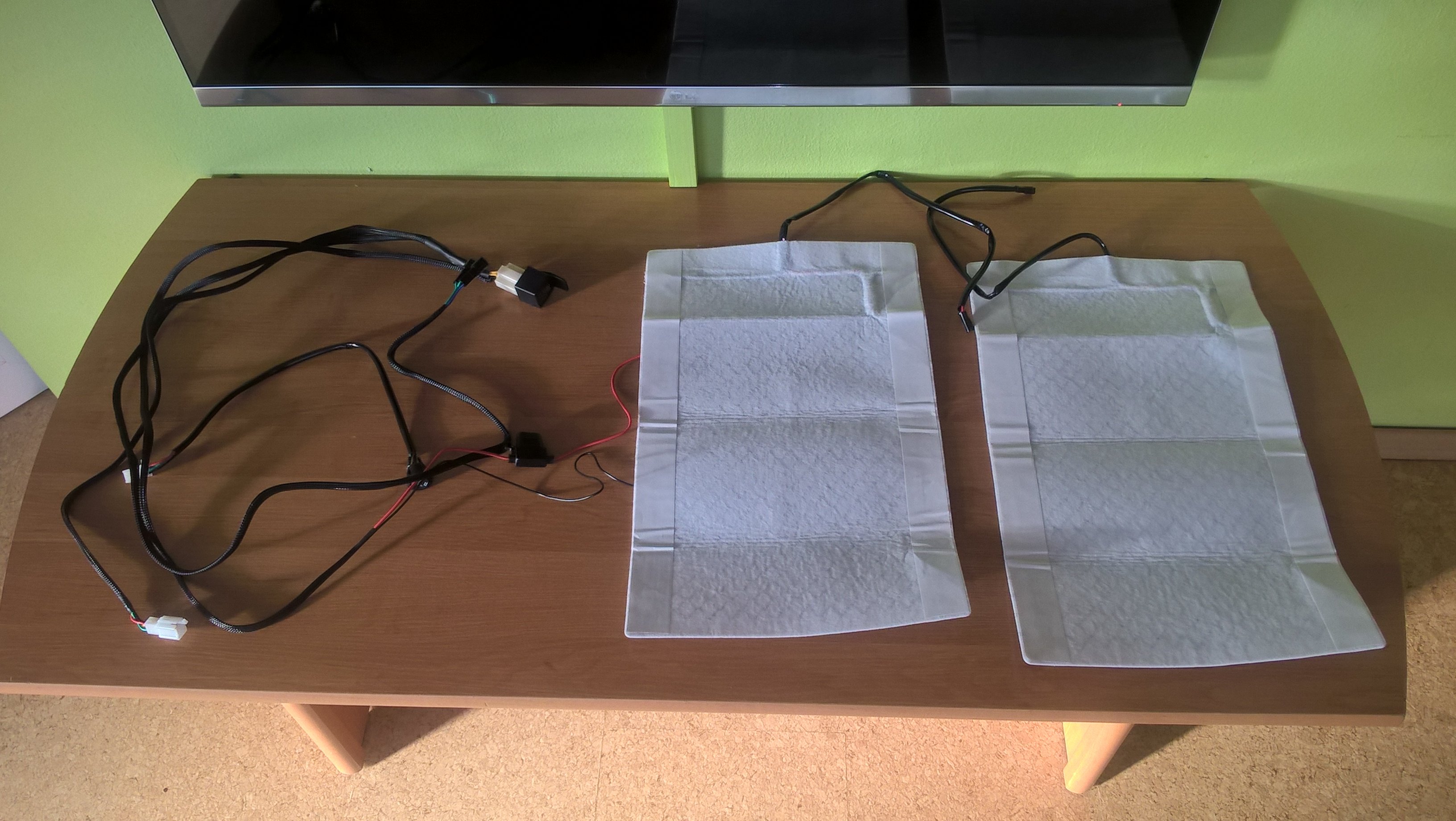

kdo nemá vyhřívání sedaček od výroby....tak si to může dodělat , tak jako já..práce ale cca 12 hod :(...ale nakupní cena užasná cca 350 kč na jednu sedačku. )
https://www.aliexpress.com/item/2pcs-Carbon-Fiber-Car-Heated-Seat-Heater-Pads-Kit-Heater-Warmer-with-Round-Switch-Winter-Household/32847742498.html?spm=a2g0s.13010208.99999999.265.61903c00LxIqJt

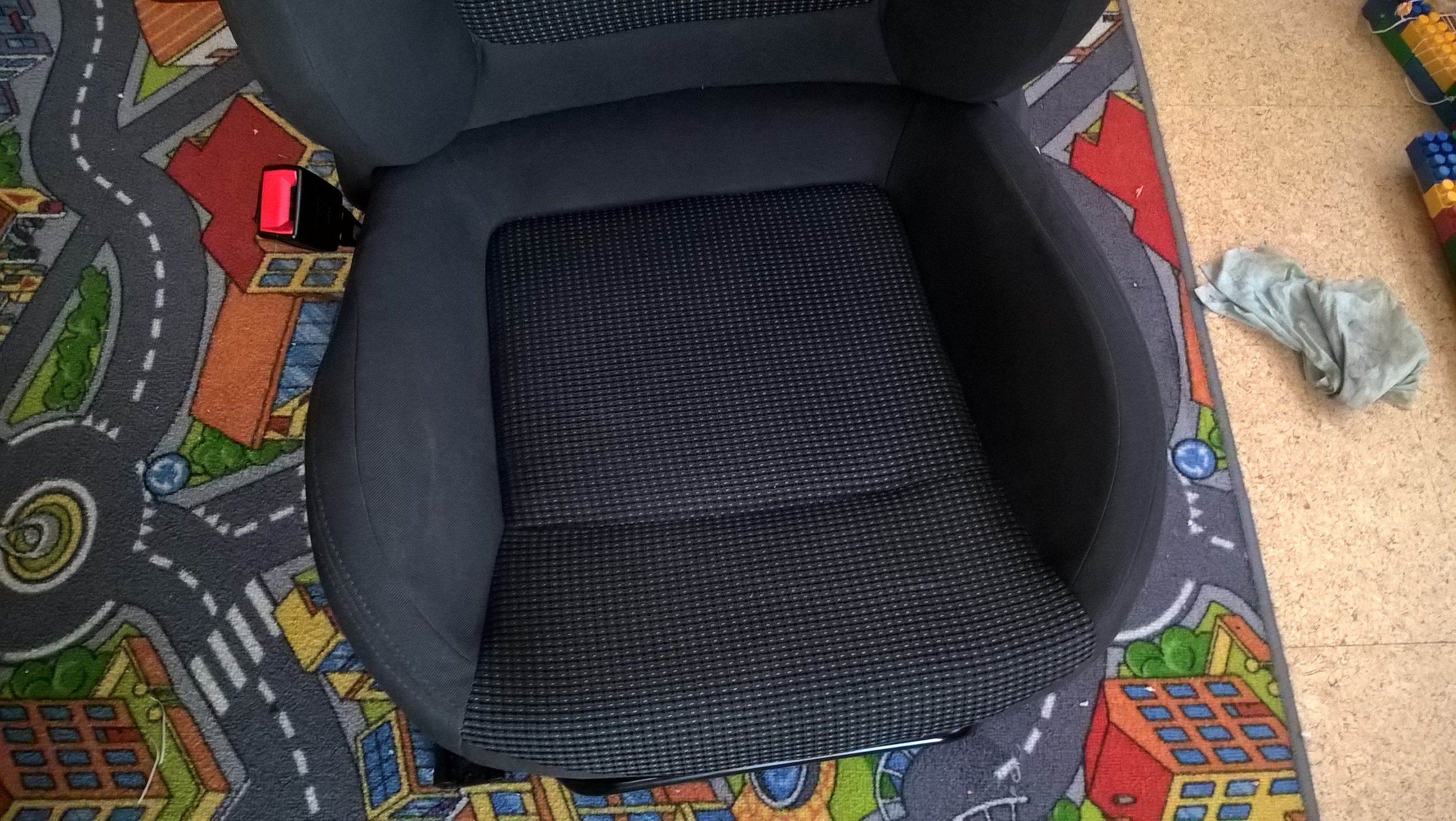

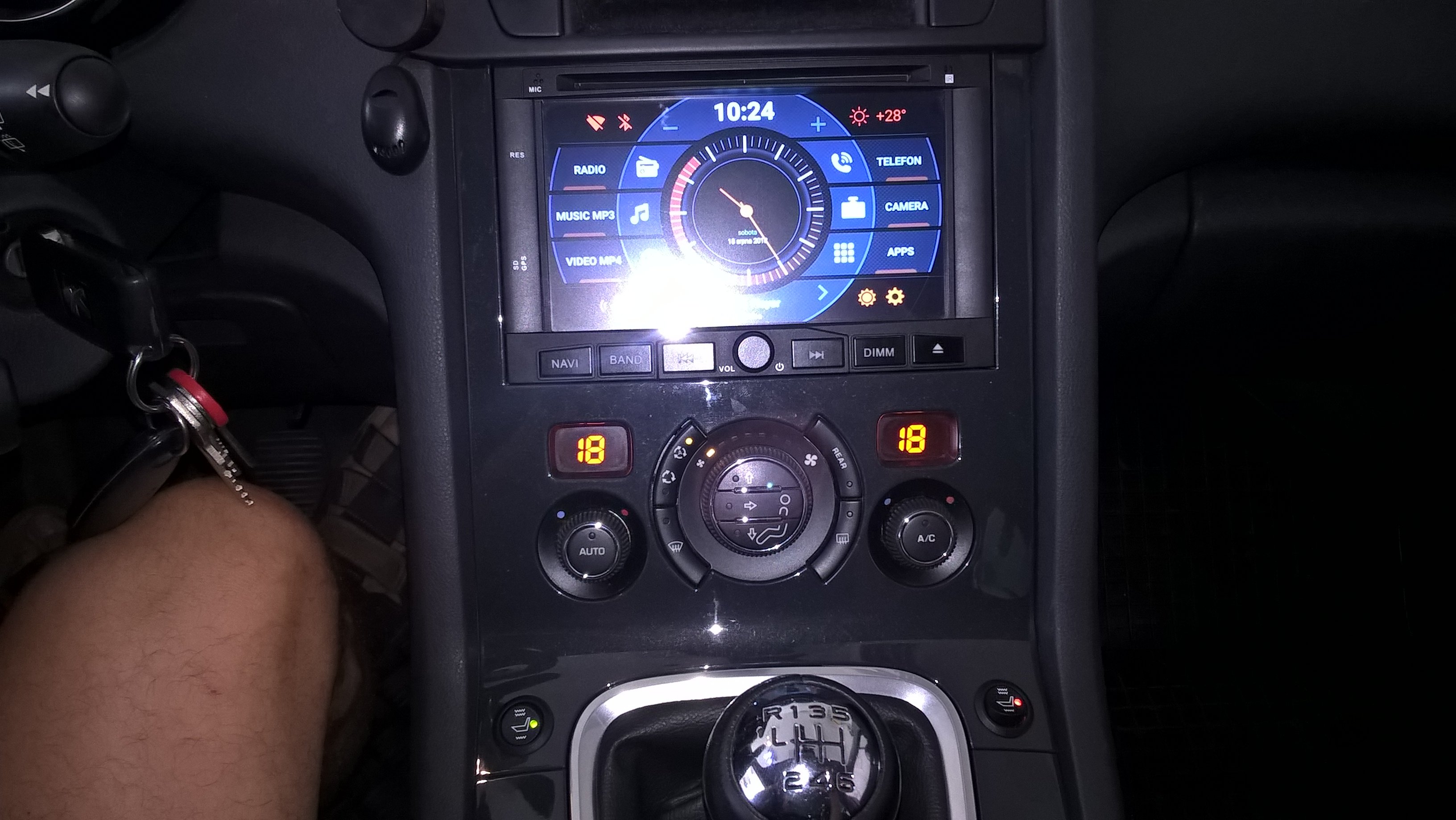

Jak to vypadá ...viz foto.......... funguje skvěle a není pod zadkem a zadama vubec poznat.
...ale nesmí se  na sedačky v žádném případě klekat.....pak je vyhřívání hned KO.....taky jsem toto zkusil jelikož origo vyhřívání bylo nefunkční.....nakonec jsem to vyřešil normálním vyhřívacím podsedákem..
