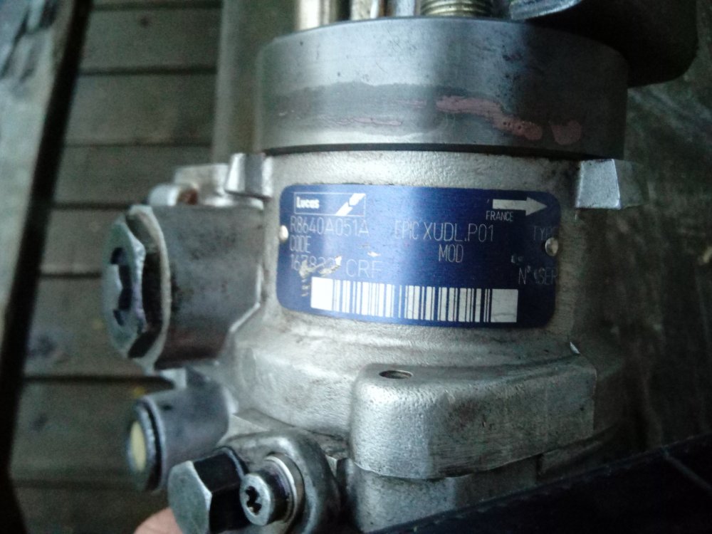

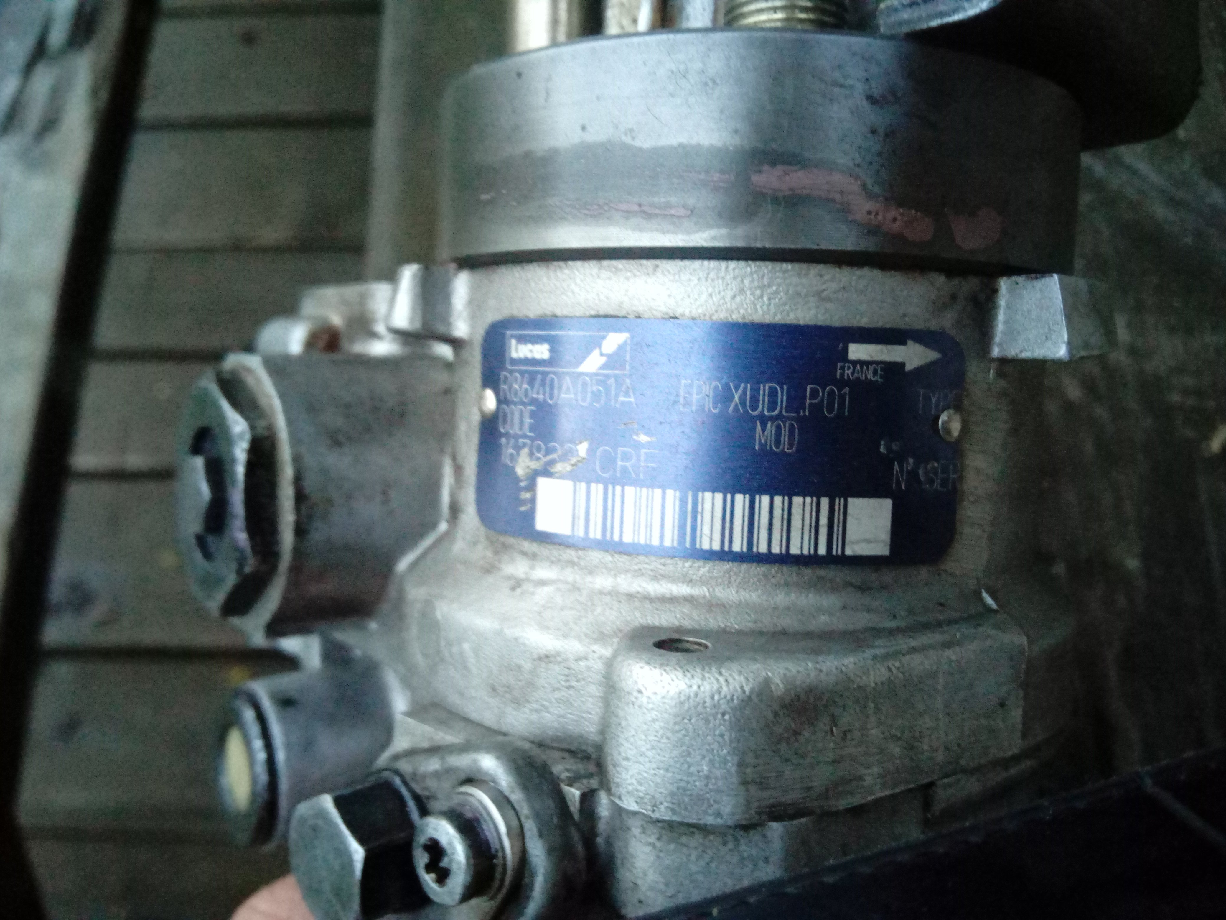

paprna Odesláno 6. červenec 2018 Odesláno 6. červenec 2018 Zdravím, není to vyloženě obrovský problém, ale po ohřátí motoru a při volnoběžných otáčkách čas od času motor jak kdyby zatarokuje. Otáčky malinko poskočí. Dělalo to i staré čerpadlo, momentálně je tam jiné, repasované. Určitou dobu byl klid, ale teď se to objevilo znova. Možná problém v elektrice? Nesetkal se někdo s podobným problémem? Citovat

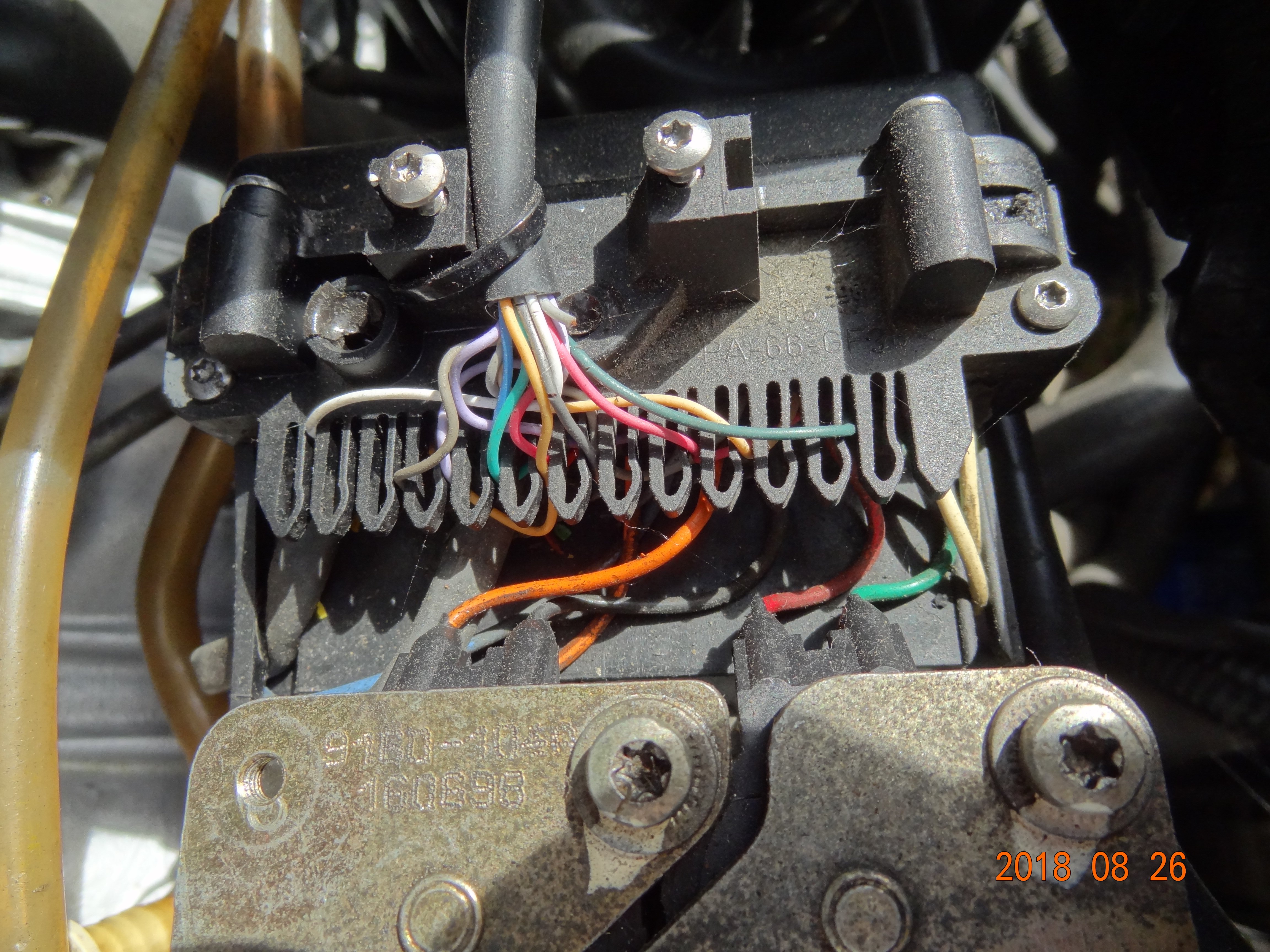

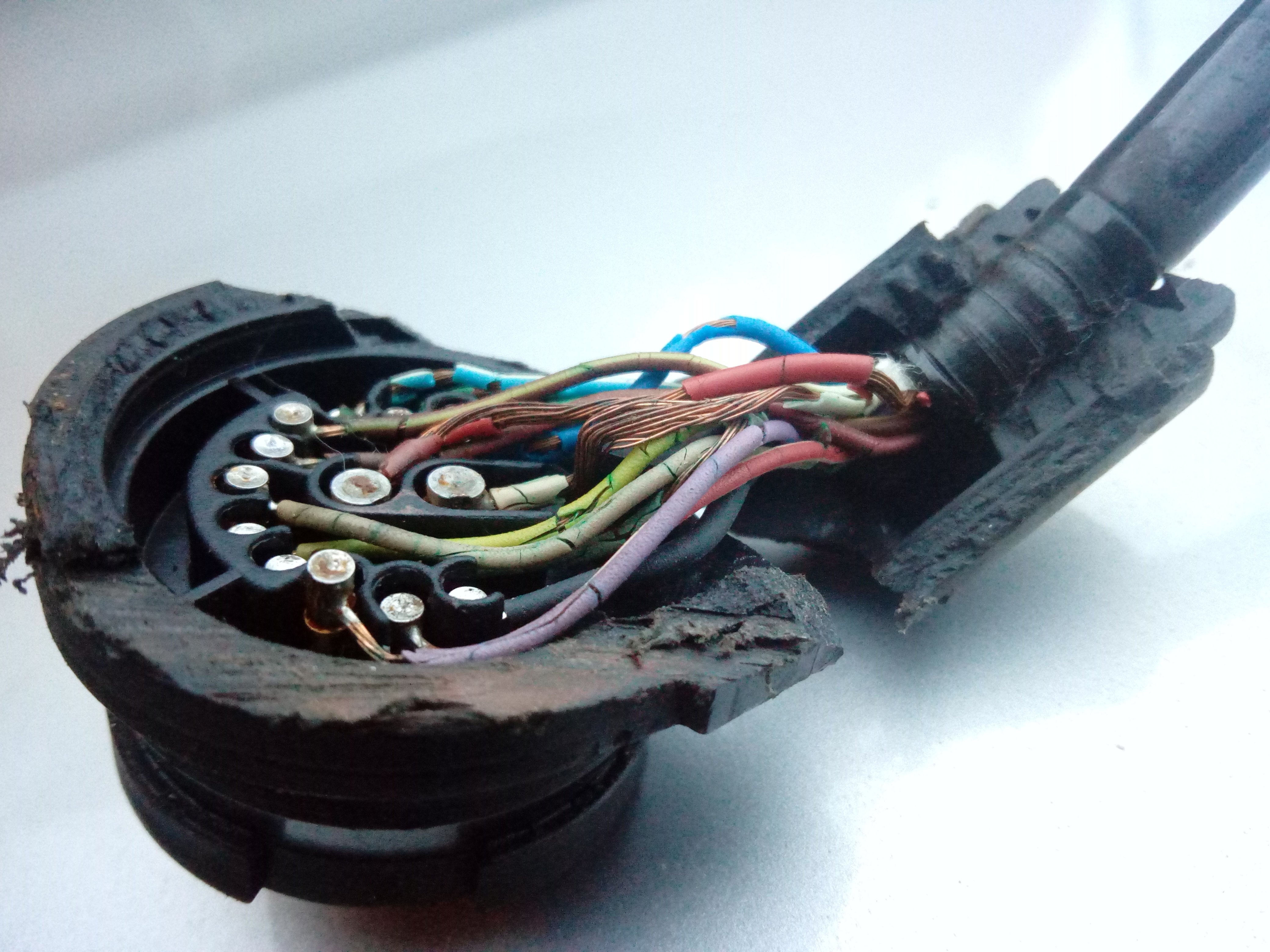

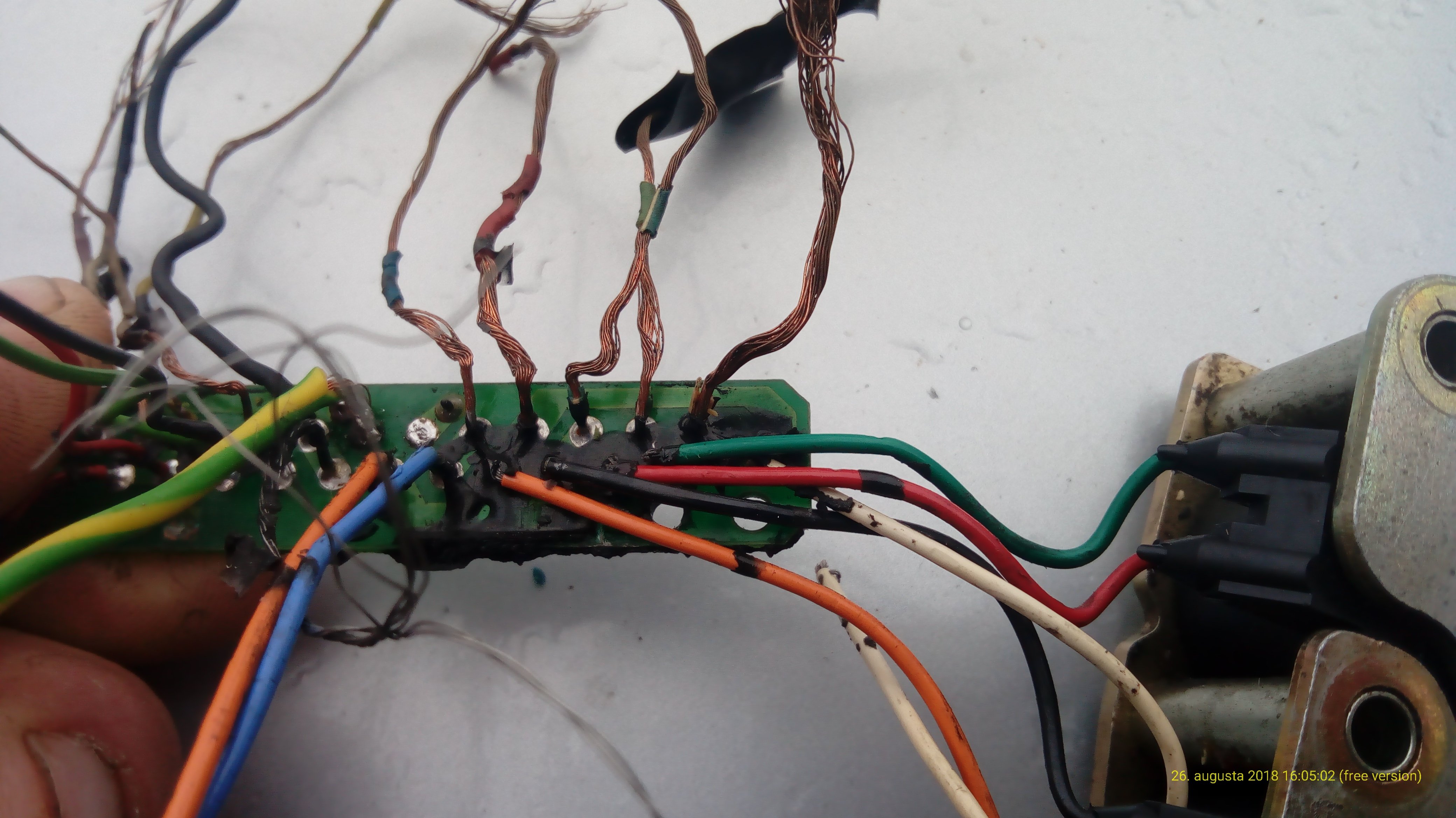

Stanley20 Odesláno 26. srpen 2018 Odesláno 26. srpen 2018 Sewas, nevie niekto poradit kde zohnam kabelaz na čerpadlo lucas 2.1td rozobral som izolaciu zväzku kablova aj konektor od RJ izolacia samotných kablov je rozkrušena kable sa tak dotikaju čo sposobuje kolisanie otačok a vipinanie motora počas jazdy Citovat

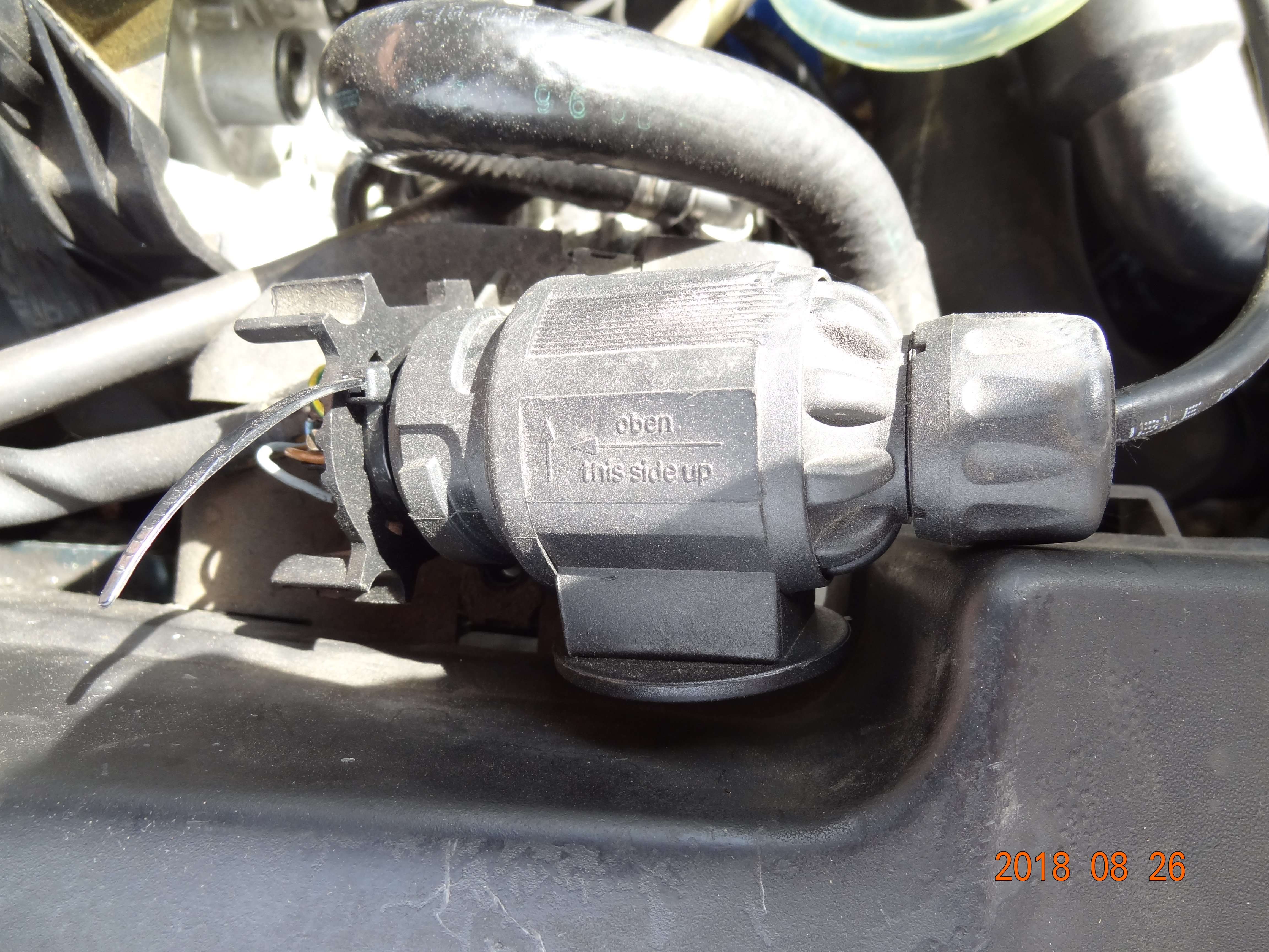

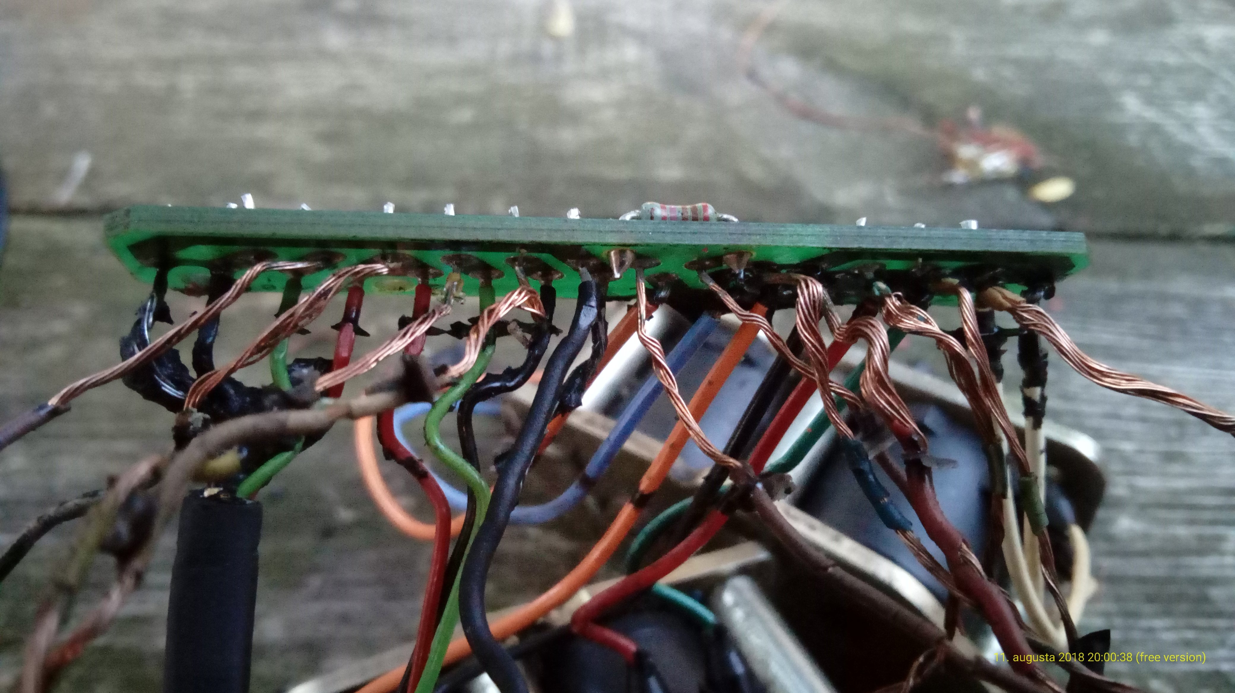

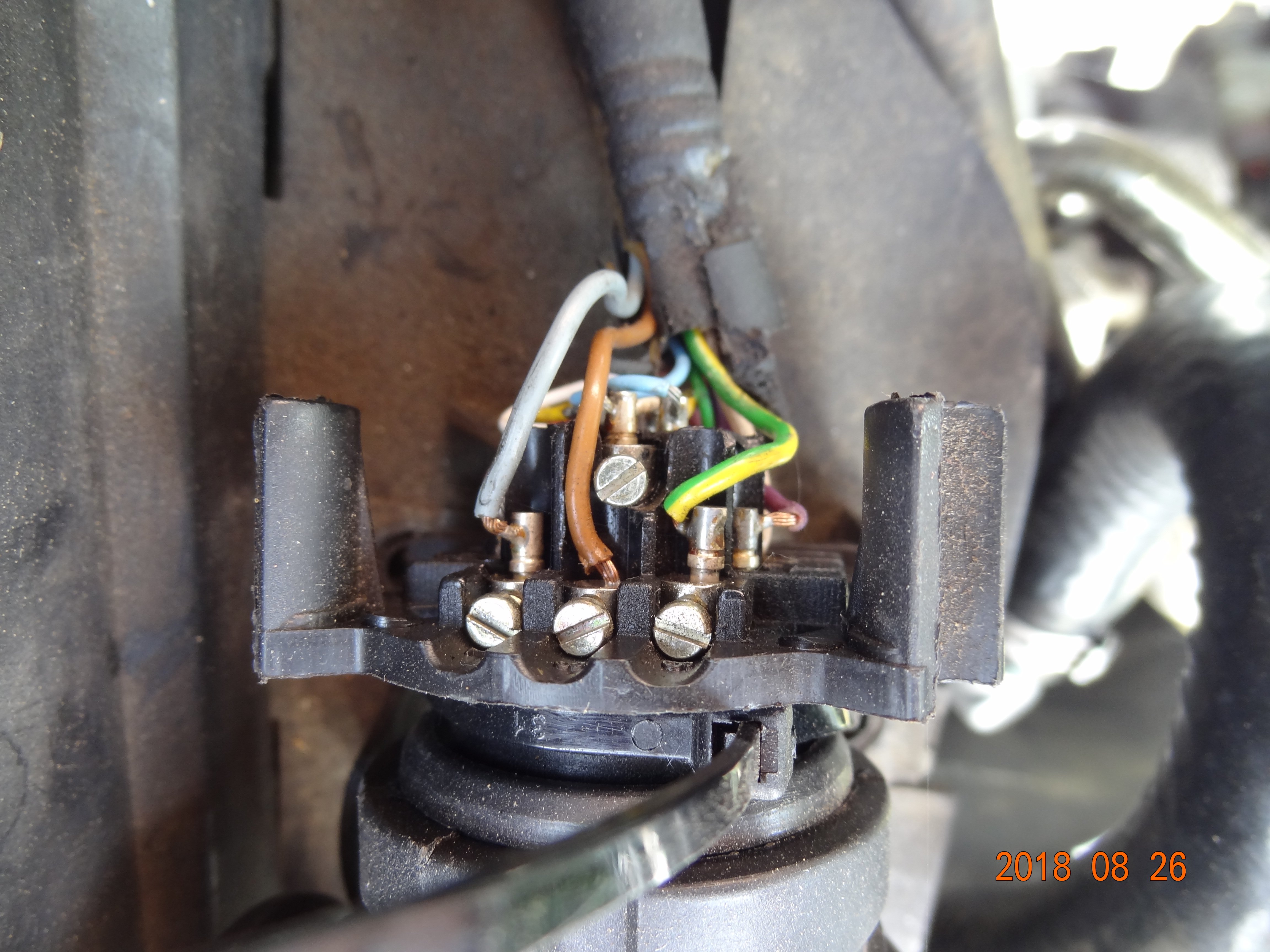

paprna Odesláno 26. srpen 2018 Autor Odesláno 26. srpen 2018 Čau, novů instalaci neseženeš, nemá cenu kupovat ani z nejakého jiného čerpadla, protože bude vypadat stejně. Já sem si to normálně na čerpadle přepájal a tu speciální koncovku sem nahradil zásuvků a zástrčků na vozík. Citovat
Stanley20 Odesláno 26. srpen 2018 Odesláno 26. srpen 2018 Dikes za odpoved stou koncovkou bi nebol problem, ale to prepajkovanie na plošnom spoji jto tam miniaturne bud to dam niekomu spravit lebo uz neviem cito pospaja nanovo len tak wago spojkami Citovat
pesastor Odesláno 26. srpen 2018 Odesláno 26. srpen 2018 hlavne si poznac kterej kabl je kterej, at to potom dobre propojis Citovat
