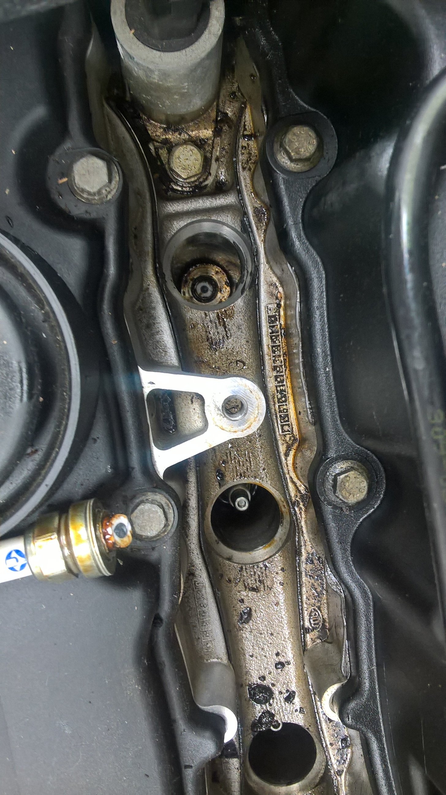

Az po rozjeti, jak jsme psal v uvodu, při couvani, ne při zarazeni zpátečky, ale udelalo to jen 2x. Zkusim vymenit svicky. Tak svicky jsem omrkl, vypadaly OK, bohužel při montazi jsem 1 ,,zlomil'', cili je auto v servise a vynadají ji. Byly tam Brisk, coz mechanik rikal, ze tam nepatri. Byly i zalite olejem, tak necham rovnou vymnit tesneni. Mozna, to klepani motoru za studena bylo zpusebeno nevhodnými svíčkami od předchozího majitele.

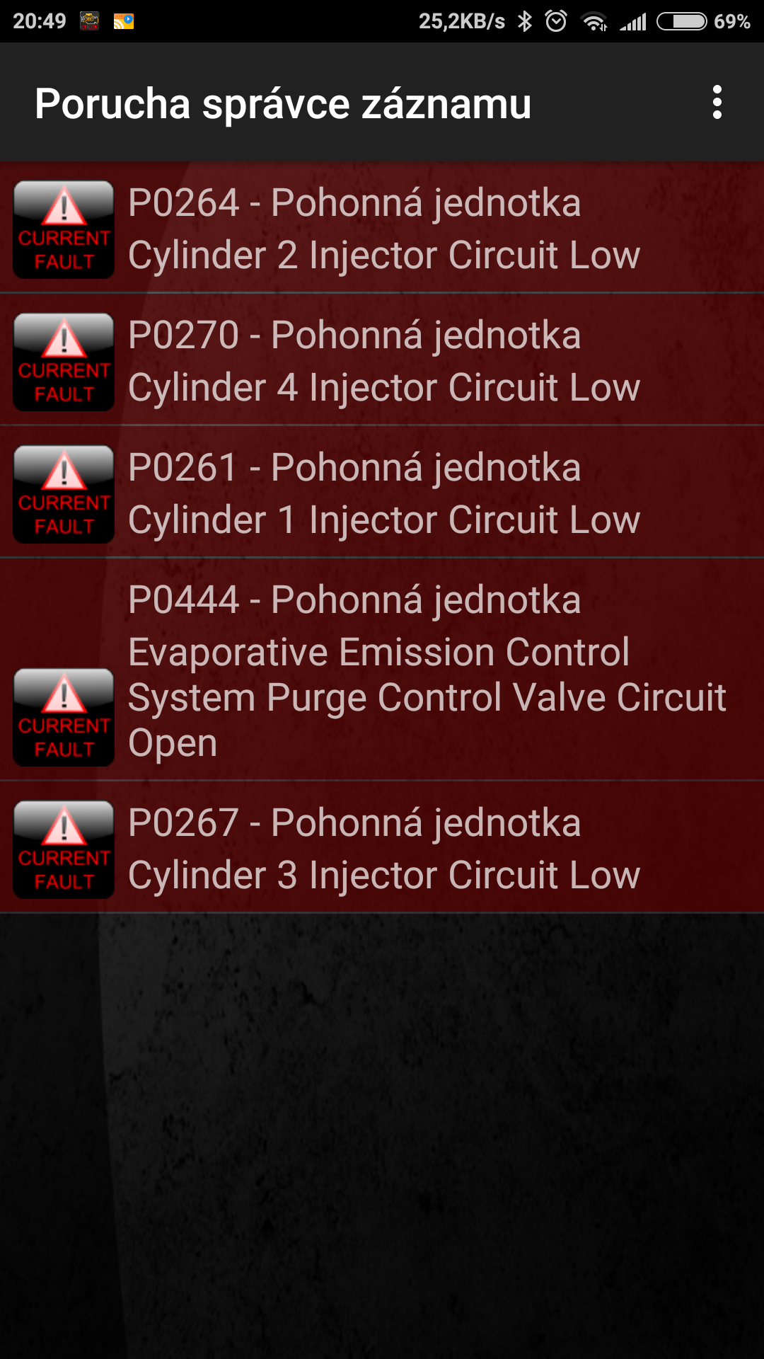

Ahoj lidi, mám podobný problém, jen mi nejde nastartovat auto vůbec. Přes OBD II mi vjedou chyby, ale nevím co to je. Přikládám foto. Nevíte někdo, co to je, nebo spíš v čem je problém? Jedná se o peugeot 206sw 1.6 16v

Tak svicky vymeneny za Bosch, dale, opravar auto projizdel s napíchnutou diagnostikou, z kopce OK, pak jel zpet do kopce a uz to házelo vady, pry spatny induktor, nejde 4. valec. proto svitila kontrolka motoru, obcasne klepani motoru a snizeny vykon, proto asi i klepani motoru u studeneho motoru při rozjezdu. Induktor cca 2 500,- bez DPH, 3 000,- s dani.

Tak oprava hotova, zapalovaci civka stala necelech 3 600,- jen civka, ikdyz na netu ten samy novy stejna znacka cca 1 400,- neda se nic delat. Tak mne to vyslo na necelých 5 700,-. Alespon uz to neklepe, byla spatna 4. civka, vytavena.
