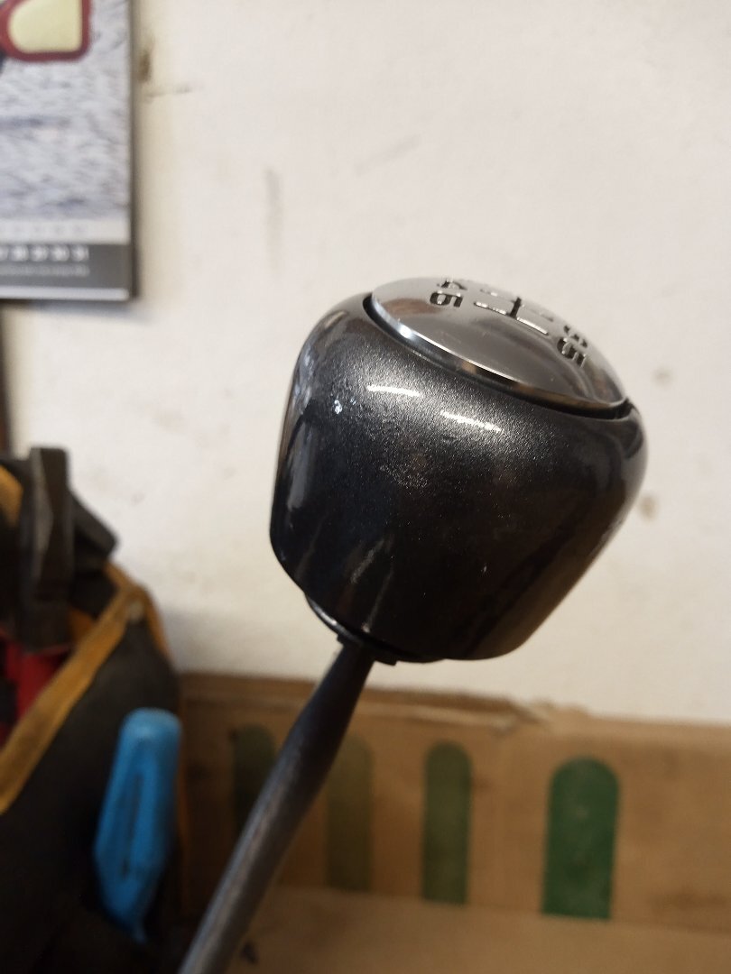

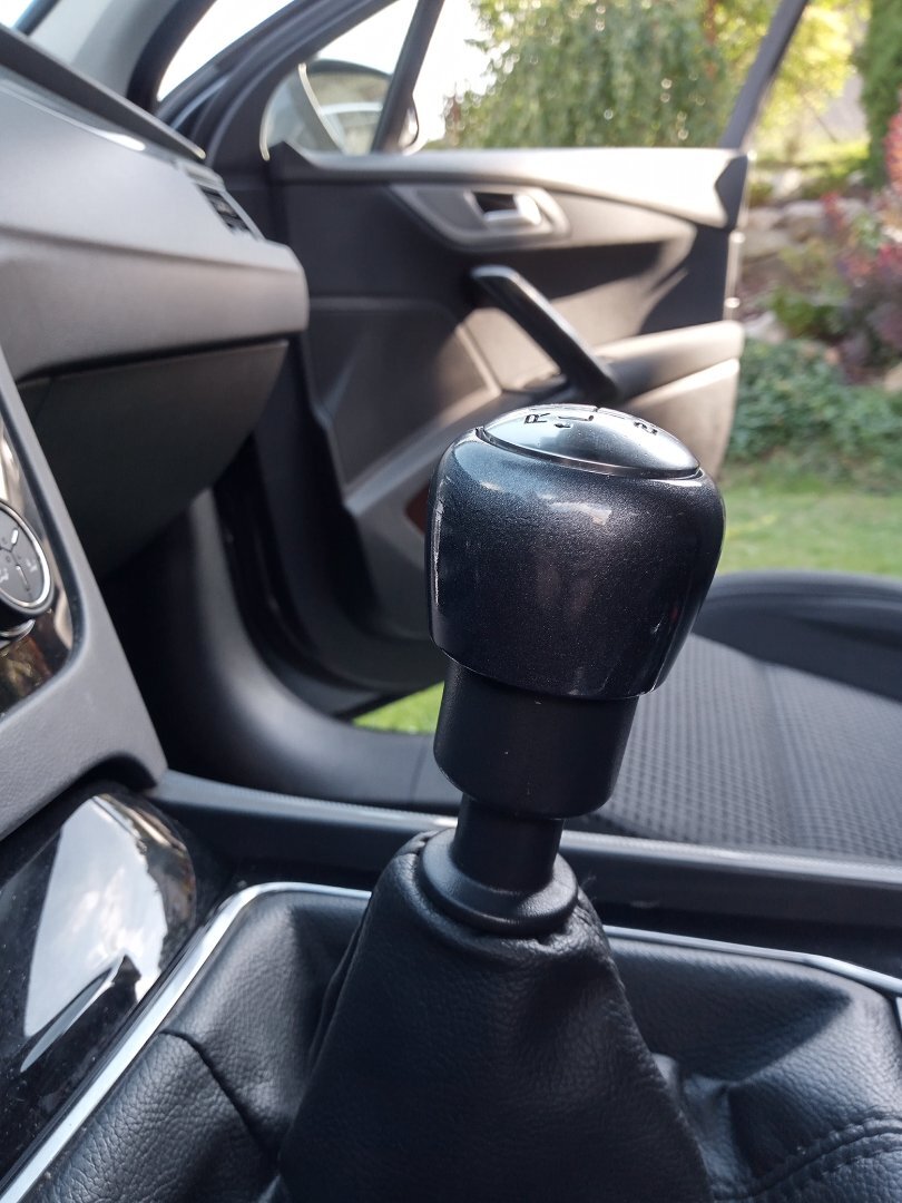

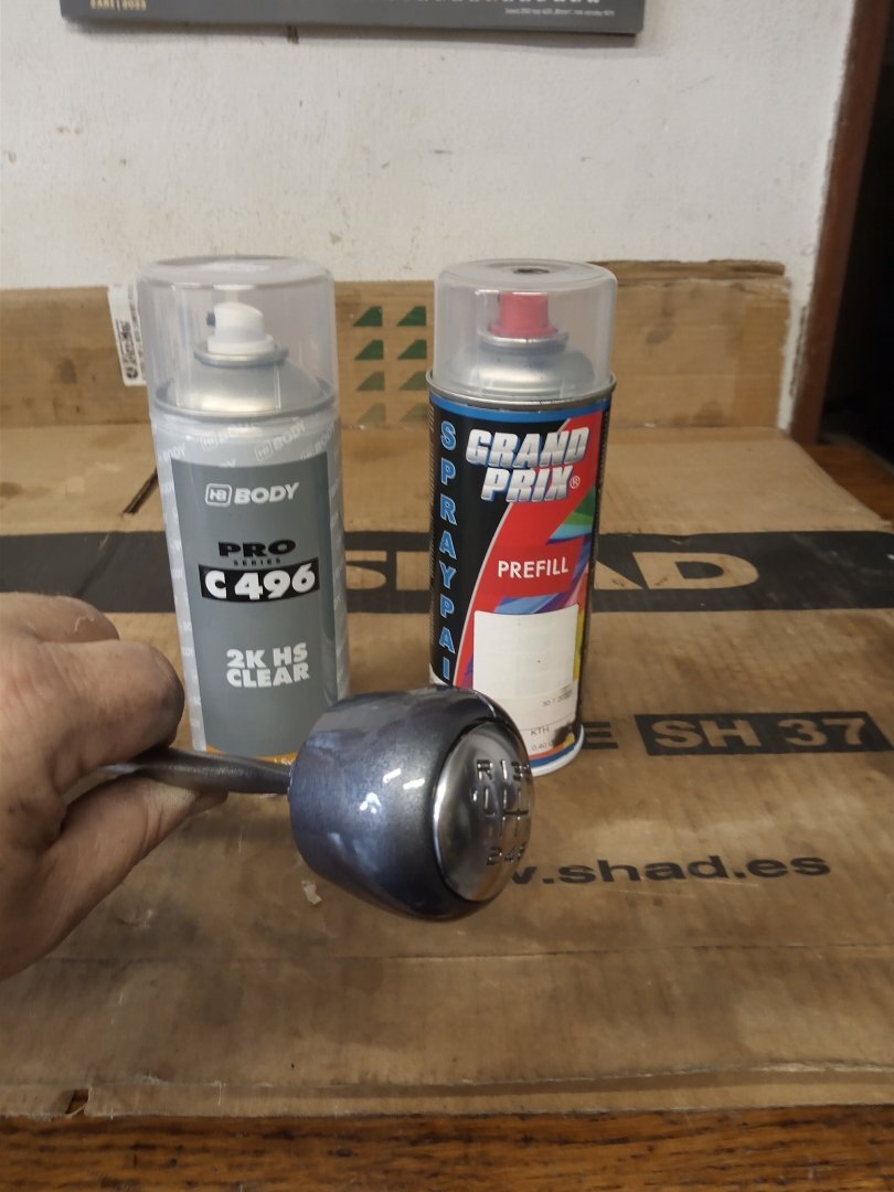

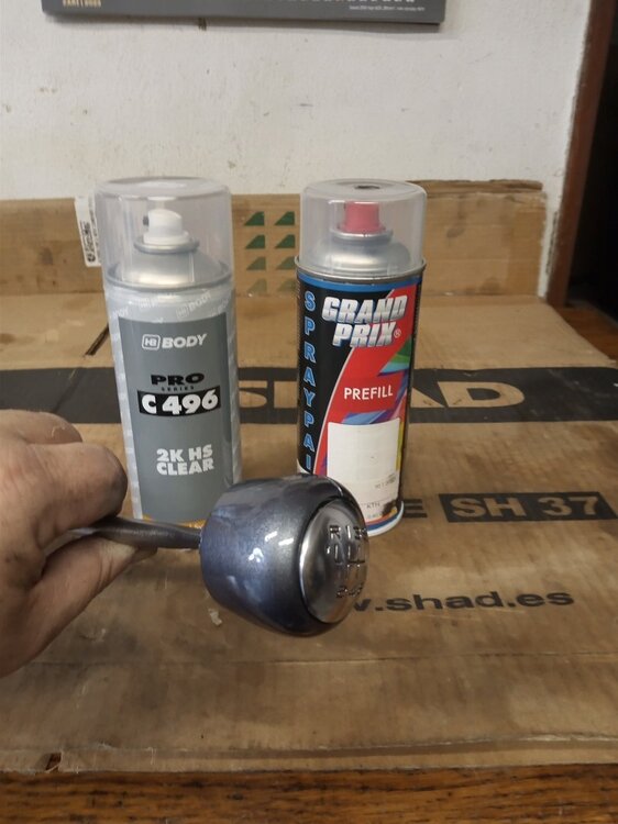

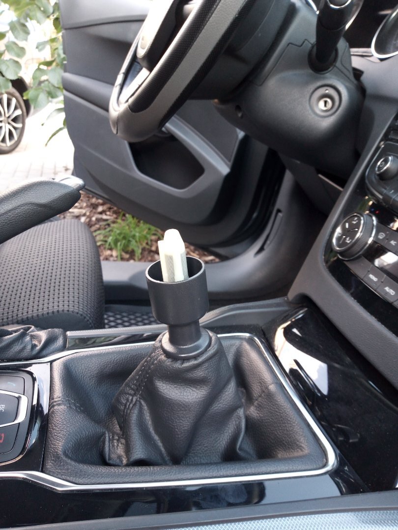

Lahvac Odesláno 11. září 2023 Odesláno 11. září 2023 Jak opravit hlavici řazení na 508? No, nalakoval jsem jí v barvě vozu. Asi bude v zimě studit a v létě hřát, ale mě se to líbí. Hlavice je jen naražená. nejlépe zařadit čtyřku a trhem sundat. Chrom s označením kvaltů je na samolepku. Citovat
