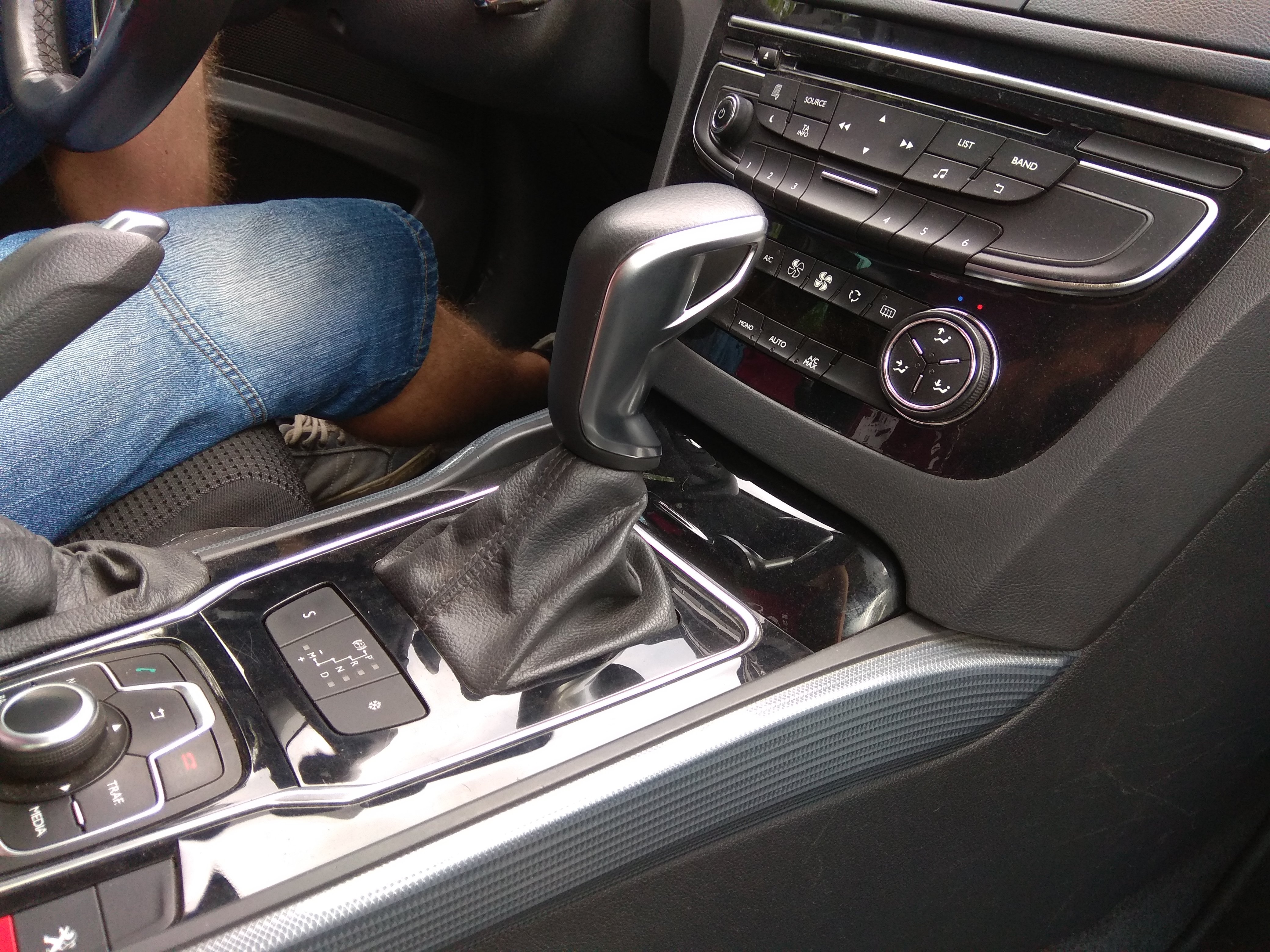

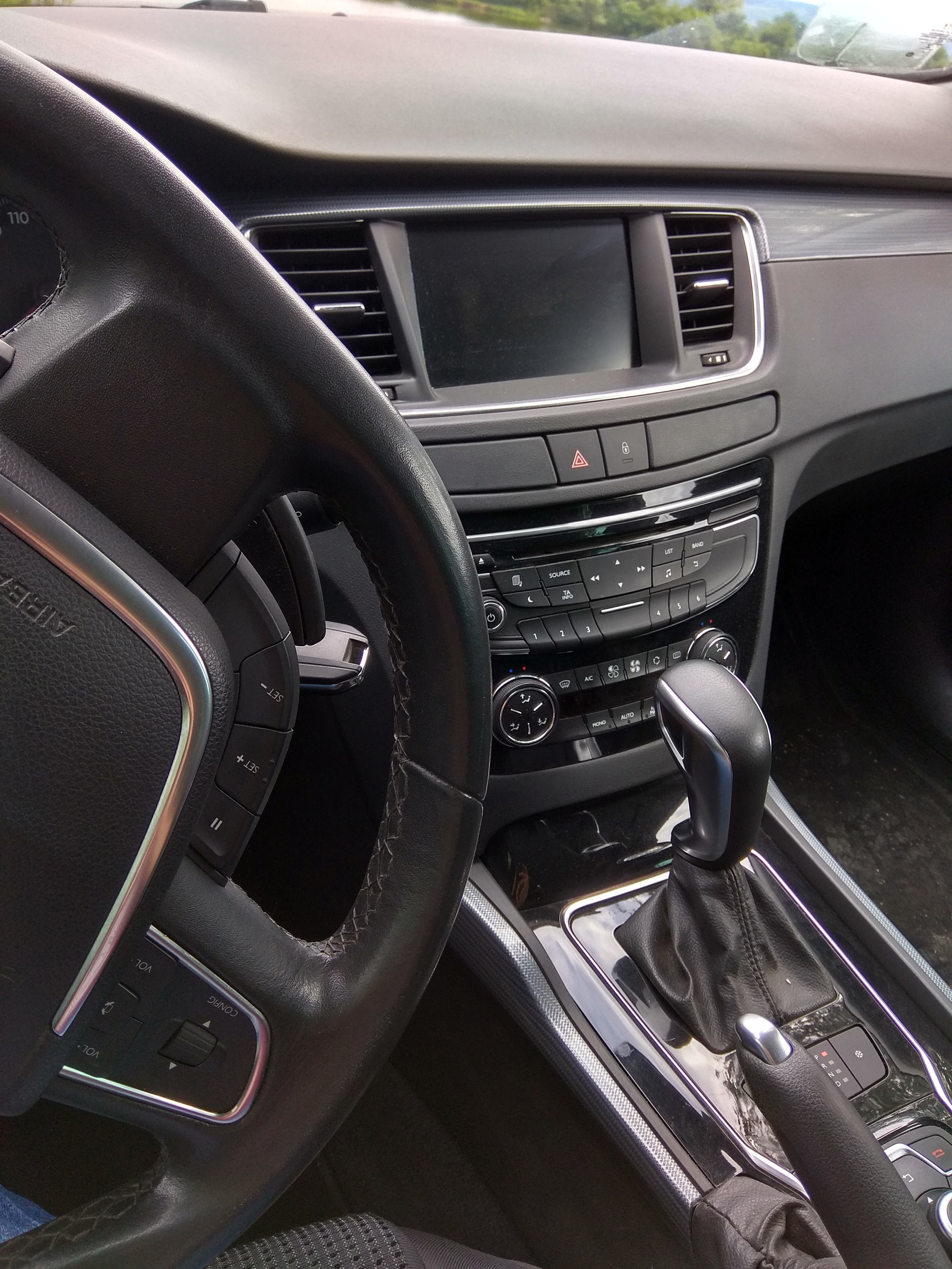

Zdravím, před týdnem jsem koupil Peugeot 508 v automatu. Interiér jako nový ale řadící páka byla ošoupaná a to se mi nelíbí.. Objednal jsem si novou a tak jsem se pustil do výměny, ale po dvou hodinách neúspěchu se obracím na Vás. Netuší někdo jak ji demontovat ?
Přikládám fotografií co potřebuji vyměnit :)
Děkuji předem za každou pomoc

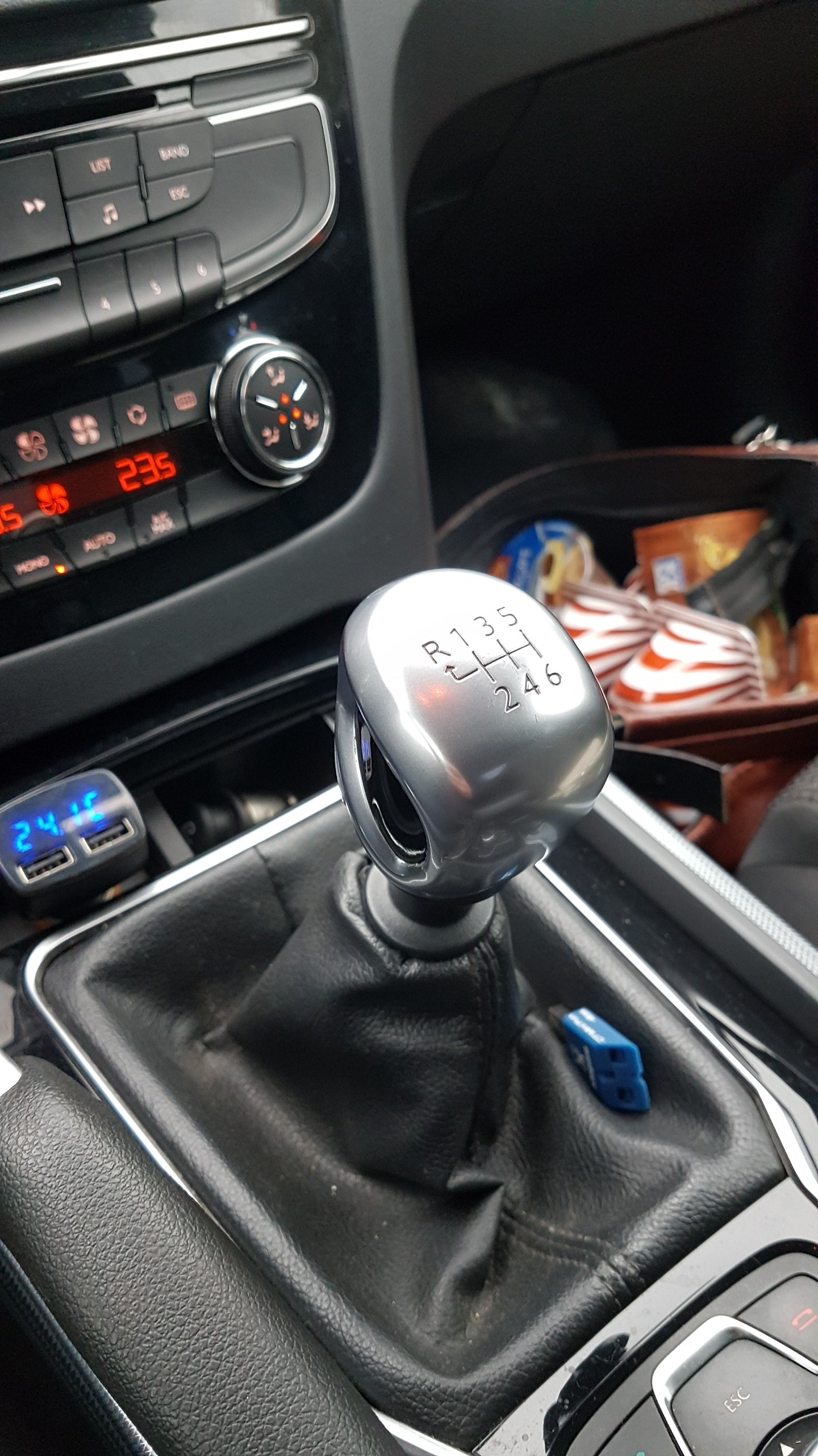

Dnes mi dorazila paka z Aliexpress-u (Objednana 23.12.2018 😳 ) . Link odkial som kupil
Najprv som si myslel ze sa mi staru nepodari ani demontovat ale po kratkom boji povolila 🙂
Spracovanie hlavice je pekne ( su tam detaily ale vzhladom na cenu ..... maximalna spokojnost )
Edited by Luboss1991
jo, tu samou jsem koupil do 806 pred rokem a je dobra, kupoval jsem v cine zaroven i ten plast na radici tyc, mel jsem ho popraskanej a trochu se protacel, prvni novej mi prasknul pri nasazovani znovu, druhej uz jsem nahral horkovzduskou, pak jsem ho lehce naklepnul na tyc a drzi jak prilepenej, hlavice na nem taky
