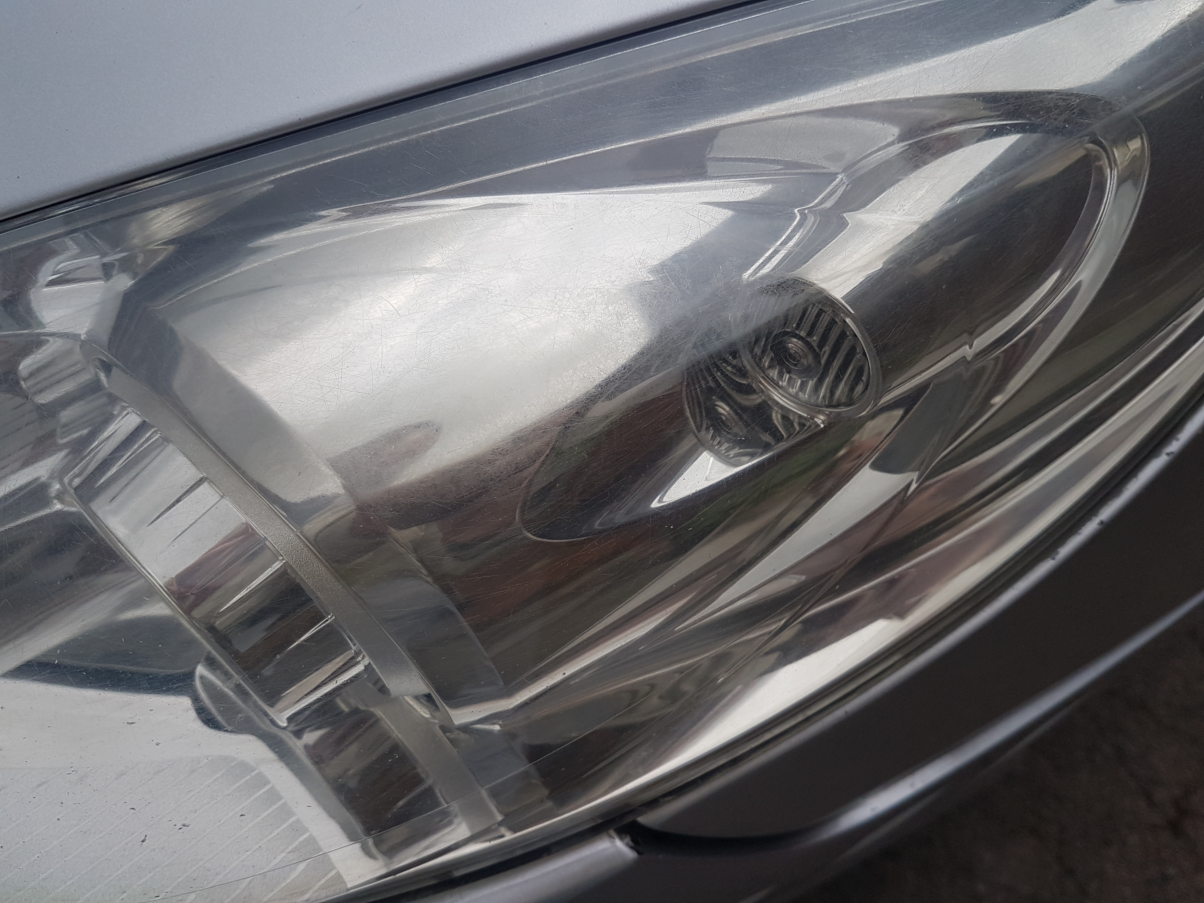

Odesláno (upraveno)
Včera som dal prelestit svetlomety keďže už začali zachádzať do žlta.Vylestene a navoskovane proti UV žiareniu... následne pred zimou sa ešte aplikuje vosk proti UV foto 1 a 2 svetla po vybruseni foto c.3 pred vybrusenim
