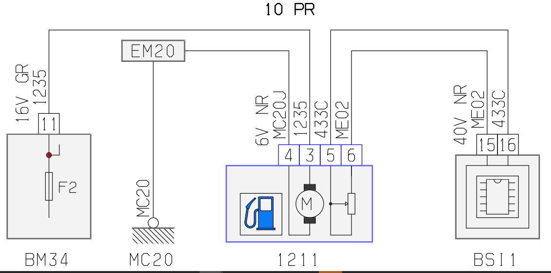

mohl by mi někdo prosím poskytnout el. schéma palivoměru na moji 206 Vin viz podpis? Jednalo by se zejména kam do BSI vedou dráty od plováku, v jiném vlákně na 1.6 HDI jsem našel, že údajně černý konektor, pozice 15 a 16.
Přestala mi ukazovat ručička i palubák, resp 0 a proškrtlý dojezd., ale když proměřím odpor plováku při různém stavu nádrže, tak odpor se mění v rozmezí 50 - 300 Ohm, což odpovídá hodnotám z jiného vlákna.
Tak nakonec po diagnostice u PP205 se ukázalo, že problém je už mezi plovákem a BSI a byl to špatný pin na svorkovnici na čerpadle. Na schématu pozice 5.
