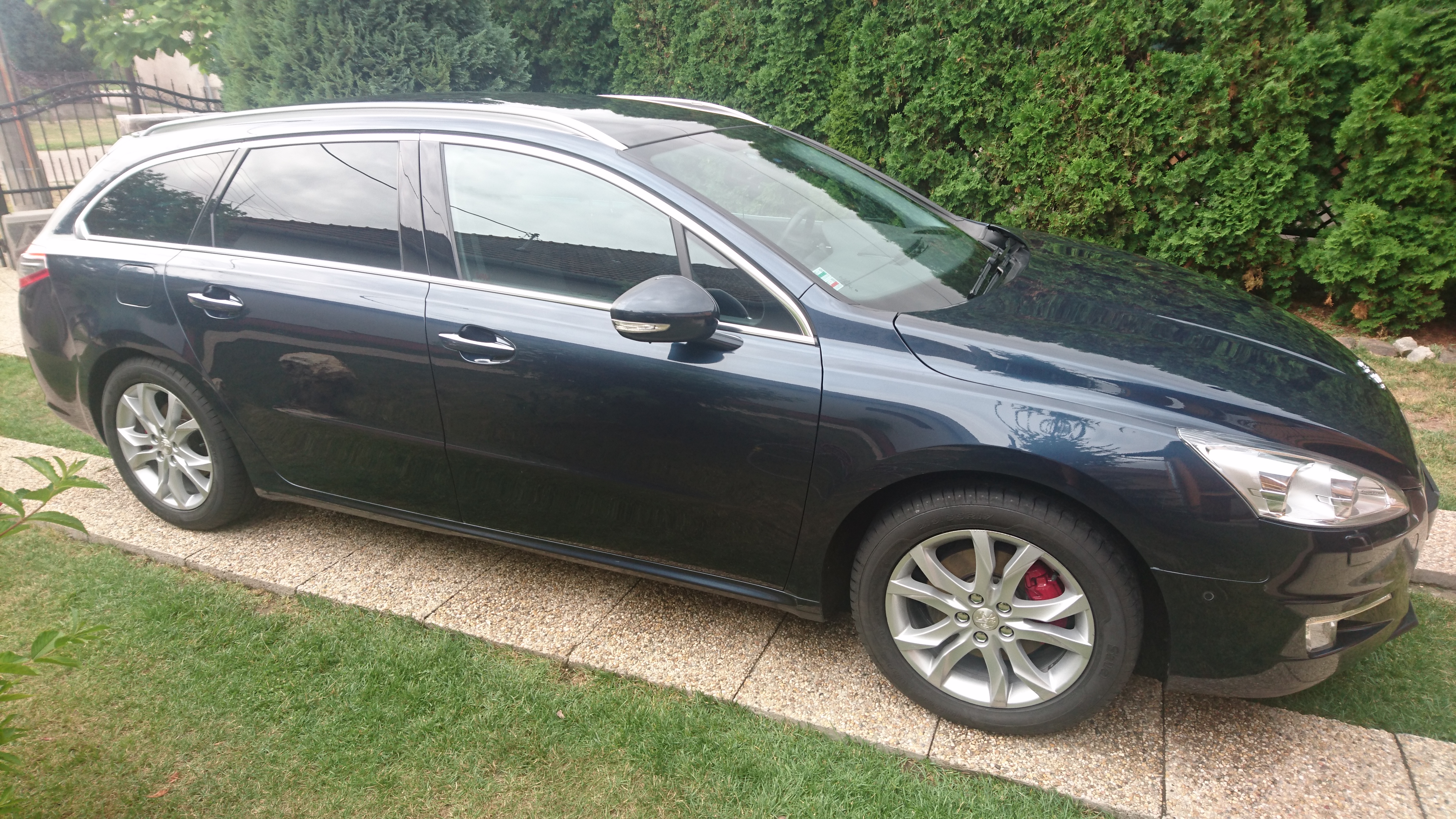

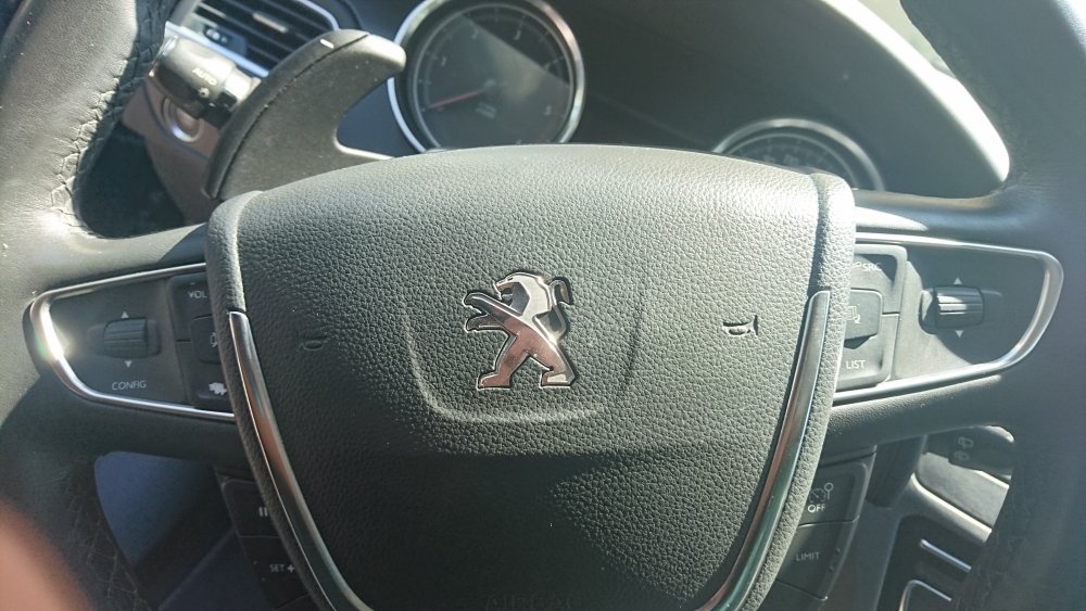

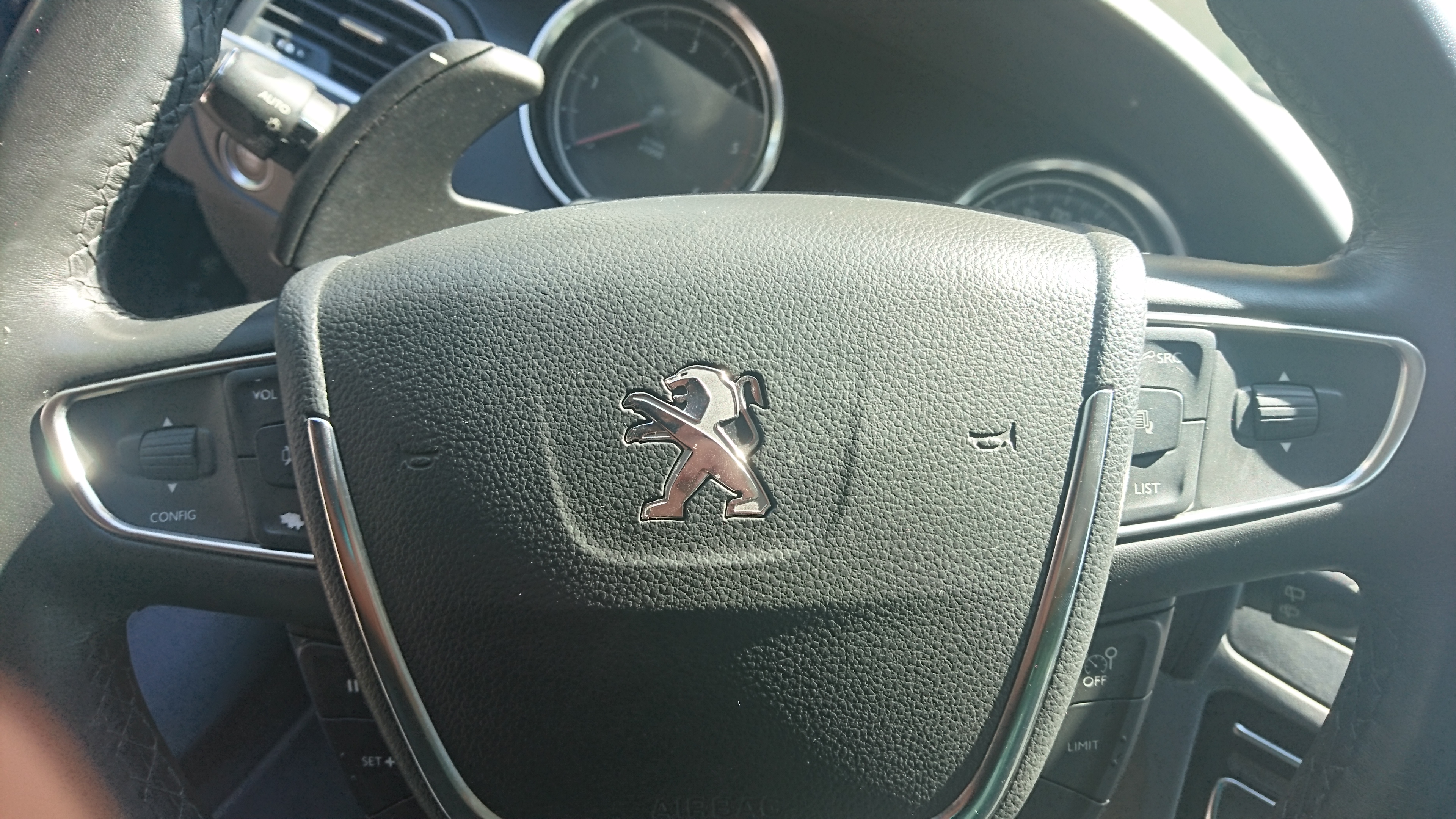

TomasARN Odesláno 5. červenec 2017 Odesláno 5. červenec 2017 (upraveno) Tak sa mi podarilo prikupit k P308 aj druheho Peugeota do rodiny, je to P508 SW, 2.0 HDI, 120kw, r.v. 2013, najazdenych 131 000km z toho som ja spravil zatial 1500km. Na aute som zatial menil zadne platnicky, odstranil zvysok folie co vyrobca zabudol v rohu na displeji navigacie a dotiahol subwoofer lebo rezonoval.Nahral som si novy RNEG 2,86 1.B a mapy 2017 a teraz bojujem s SK jazykom pre navigaciuStihol mi uz aj ciny prísťchromovy lem na volant, okolo tlacitiek Upraveno 24. srpen 2017 uživatelem TomasARN Citovat

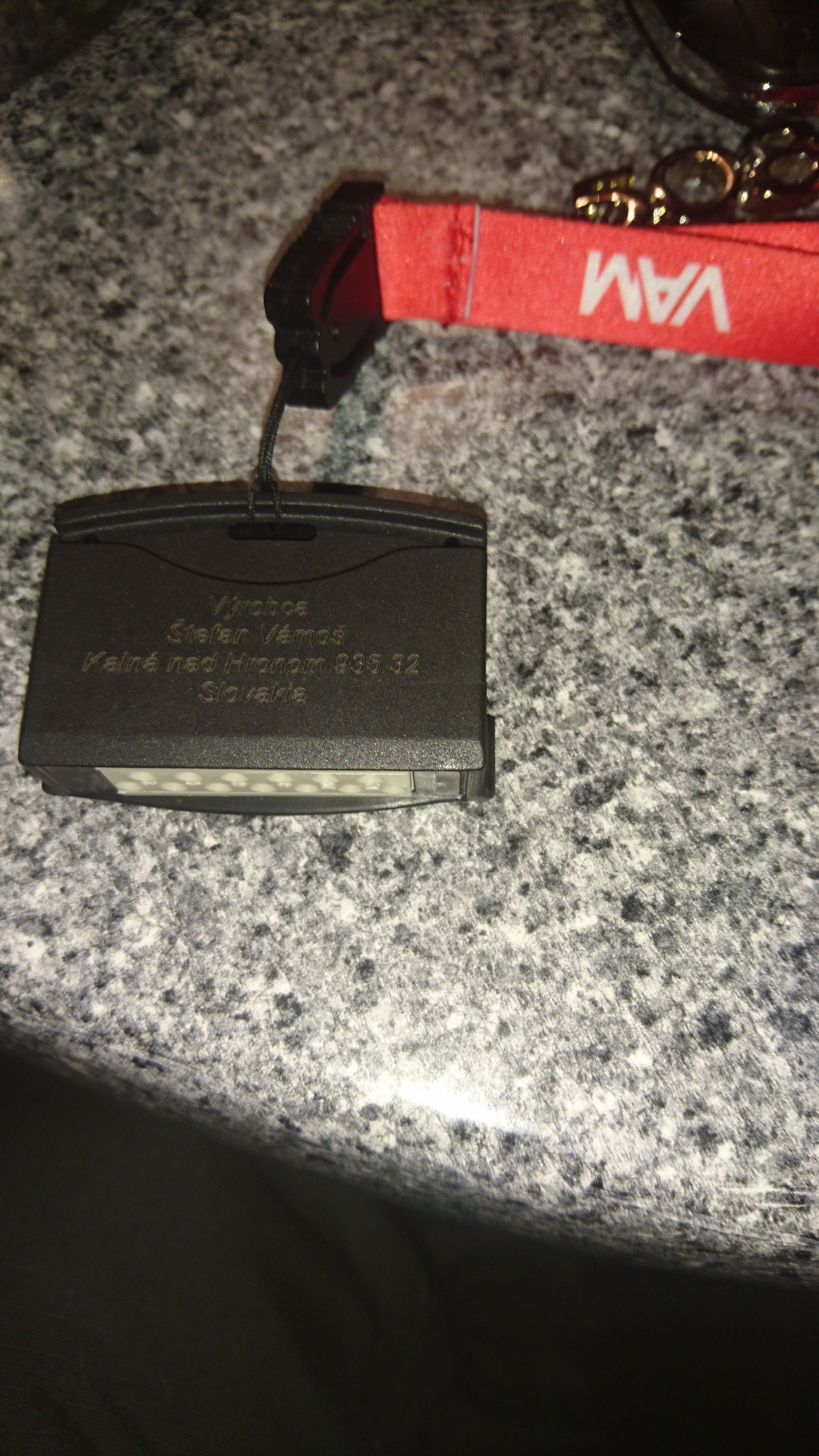

TomasARN Odesláno 7. červenec 2017 Autor Odesláno 7. červenec 2017 Kedze originalne zabezpecenie vozidla je nedostatocne a hlavne ak je v aute bezklucovy pristup, tak som zabezpecil vozidlo systemom VAM R1 Citovat

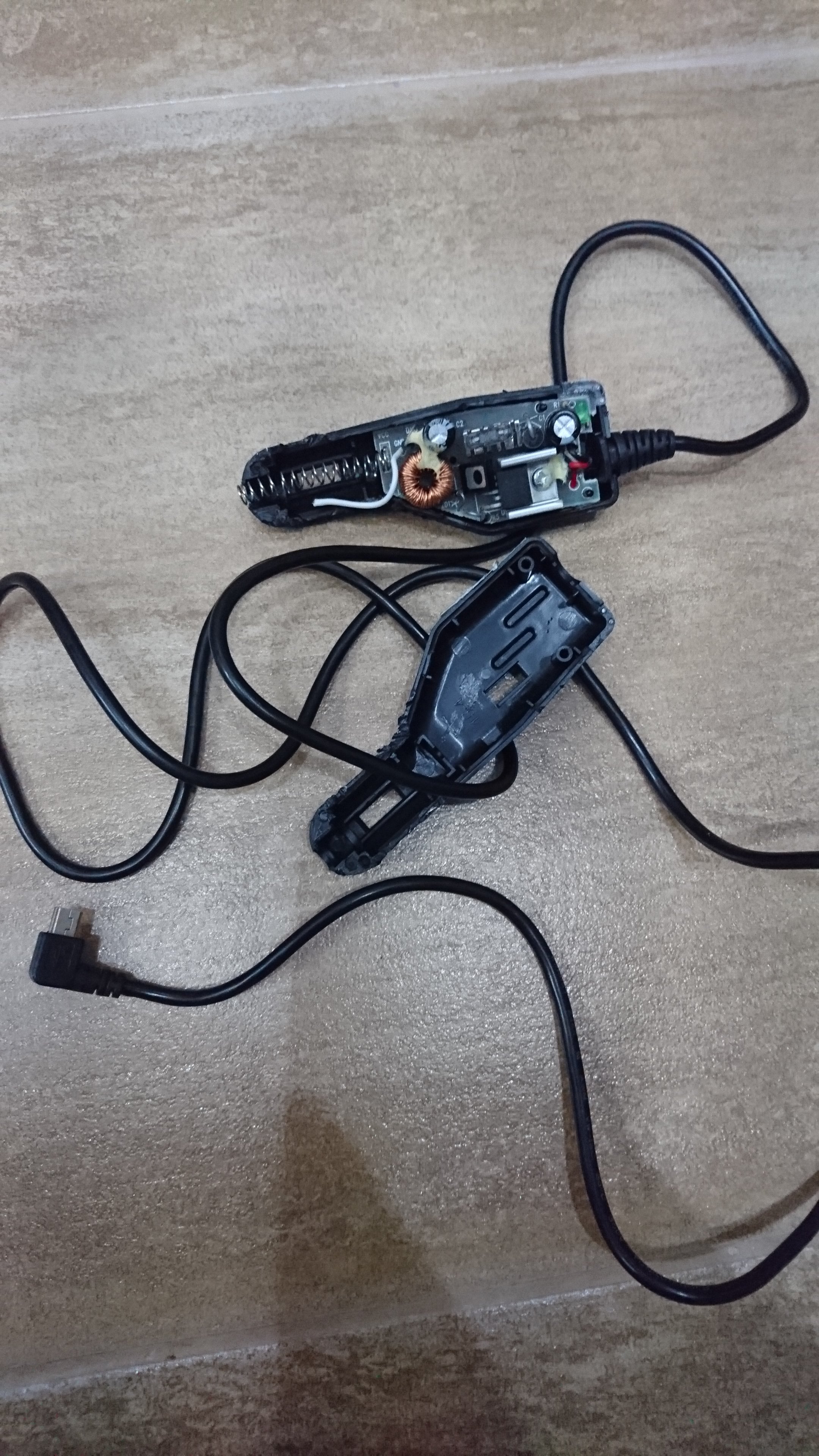

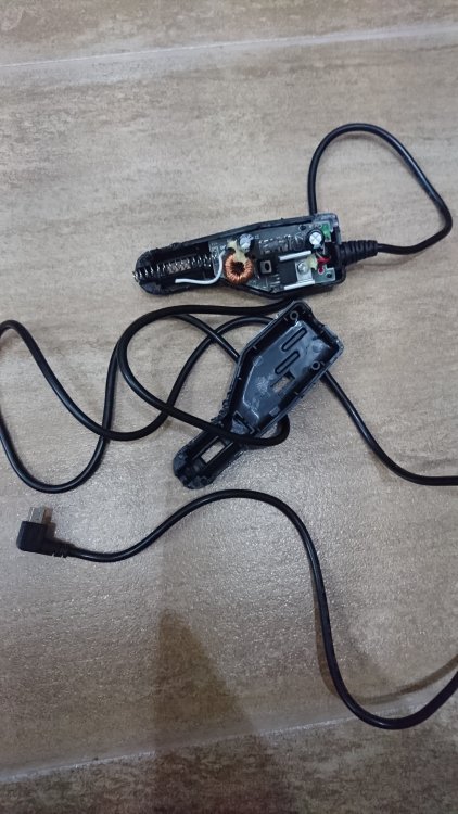

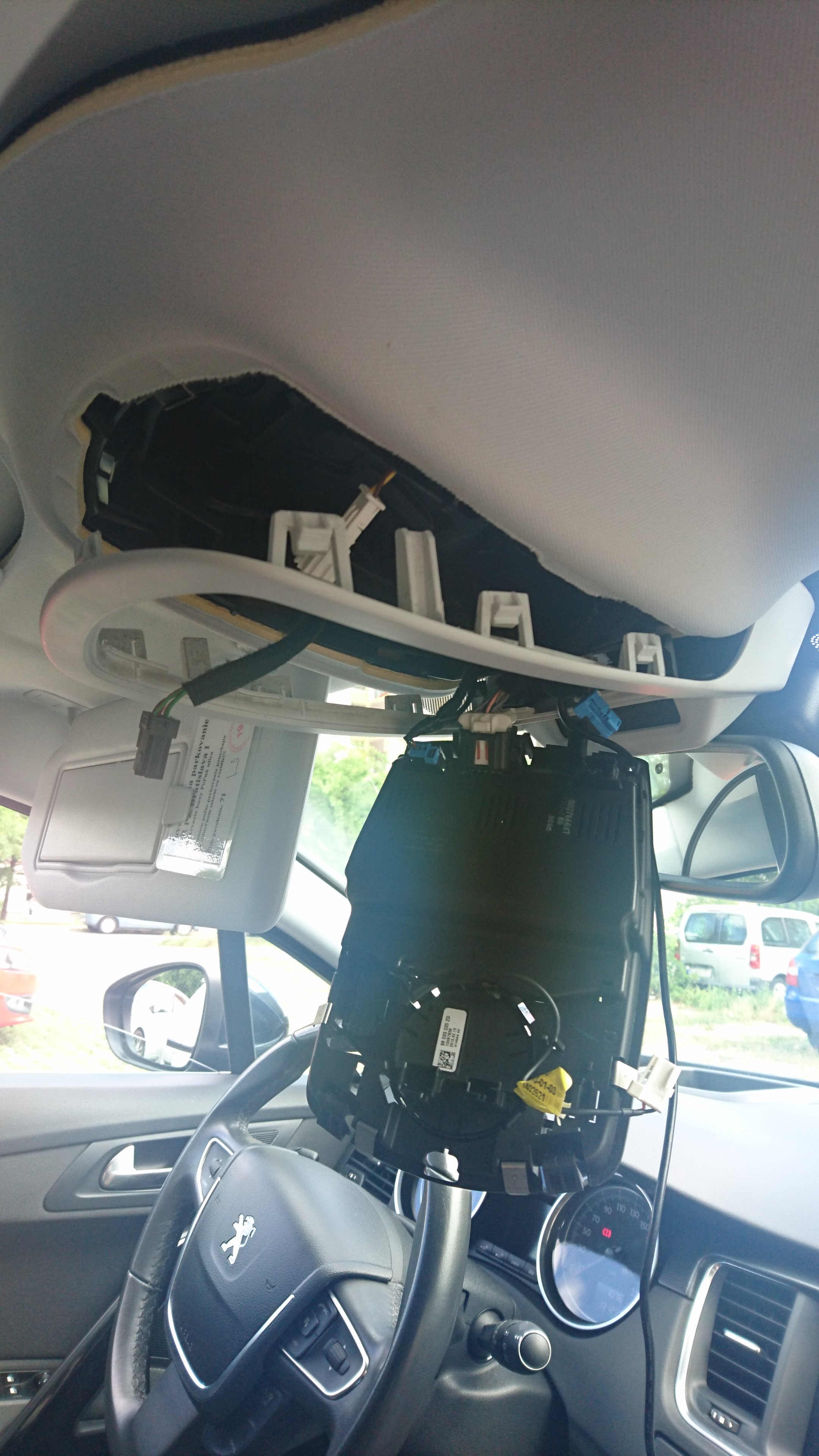

TomasARN Odesláno 10. červenec 2017 Autor Odesláno 10. červenec 2017 Rozobrata TomTom nabijacka, ktoru zajtra spilim na mensiu, pripajkujem cerveny a cierny kabel, zavriem ju a napojim na osvetlenie v clone a bude tym napajana kamera. Citovat

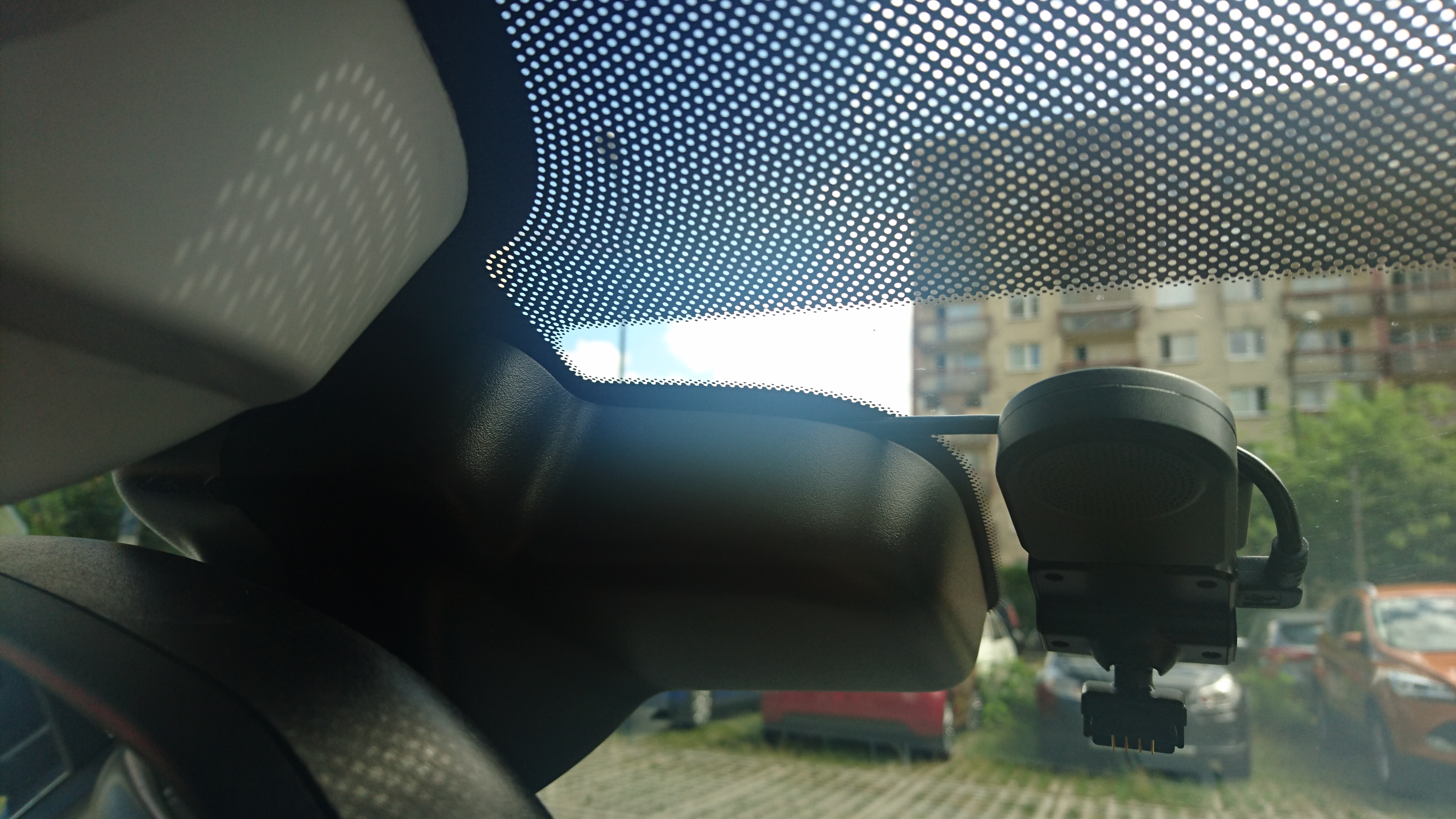

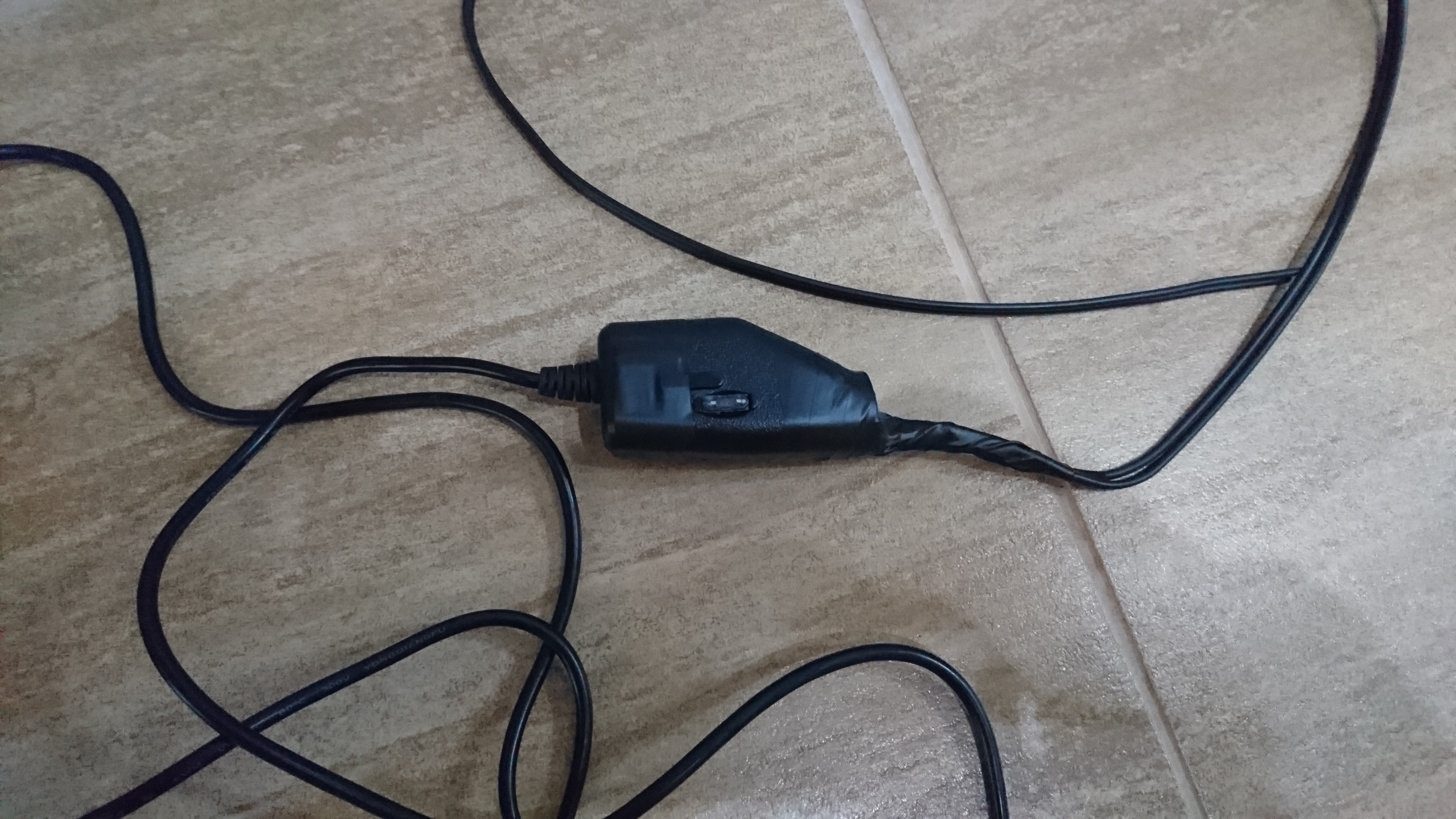

TomasARN Odesláno 11. červenec 2017 Autor Odesláno 11. červenec 2017 Tak sa to podarilo zapojit, kameru mam Truecam A7s s polarizacnym filtrom a GPS Citovat

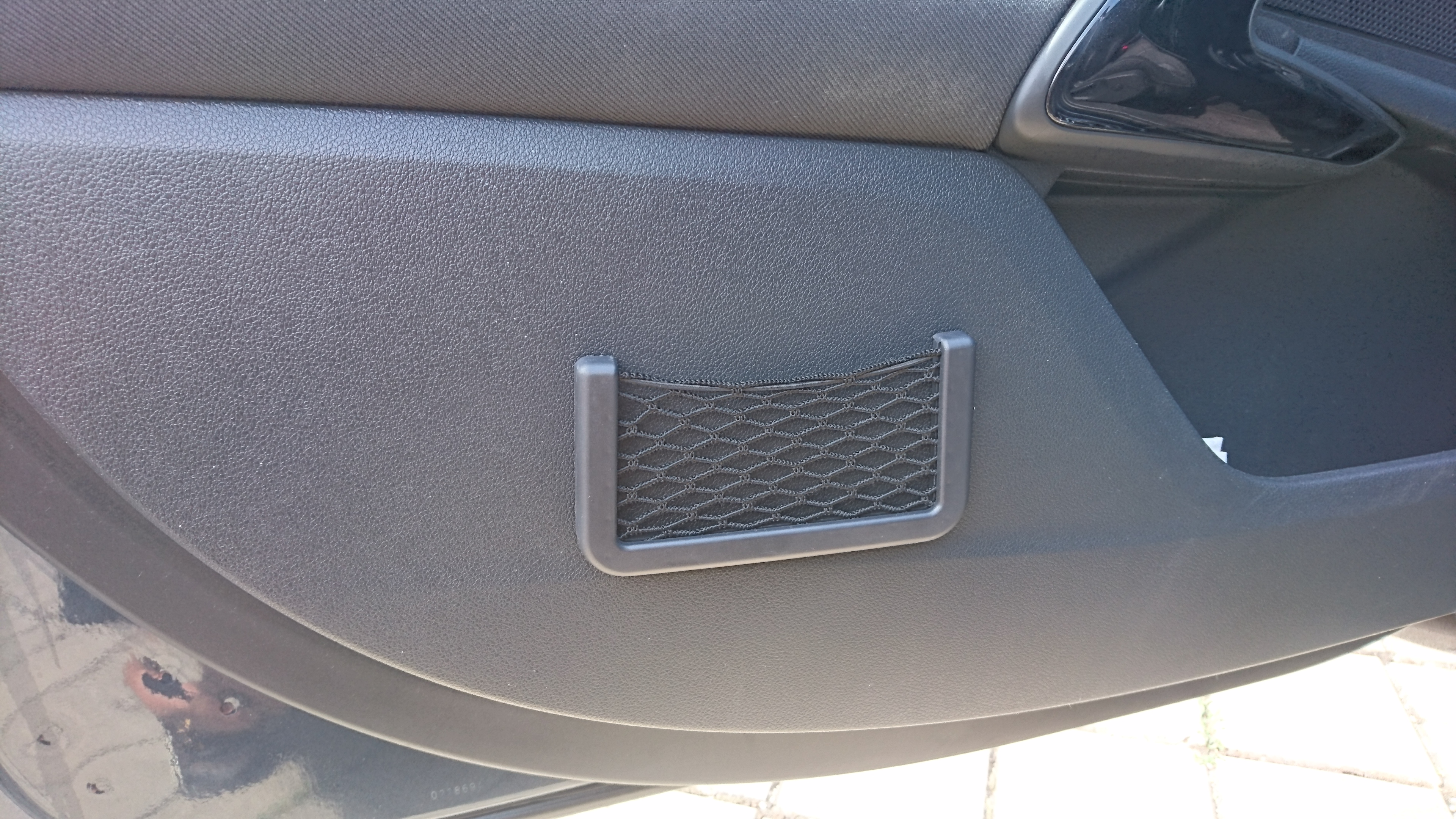

TomasARN Odesláno 15. červenec 2017 Autor Odesláno 15. červenec 2017 Sietka na odkladanie mobilu, je na oboch dverach Citovat

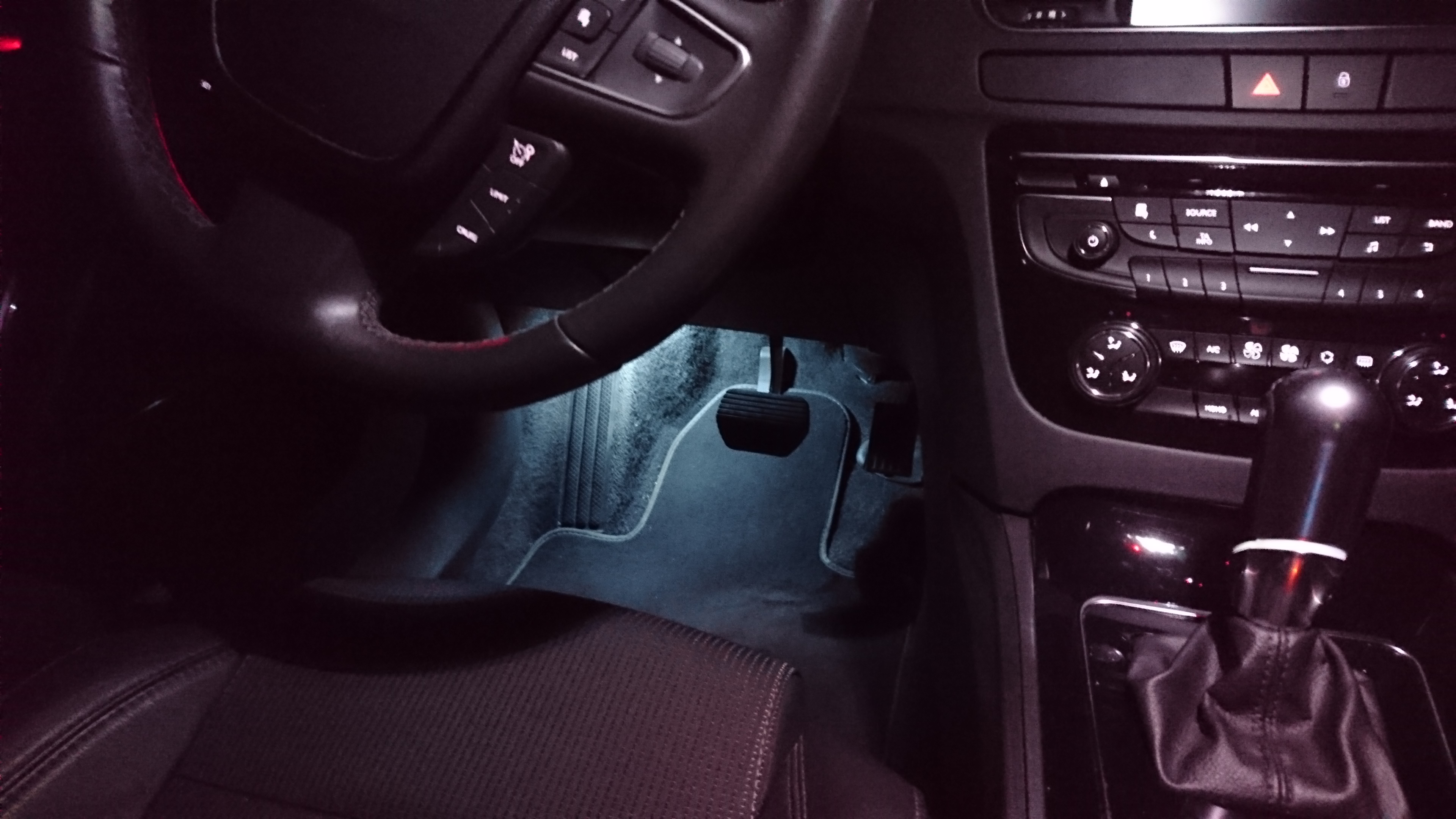

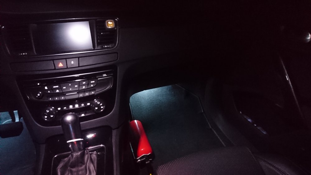

TomasARN Odesláno 17. červenec 2017 Autor Odesláno 17. červenec 2017 Dakujem. Nakolko stropne osvetlenie je originalne LED a tiez v spätnych zrkadlach, tak som ešte vymenil ziarovky za LED vo svetlach pre osvetlenie podlahy, na spodku dveri, EC a batozinoveho priestoru Citovat
Rikic339 Odesláno 17. červenec 2017 Odesláno 17. červenec 2017 LED osvětlení interiéru vypadá hodně luxusně, taky se na to chystám Jen to osvětlení podlahy budu muset dodělat Citovat

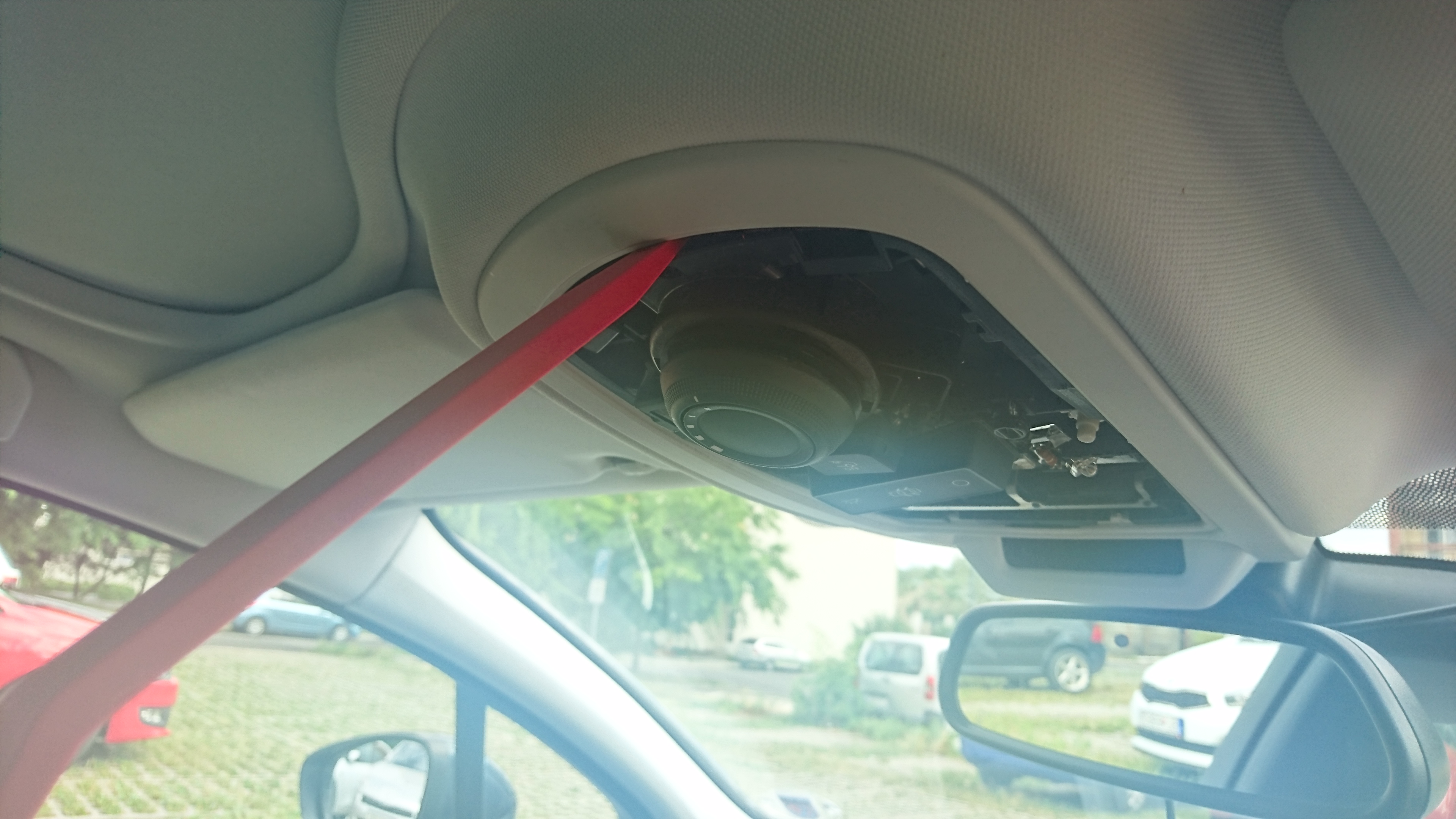

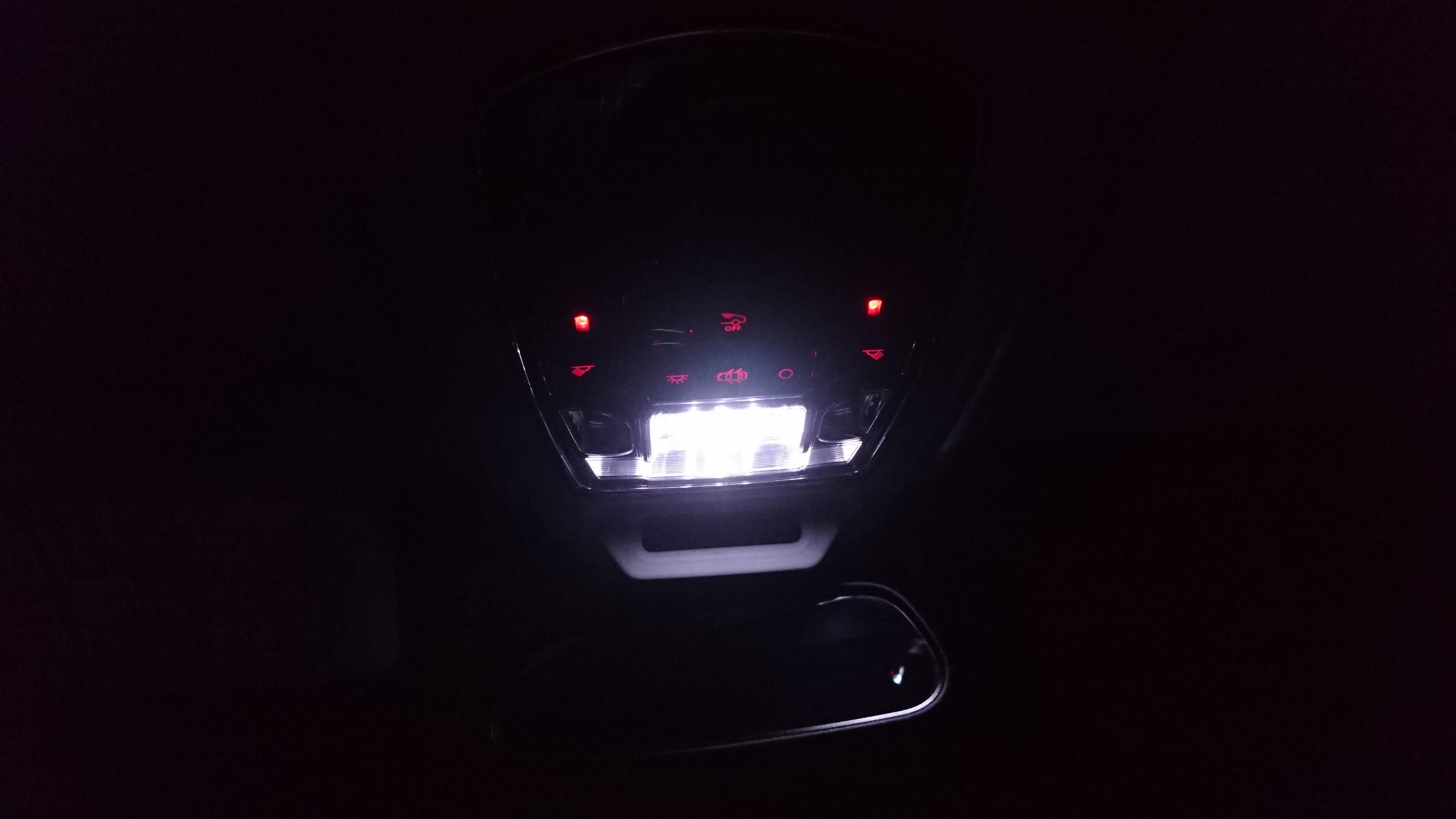

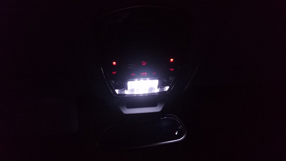

TomasARN Odesláno 17. červenec 2017 Autor Odesláno 17. červenec 2017 (upraveno) Takto vyzera osvetlenie prednej stropnej lampy, ale fotene to bolo so znizenym jasom, aby to bolo dobre vidiet. Su tam este dve cervene LED, ktore svietia za tmy, vraj aby nebola uplna tma v interiéry, ale velky displej spravy dost osvetlenia aj bez toho Upraveno 17. červenec 2017 uživatelem TomasARN Citovat

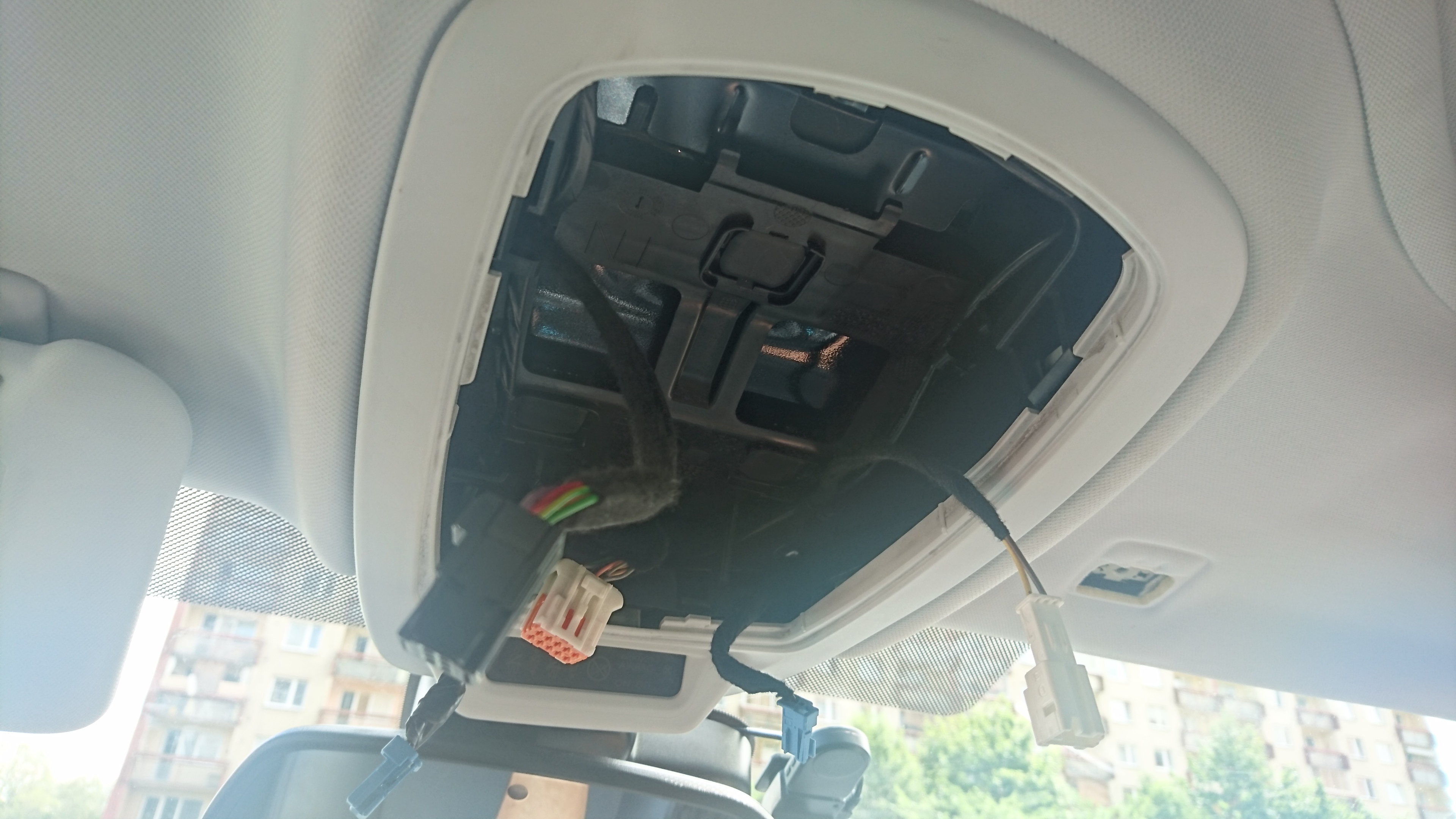

AlBunda Odesláno 18. červenec 2017 Odesláno 18. červenec 2017 (upraveno) Dobry, taky jsem menil. Bohuzel mam verzi Active a na podloze nemam udelanou pripravu. Pak by mne taky zajimalo, jak se dostat k tem bocnim v zadu. Hnede sklicko/kryt jsem sundal a na tom jsem skoncil, jinak bych to asi rozlamal. Upraveno 18. červenec 2017 uživatelem AlBunda Citovat
chuck11 Odesláno 18. červenec 2017 Odesláno 18. červenec 2017 Vzadu je jenom jedna ve středovém tunelu,kterou vycvakneš a svítí na obě strany. Citovat
TomasARN Odesláno 18. červenec 2017 Autor Odesláno 18. červenec 2017 Ak si myslel zadne bocne, co su na strope, respektive hned pod nim, taks tym ti neporadim, tam man od vyroby LED a nechcem to zbytocne rozoberat Citovat
AlBunda Odesláno 18. červenec 2017 Odesláno 18. červenec 2017 Ano, myslel jsem zadni bocni nad okny, jak je pres ne ten hnedy kryt/sklicko. Citovat
TomasARN Odesláno 18. červenec 2017 Autor Odesláno 18. červenec 2017 s tym ti bohuzial neporadim Citovat

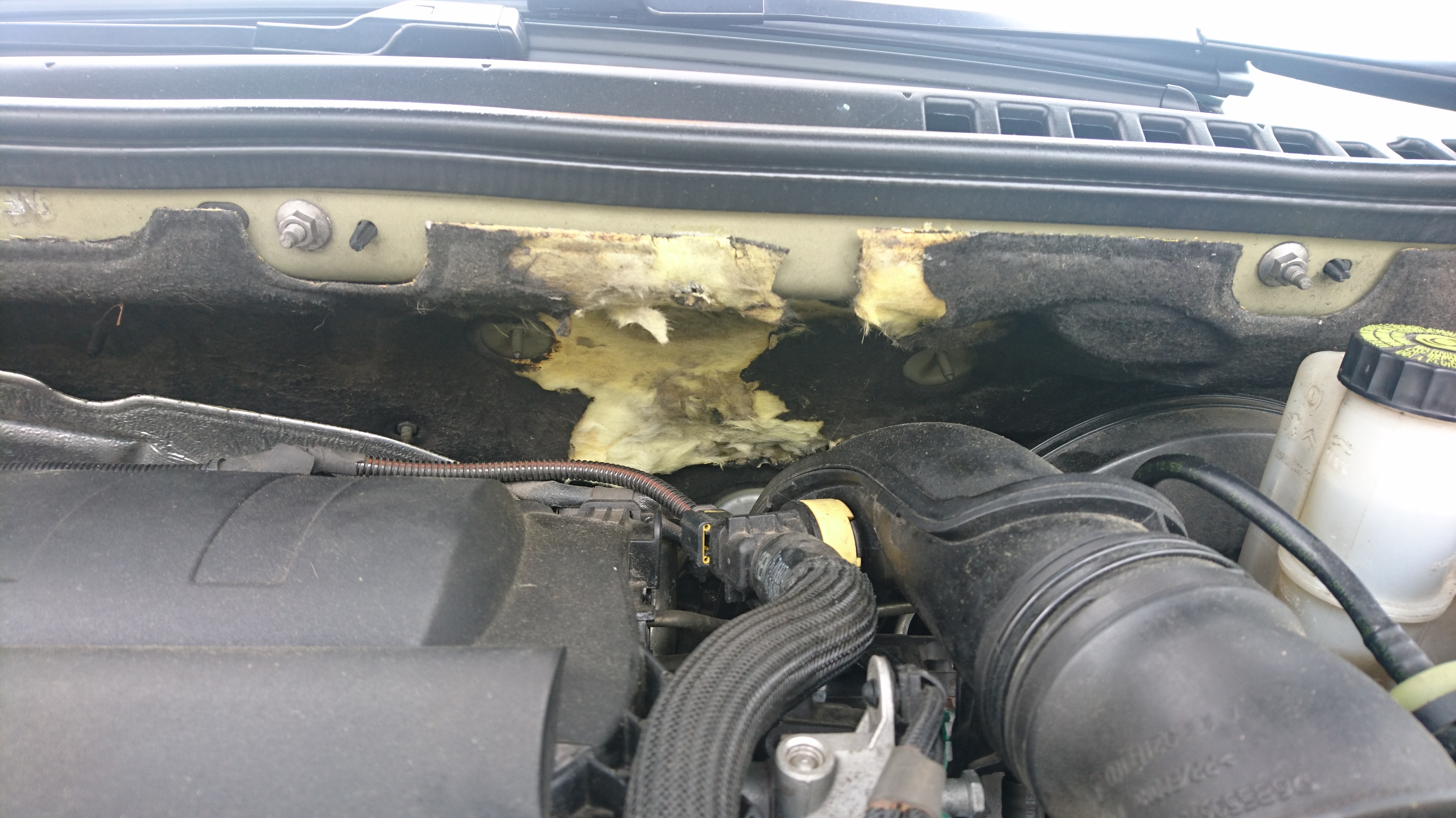

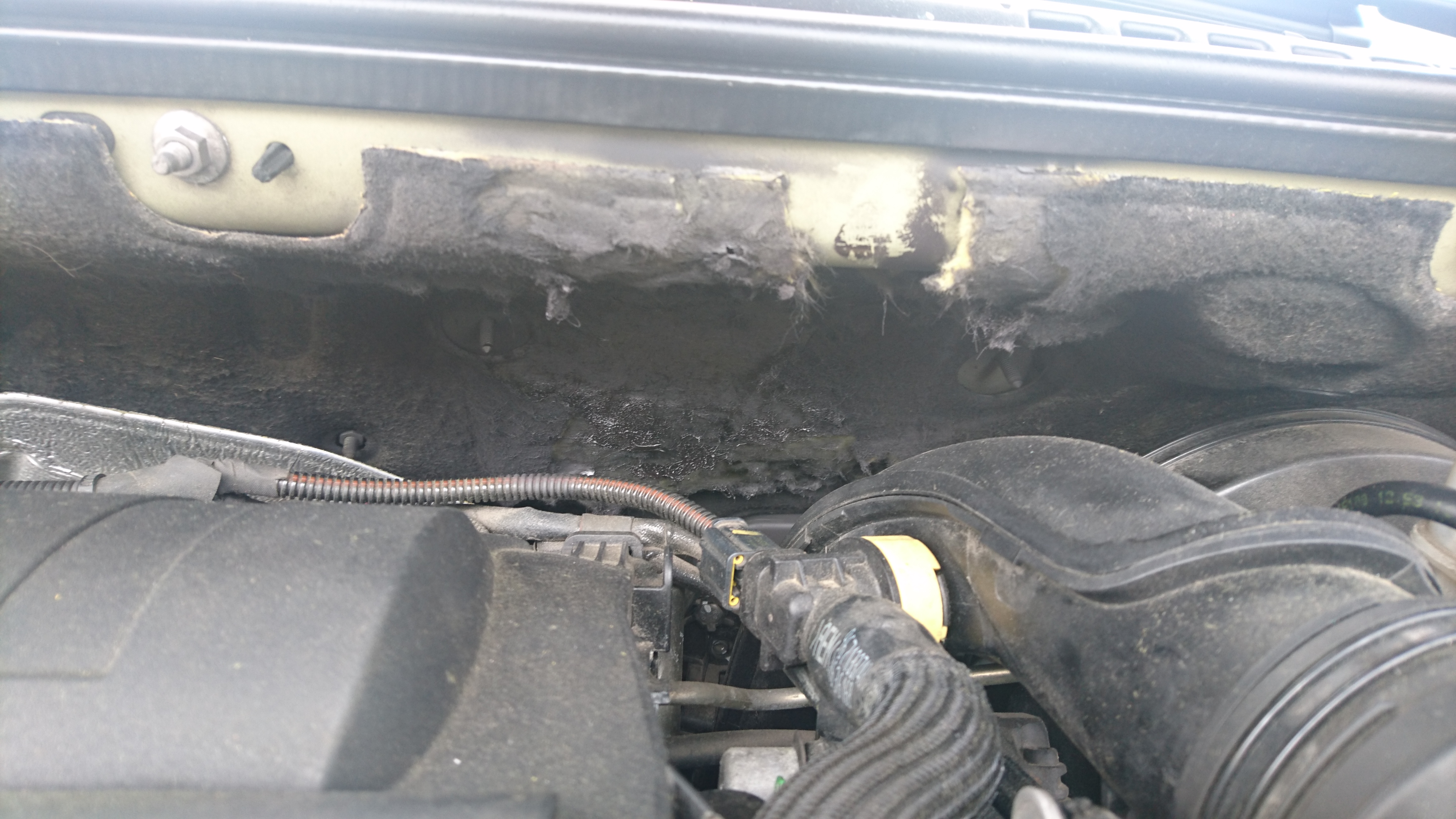

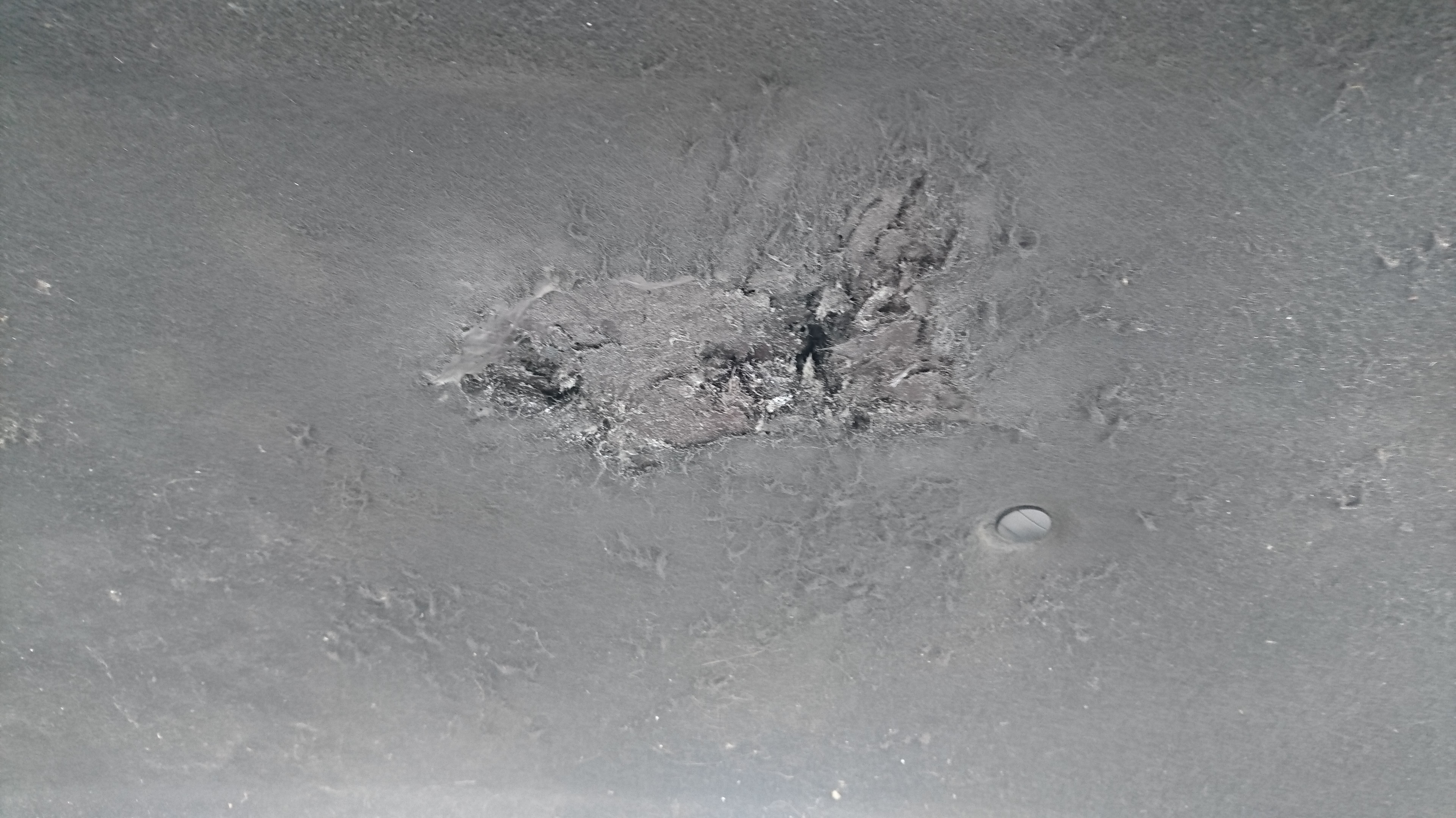

TomasARN Odesláno 24. červenec 2017 Autor Odesláno 24. červenec 2017 Od kuny mam vyhryzenu dieru na caluneni pod kapotou cca 15x15 cm a tak isto za motorom, viete poradit, cim to prelepit alebo ako to osetrit, aby sa to dalej nerozpadalo ? Citovat

AnotherOne Odesláno 26. červenec 2017 Odesláno 26. červenec 2017 Aké žiarovky idú do osvetlenia podlahy? Rovnaké ako na ŠPZ? Citovat
TomasARN Odesláno 26. červenec 2017 Autor Odesláno 26. červenec 2017 Ano, rovnake w5w. Od kuny som má znicene calunenie na kapote a za motorom, tak som to obstrihol, ciernu latku podlepil chemoprenom extrem a zltu vypln, ktora sa trusila zastriekal ciernym sprejom odolnym voci teplotam Citovat
