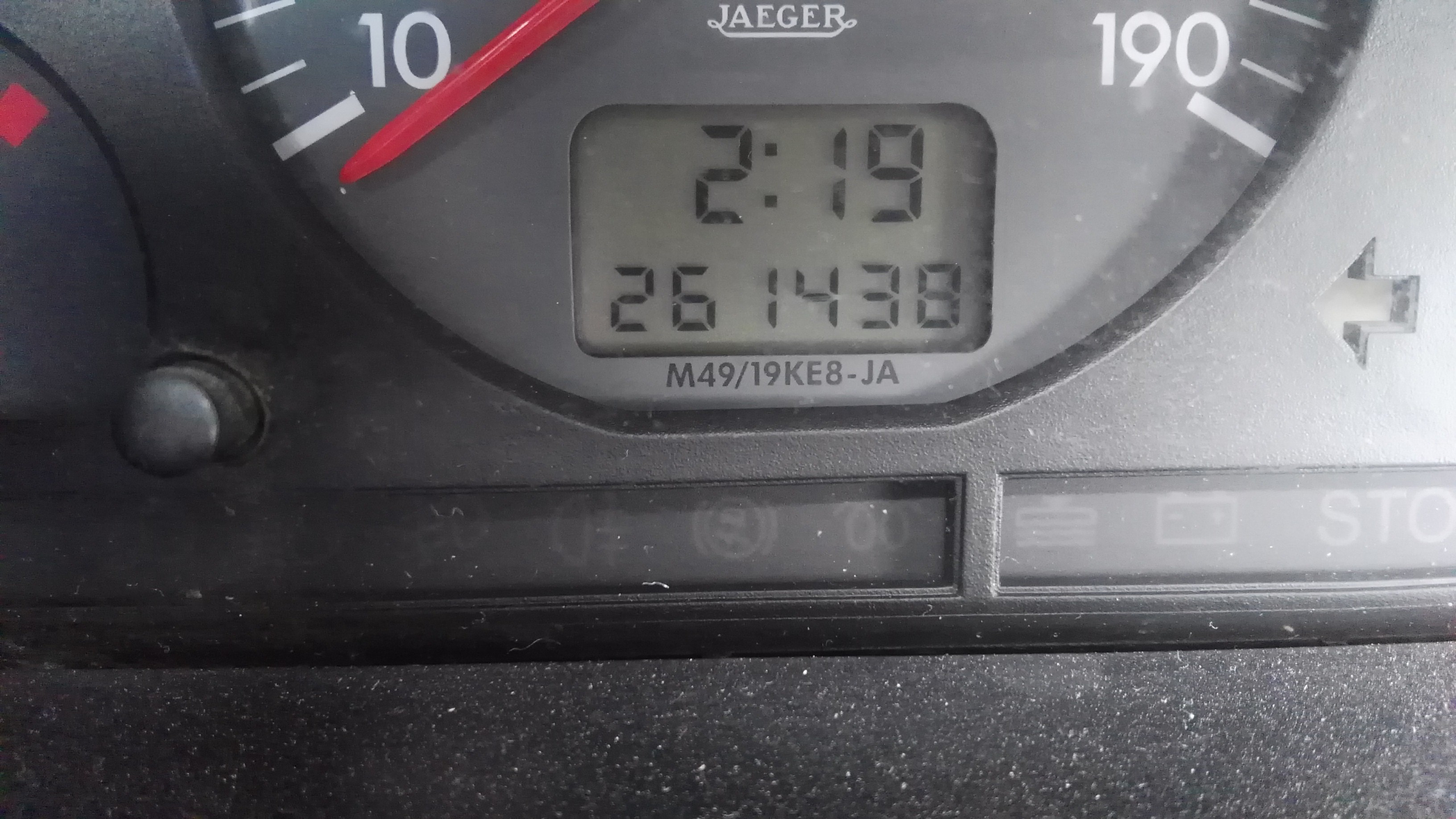

Roman 1173 Odesláno 21. duben 2017 Odesláno 21. duben 2017 Chlapy ať nezakládám nové téma. Snímačem to není :-( dneska jako bonus ručička tachometru se začala jakoby propadat a ukazuje nesmysly, po cca 10 km zdechla úplně. Dají se budíky opravit nebo musím sehnat jiné? Strávil jsem dvě hodiny obvoláváním vrakovišť a nikde nemaj. Prozatím to řeším navigací ale stejně pořád ze zvyku čučím na tachometr. Mám tyto budíky Citovat
straki007 Odesláno 21. duben 2017 Odesláno 21. duben 2017 A jee jee. Jaeger. Bude ti stacit vymenit moturek,ale netusim kde jsem ho kupoval.Tyhle budiky uz neresim od doby kdy nedelam moc auta pod rok 2002. Zkusim neco najit. Citovat
Roman 1173 Odesláno 21. duben 2017 Odesláno 21. duben 2017 Koukal jsem na ceny budíků a radši nemluvím, ebay 150 eček v Česku od 3000 Kč výše a to nemluvím o tom že se stavil známej co dělá v Peugeotu a pouze konstatoval že mne lituje a ať si to užiju, že použitý nemaj jen nové. Citovat
straki007 Odesláno 21. duben 2017 Odesláno 21. duben 2017 Vyjde to i s praci cca 1200,- Mam tady jeden dokonce. Citovat
Roman 1173 Odesláno 22. duben 2017 Odesláno 22. duben 2017 Je to nenhle ? http://www.{reklama nepovolena}/cheero/eshop/0/0/5/237-MOTOREK-JAEGER-MAGNETI-MARELLI pokud ano tak ho má kamarád doma,zbyl mu po prodeji auta. Citovat
