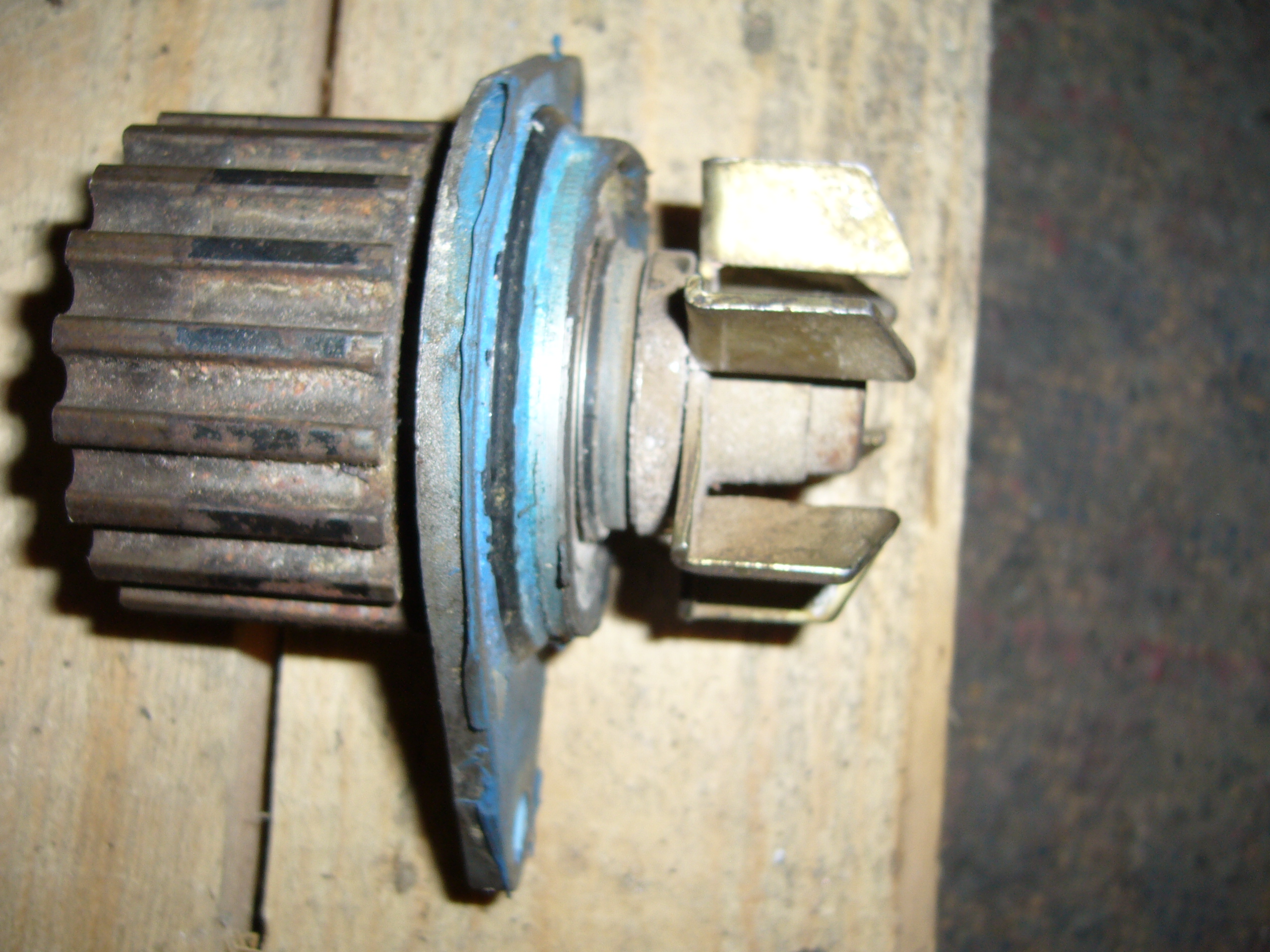

1. vodní pumpa zdají se mi malé lopatky v motoru - původní co kdysi měnili v peugeotu jsou větší viz foto motor s pumpou s malými lopatkami a foto staré vodní pumpy i na webu se info liší jak to má být správně??

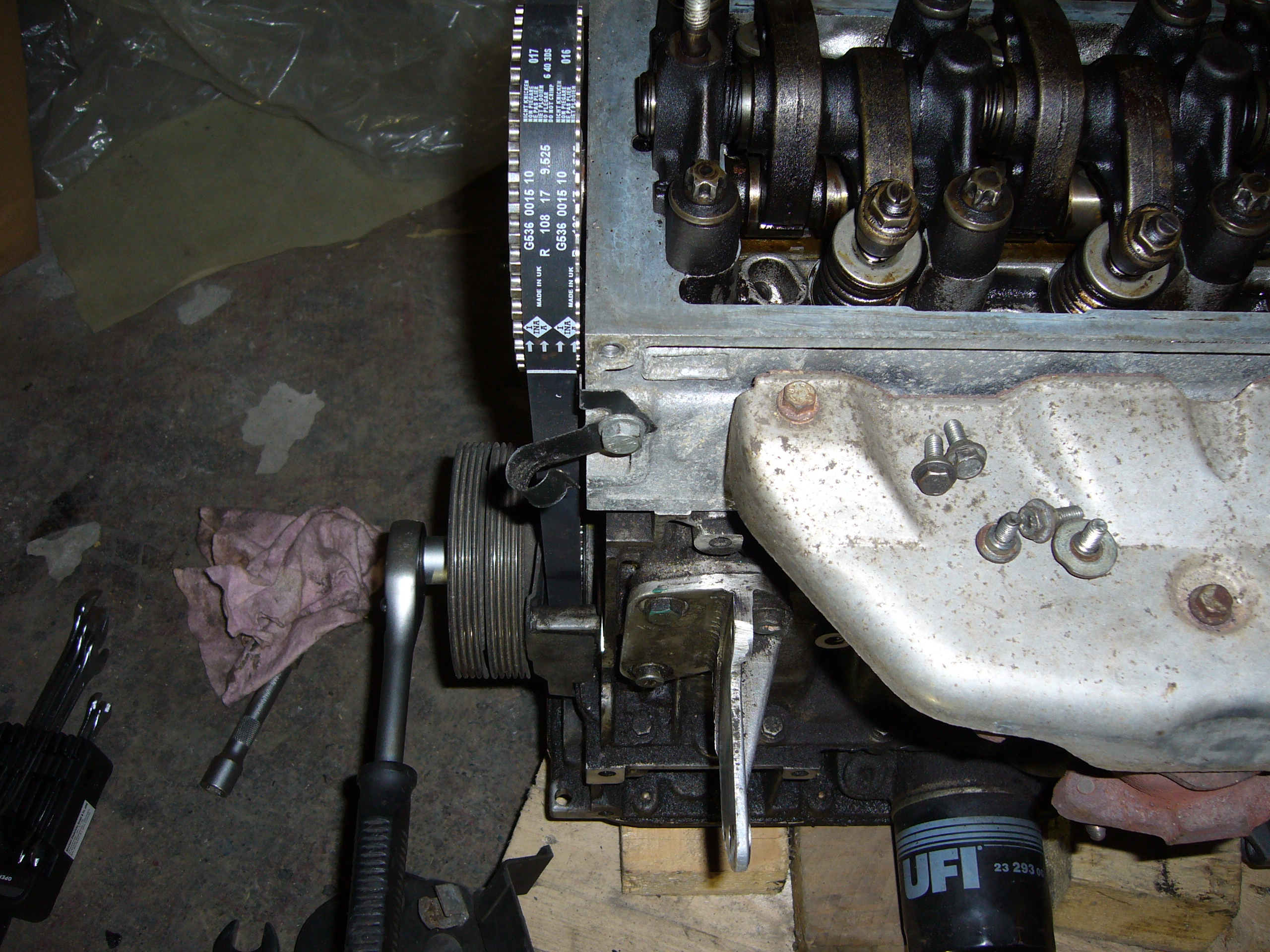

2. jak se otáčí motor doprava ne? na třetí fotce jsou šipky na řemenu, že je to blbě? Šipky maji ukazovat ve směru chodu motoru tj doprava dle hodinových ručiček pokud se díám na motor ze strany řemenice..?? diky moc

jo, remen je dan obracene, vodni pumpy se lisi vyrobce od vyrobce, kazdej dava jinou velikost i material, ty bych neresil. Sady INA davam vsude a nebyl nikdy problem, ze by byl nedostatecny prutok chl.kapaliny
diky moc
remen obrátím ale u tech vodních pump pokud jsou lopatky 2x větší u staré než o nové tak bude tomu i průtok odpovídat, jak budu menit motor uvidím co bylo na starém (mimo jiné se přehříval a nikdo nevěděl proč - možná tam dali v servisu pumpu s malými lopatkami..)
