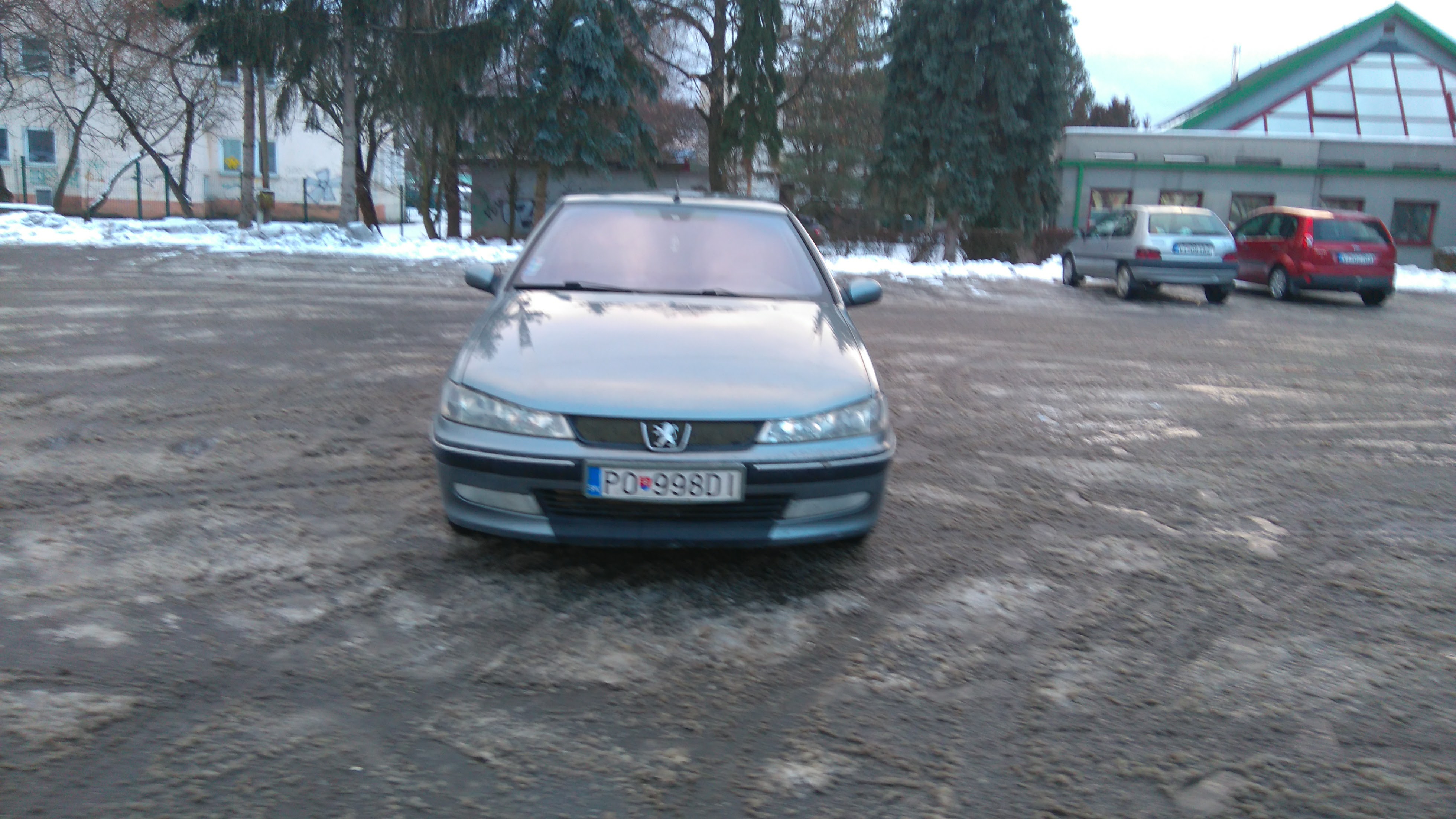

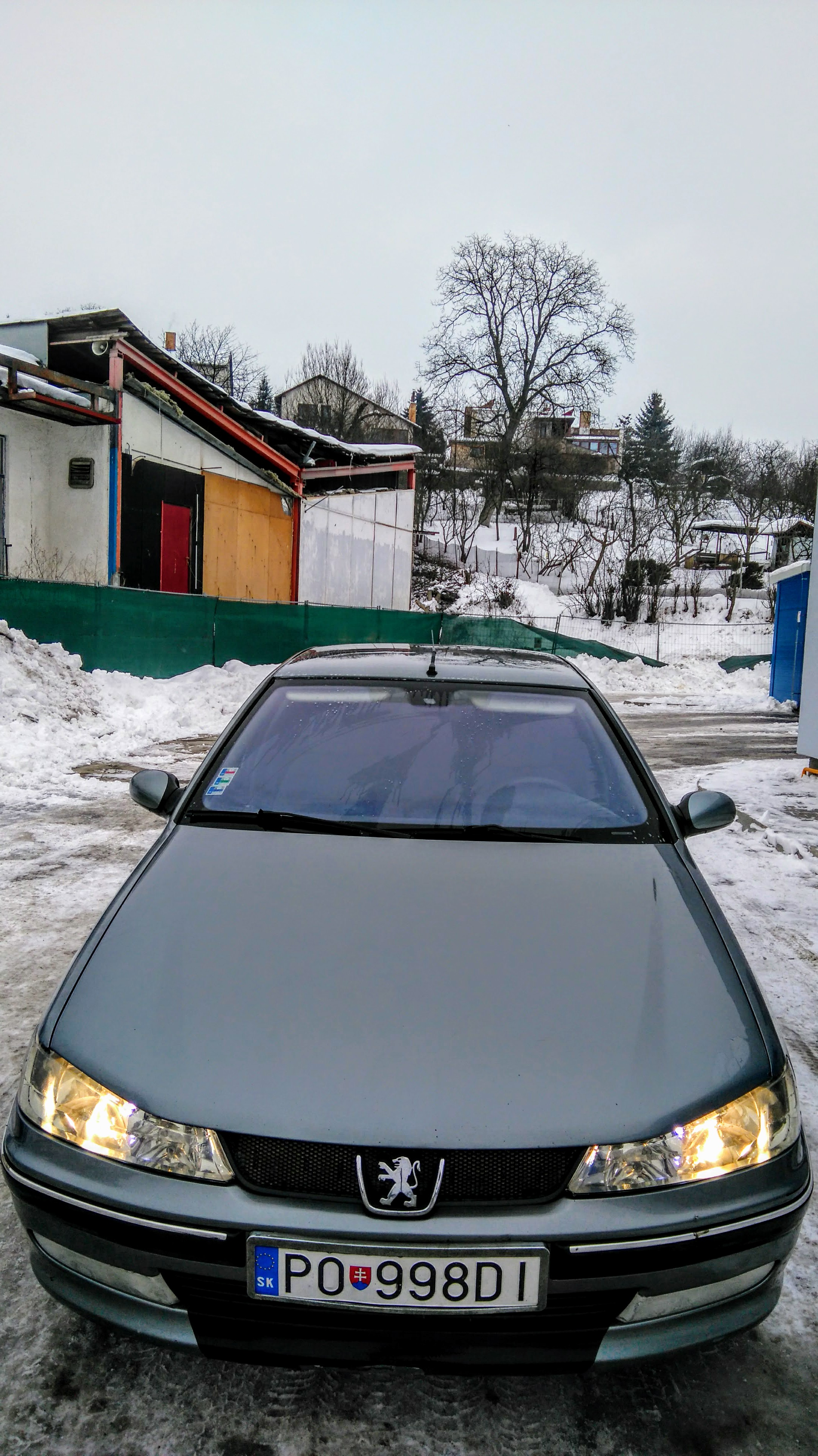

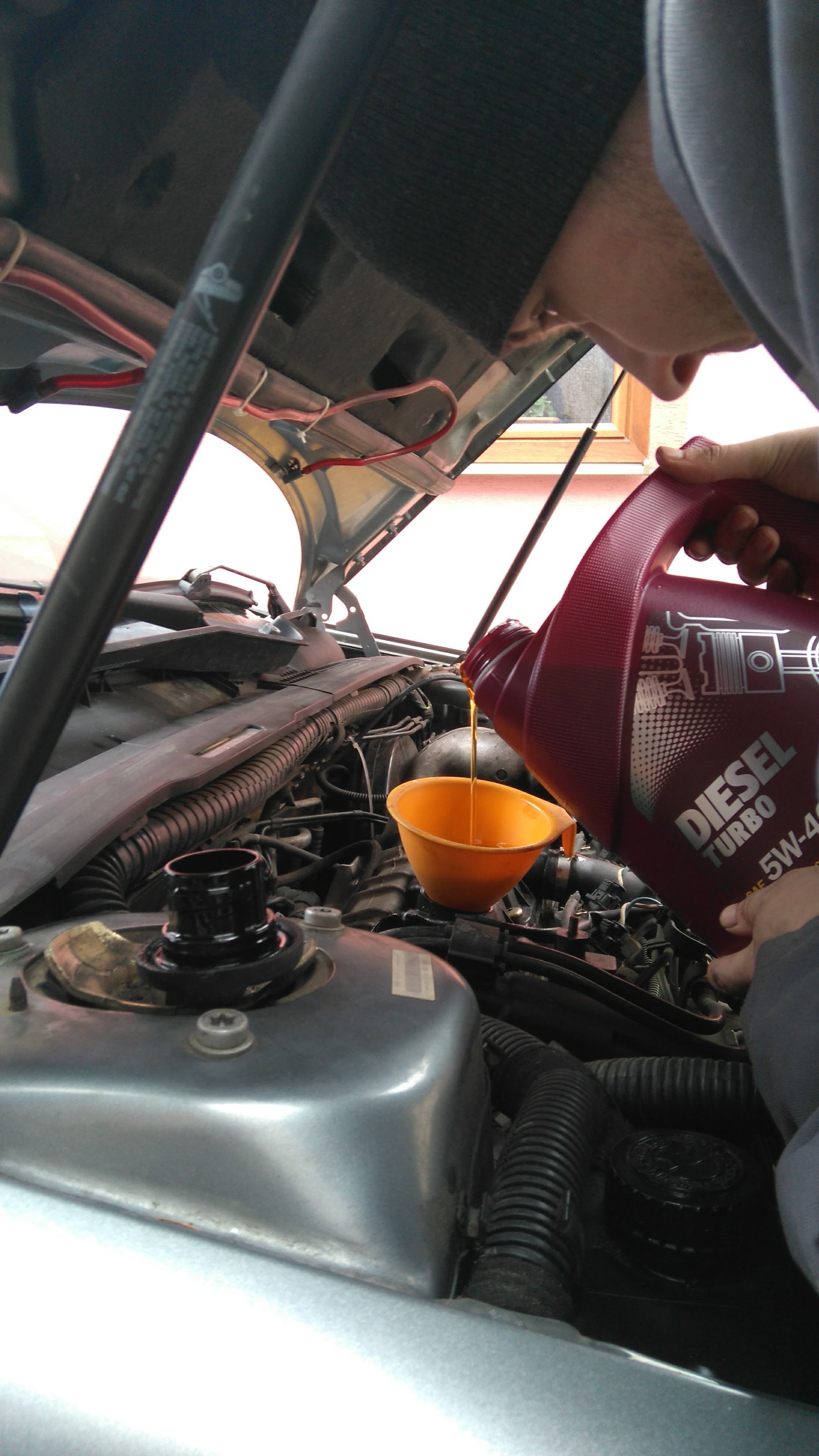

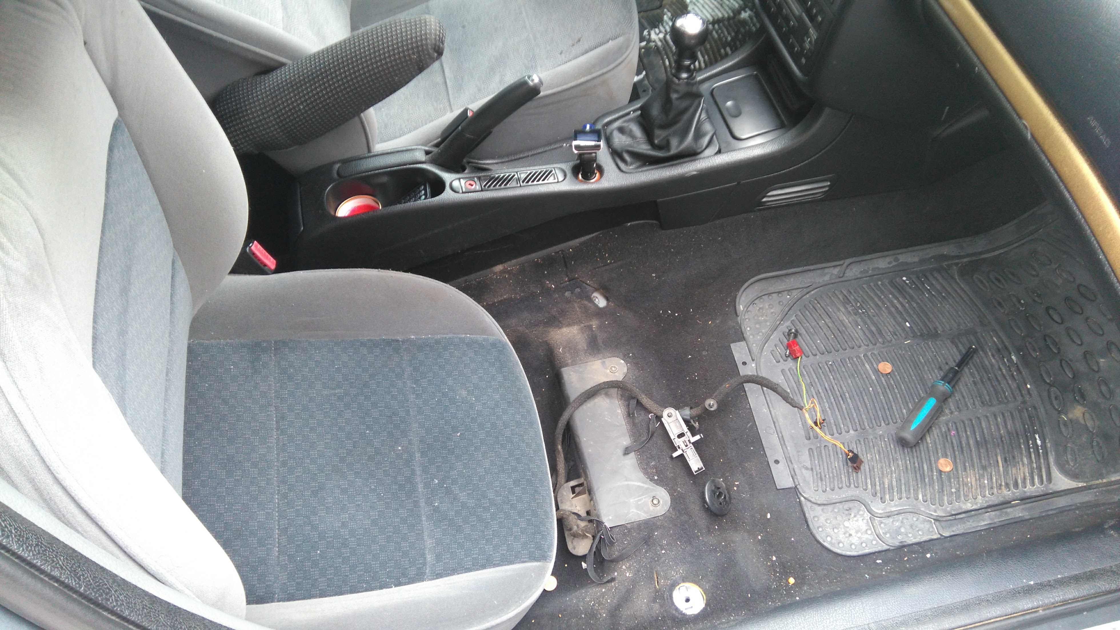

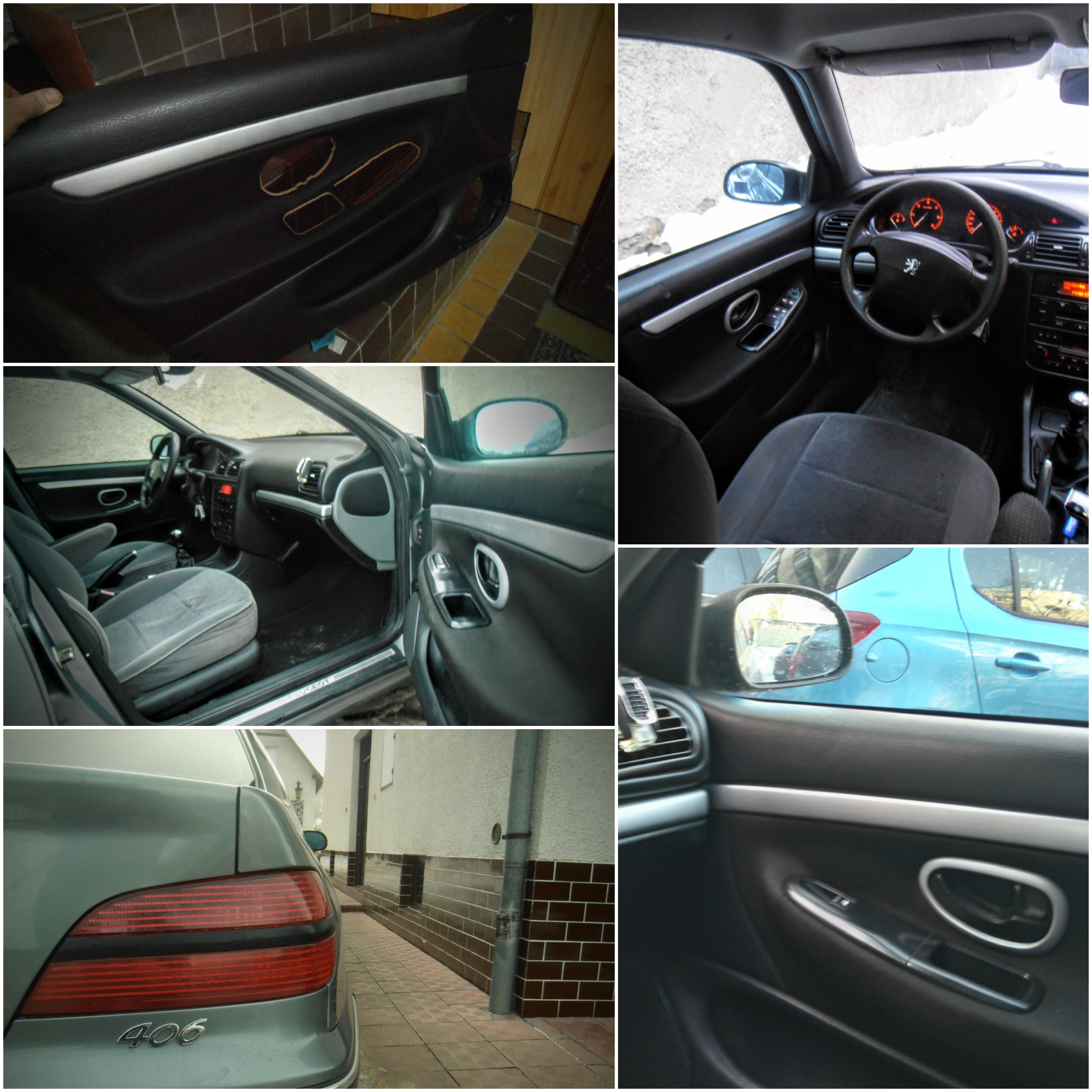

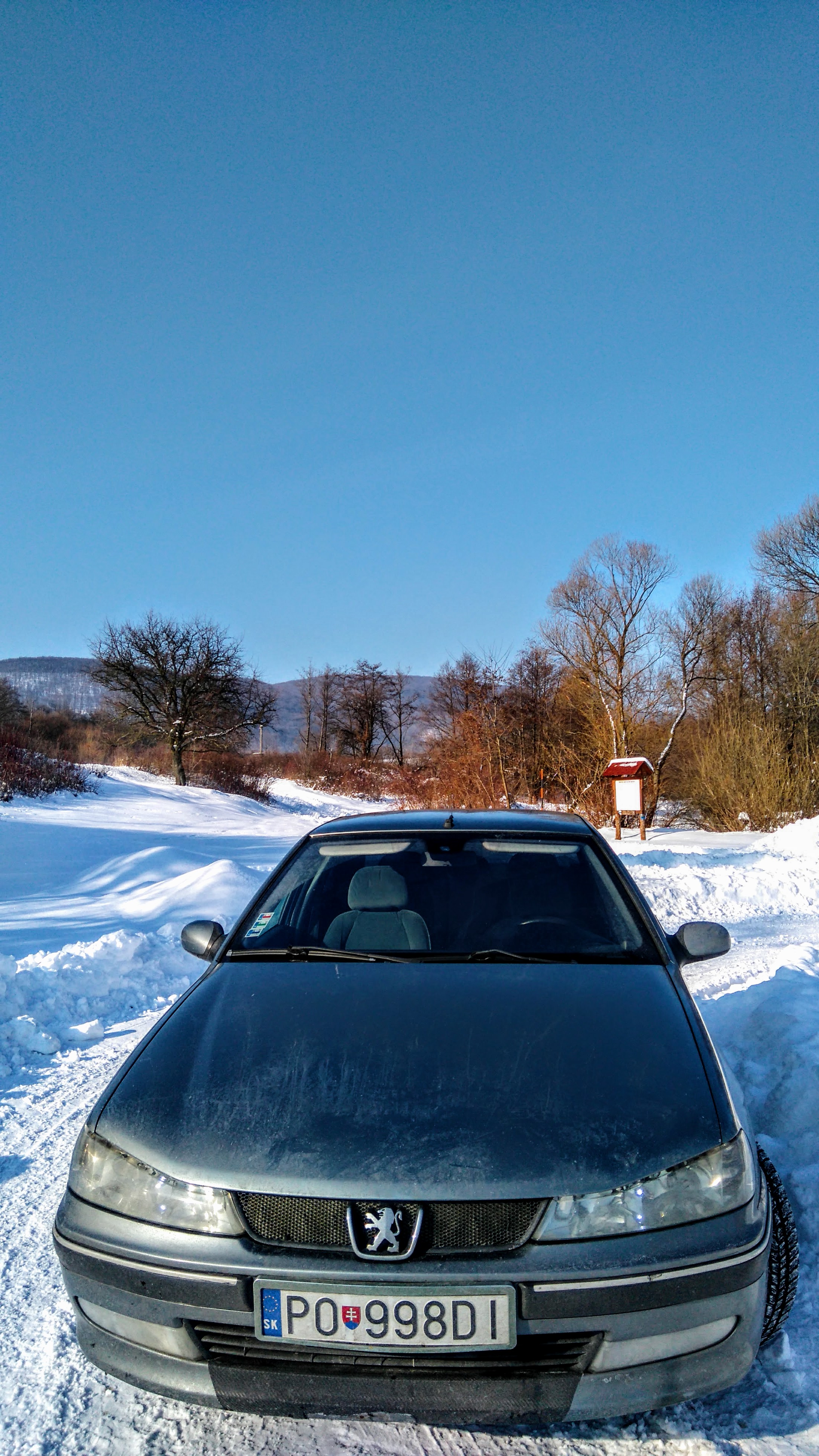

svkPeugeot Odesláno 10. únor 2017 Odesláno 10. únor 2017 (upraveno) Tak asi pred 2 mesiacmi som si zobstaral 406ku RHZ 80KW r.v 3.2003 BOSCH motor, taktiež nejaké foto z vonku ma nejake nedostatky ktore na JAR odstranim Servis : 5.1.2017 výmena oleja z 10w40 na 5w40 a komplet filtrov 28.1.2017 cca o ďalších 1000km zasa výmena oleja + pridanie aditiva a olej.filtra 8.2.2017 výmena spolujazdcovej sedačky dôvod mala iny vzor ako ostatne a sedačku som dlho zhanal ,,teraz som ešte viac spokojneši tento mesiac nasleduje zaslepenie EGR keď budem mať viacej času Upraveno 10. únor 2017 uživatelem svkPeugeot Citovat
dzavel Odesláno 15. únor 2017 Odesláno 15. únor 2017 Lišty pěkné, klika se mi nelíbí. Je to barva nebo folie? Citovat
svkPeugeot Odesláno 16. únor 2017 Autor Odesláno 16. únor 2017 před 7 hodinami, dzavel napsal: Lišty pěkné, klika se mi nelíbí. Je to barva nebo folie? Farba Citovat

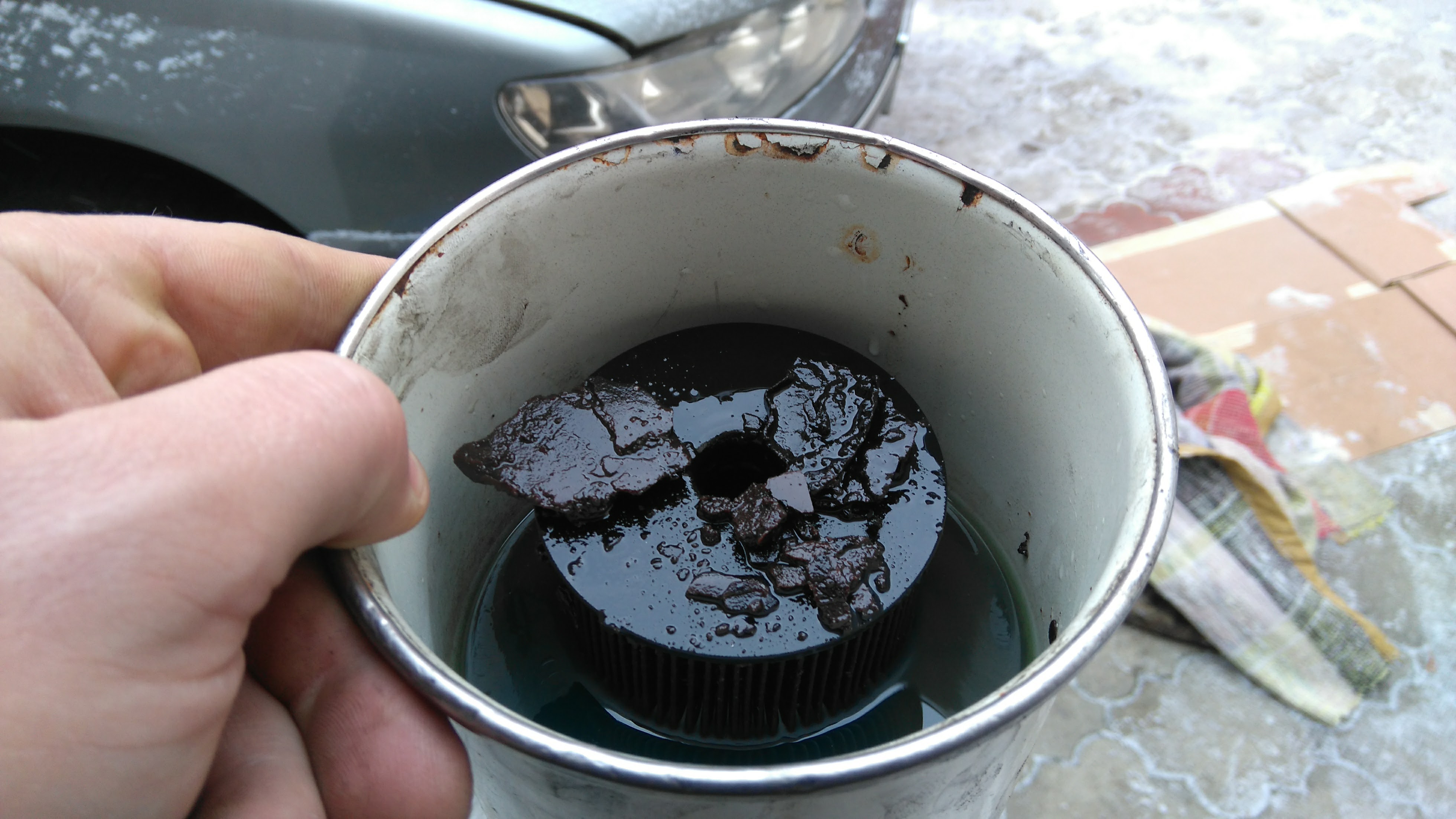

svkPeugeot Odesláno 16. únor 2017 Autor Odesláno 16. únor 2017 Před hodinou, brutall napsal: No taký bol palivový po kúpe auta, auto hneď ožilo,, Citovat

dzavel Odesláno 16. únor 2017 Odesláno 16. únor 2017 Tak já se chystám ho v létě rozebrat a pročistit, ale chci ho dát zpět Po výměně oleje nějaká změna? Citovat
svkPeugeot Odesláno 16. únor 2017 Autor Odesláno 16. únor 2017 lepšie štarty a tichší chod motora , celkovo lepšie Citovat
dzavel Odesláno 16. únor 2017 Odesláno 16. únor 2017 Aditiva bych asi nepřidával, ale ze zvědavosti co si tam lil za aditiva? Citovat
svkPeugeot Odesláno 16. únor 2017 Autor Odesláno 16. únor 2017 před 2 hodinami, dzavel napsal: Aditiva bych asi nepřidával, ale ze zvědavosti co si tam lil za aditiva? každý podľa seba, ja som pridal a určite neľutujem ..aditiva od Mannol. na odporučanie Citovat
dzavel Odesláno 16. únor 2017 Odesláno 16. únor 2017 Jasně, že každý dle libosti . Neznám právě nikoho kdo má osobní zkušeností. Aditiva na zlepšení mazaní, ochrany, čištění.... ? Citovat
svkPeugeot Odesláno 16. únor 2017 Autor Odesláno 16. únor 2017 lepšie mazanie,ochrana ,,menšia spotreba oleja na čistenie jedine preplach olejom Citovat
brutall Odesláno 17. únor 2017 Odesláno 17. únor 2017 před 22 hodinami, svkPeugeot napsal: No taký bol palivový po kúpe auta, auto hneď ožilo,, Je mi jasný, že by si se nechlubil tím, že si to zanedbal ty, ale je to hnus co mají někteří v chladiči, ale v palivovym filtru to sem snad ještě neviděl ani v náklaďáku, v dávných dobách. Citovat
svkPeugeot Odesláno 17. únor 2017 Autor Odesláno 17. únor 2017 před 3 hodinami, brutall napsal: Je mi jasný, že by si se nechlubil tím, že si to zanedbal ty, ale je to hnus co mají někteří v chladiči, ale v palivovym filtru to sem snad ještě neviděl ani v náklaďáku, v dávných dobách. videl som aj horšie ,, ten bordel bol zo spodu ,, teraz použivam VIF, a občas aditivum na čistenie vstrekovačov ,, Citovat
ozzy56 Odesláno 17. únor 2017 Odesláno 17. únor 2017 palivový se má měnit dle výrobce u 406 2.0 HDi nějak při 40 nebo snad 60 tisíc, v česku je to nesmyslný interval Citovat
svkPeugeot Odesláno 17. únor 2017 Autor Odesláno 17. únor 2017 tak to je aj na SK,, najlepšie meniť s každou výmenou oleja,, cca 10 000 -15 000 km Citovat
brutall Odesláno 17. únor 2017 Odesláno 17. únor 2017 Ono, když se občas filtr odkalí, tankuje se kvalitní nafta, tak podle mích zkušeností stačí vyměnit po 30-40 000km. Citovat
svkPeugeot Odesláno 17. únor 2017 Autor Odesláno 17. únor 2017 ono ihneď budeš vedieť ked je upchaty filter,tažšie štarty,a vačšia spotreba ,, Citovat
