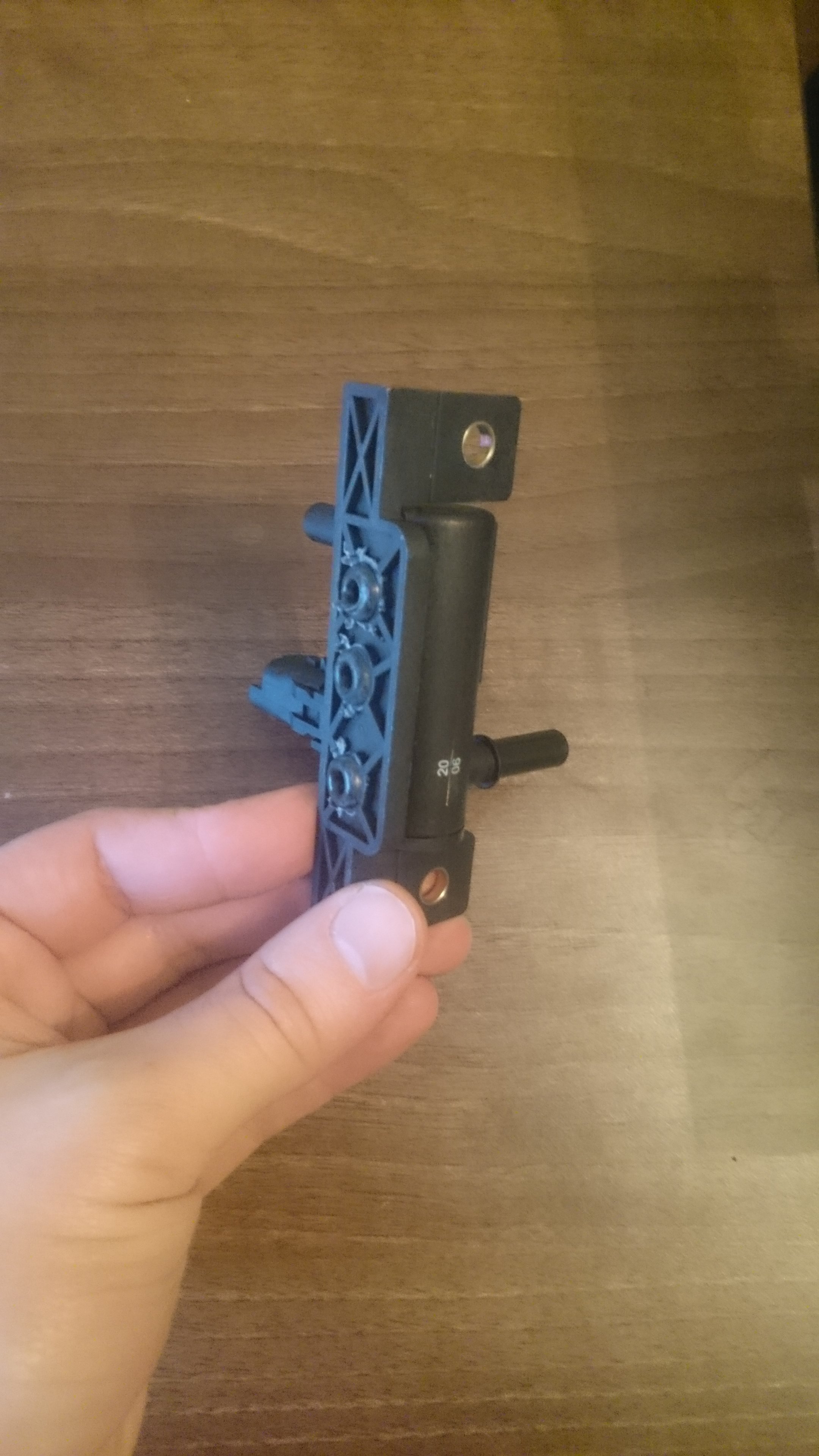

petan307SW Odesláno 20. leden 2017 Odesláno 20. leden 2017 Ahoj chlapi, mam dotaz. Po nepravidelnem chodu motoru mi diagnostika napsala CHYBA SNIMACE TEPLOTY PALIVA. Podle SrviceBoxu jsem si nasel tenhle snimac (na fotce je to c.8). Dil jsem objednal ale jeste jsem se k vymene nedostal, nicmene jsem koukal pod kapotu a asi jsem uplne blbej, ale nikde jsem ho nenasel. Neudelal by mi nekdo chytrejsi nez ja fotku motoru s oznacenim kde hledat a nebo aspon popsal misto kde je. Dil jsem objednal dobre, protoze je to ze service boxu, podle meho VINu. Na foru jsem hledal, ale odpoved jsem nenasel. Pan Google taky mlci. Diky Citovat

petan307SW Odesláno 20. leden 2017 Autor Odesláno 20. leden 2017 Dneska to uz nestiham, ale zitra na to mrknu. Ale na tomhle miste bych to urcite nasel. Mimo to, to vypada trochu jinak (fotka) Citovat

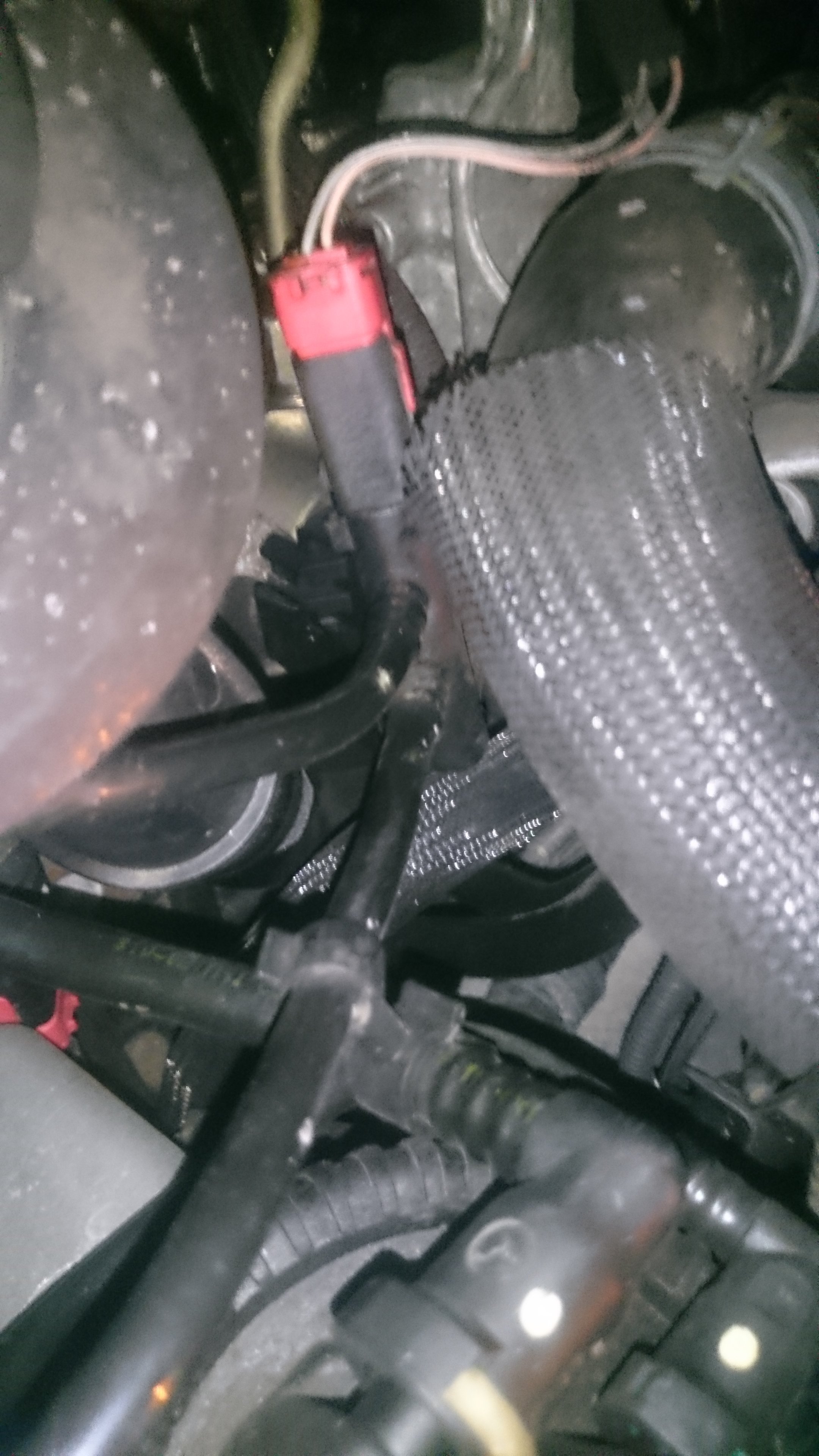

petan307SW Odesláno 20. leden 2017 Autor Odesláno 20. leden 2017 Tak jsem to nevydrzel, vzal baterku a sel na to mrknout. Jediny co je tomu podobny je na fotce. Jen s malym rozdilem, ze vstup a vystup na koupenem dilu jde za dvou stran (90°) a z toho co mam v aute jsou na jedne strane hnedd vedle sebe. Neboli drzak snimace je jiny, ale snimac v nem zasunuty vypada stejne. Jinak krtek2 zpatecka se zelenou rychlospojkou vede od cerpadla rovnou do filtru. Citovat
krtek 2 Odesláno 20. leden 2017 Odesláno 20. leden 2017 (upraveno) hura naslo sa spiatocky mas zokruhovane do jedneho zvodu(do nadrze) z filtra ,VT cerpadla a prepad vstrekov Upraveno 20. leden 2017 uživatelem krtek 2 Citovat
petan307SW Odesláno 20. leden 2017 Autor Odesláno 20. leden 2017 Tak dekuju za rady a tipy. Tuhle vec jsem nasel uz tenkrat, jen me zarazilo, ze to vypada trochu jinak (smer vstupu a vystupu). Pokud prohodim jen to cidlo a drzak necham ten co tam je, by to nemelo vadit, ne? Citovat
krtek 2 Odesláno 20. leden 2017 Odesláno 20. leden 2017 pokial to bude tesnit ,a nasunies konektor ,neni problem Citovat
