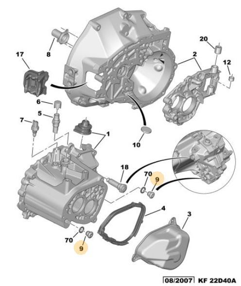

Vypouštěli jsme to tím úplně spodním šroubem na spodku převodovky, foto bohužel nemám. A nalívali jsme to horním otvorem, kde je taková zátka. Kontrolní otvor to nemá. A s tím množstvím je to tak jak píšu...

volal jsem i do Peugeotu do Zábřehu a řekli mi to co píšeš... prý do převodovky se vejde cca 4 litry, tak jsem z toho jelen. Jediný vysvětlení mám, že to kam jsme to lili je kontrolní otvor a pak by to plus minus odpovídalo, nám se tam vešlo 1,7 L a těch 0,3 L do dvou litrů (i v service boxu píšou 2 litry) je asi to co nejde vypustit. Ale pak nechápu co je kontrolní otvor a co nalívací... :myslim

Tak jsem znovu volal do Zábřehu a vzal mi to pán co přímo se mnou online hleděl do SB a je tam pouze 1 nalévací / odvětrávací / kontrolní bod. Říkal že se to musí lít moooc pomalu, než se to rozleje do celého prostoru převodovky (do obou komor, v chladnu to trvá dlouho) a že to má být plné až po víčko, že ty 2 litry tam vejdou, ale je normální že přesně při 1,7 L to je už jakoby plné, ale že se má počkat až hladina klesne a dolít znovu, že to trvá i 20 minut.
Autem jsem ted najel asi 60 km, tak uvidíme ve čtvrtek znovu na zvedáku, jestli po oddělání víčka bude hladina níž a zkusíme to dolít aby tam 2 litry vešly.
Lije se to tím dílem č.5 po odmontování víčka č.6.

Podle mne vysroubujes celou tu 6ku, je to urcite plastovy 6tihran. Zatim jsem to tam videl na vsech 5ti stupnovych manualnich prevodovkach PSA. A plne se to podle mne nikdy nelije. Kdybys to fakt nalil plne, tak ti to vlete vytece/vytlaci se pres gufera.
