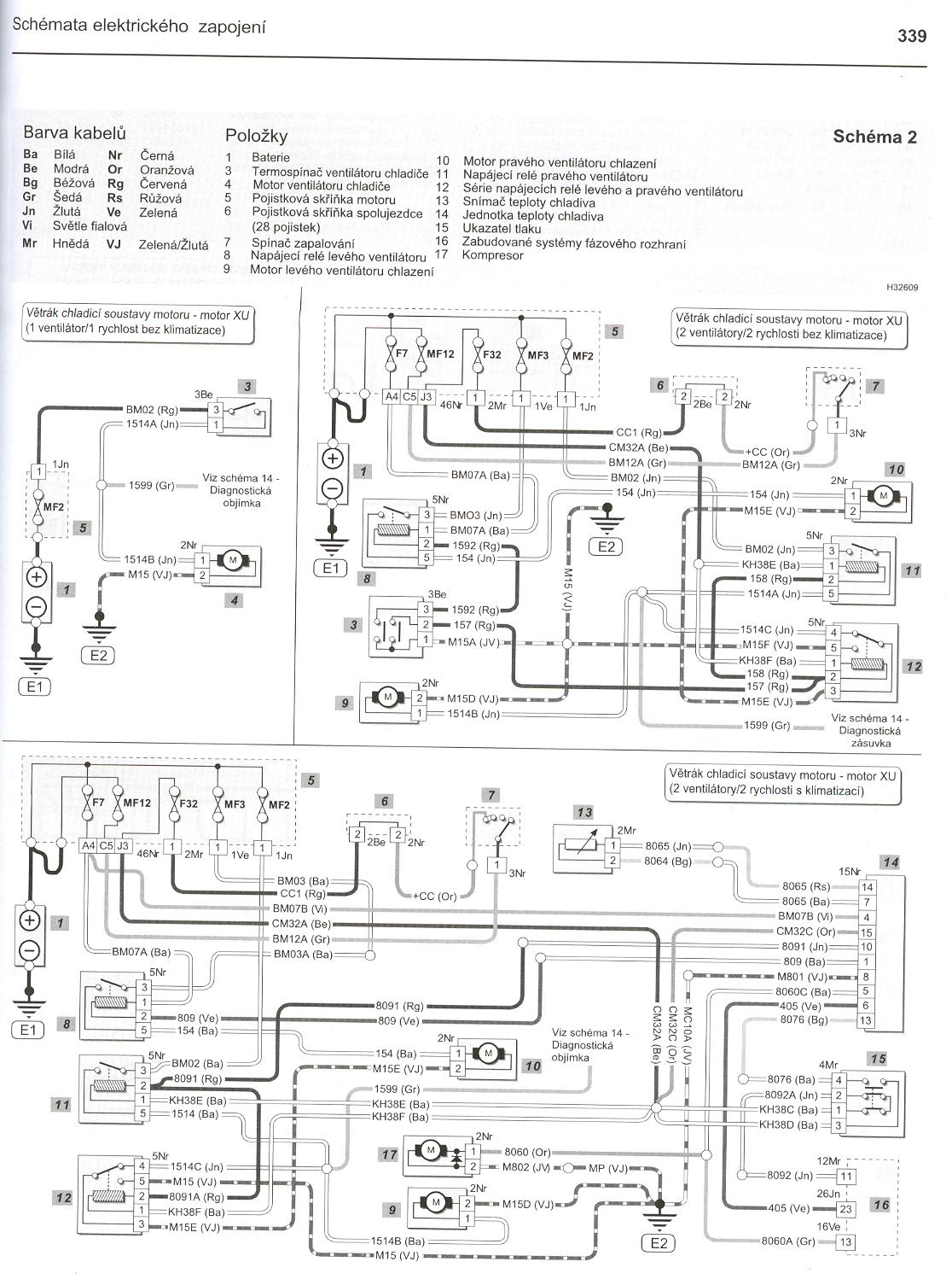

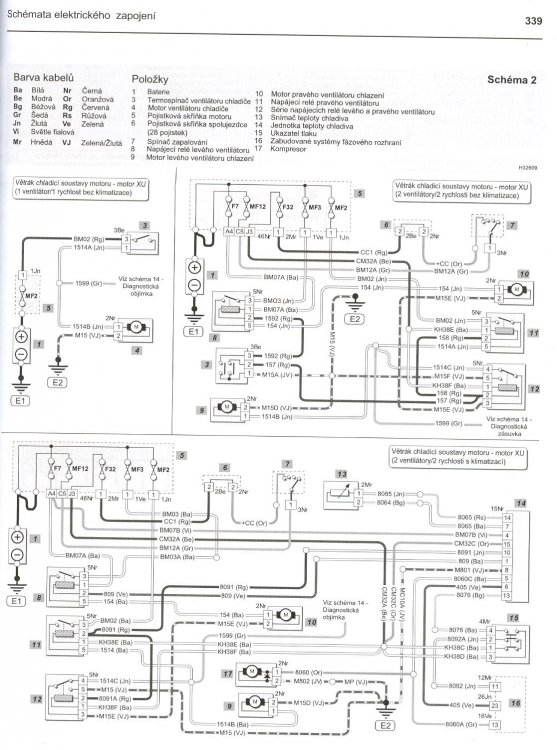

P607Olda Posted July 28, 2016 Share Posted July 28, 2016 (edited) Typ motoru: koukni do charakteristik, poslal jsem je a napsal jsem ti, jaký máš motor. Podle schematu bys měl mít dva ventilátory, tři relé, bitron (č.14) a jedno čidlo (spojité, nikoli kontakt). - viz dolní část Edited July 28, 2016 by P607Olda Quote Link to comment Share on other sites More sharing options...
P607Olda Posted July 28, 2016 Share Posted July 28, 2016 (edited) Ovšem u Peugeotu je možné všechno, takže možná máš jeden ventilátor, dvě relé, dva odpory, řídící jednotku Bitron (21) a jedno čidlo. - viz dolní část Edited July 28, 2016 by P607Olda Quote Link to comment Share on other sites More sharing options...
