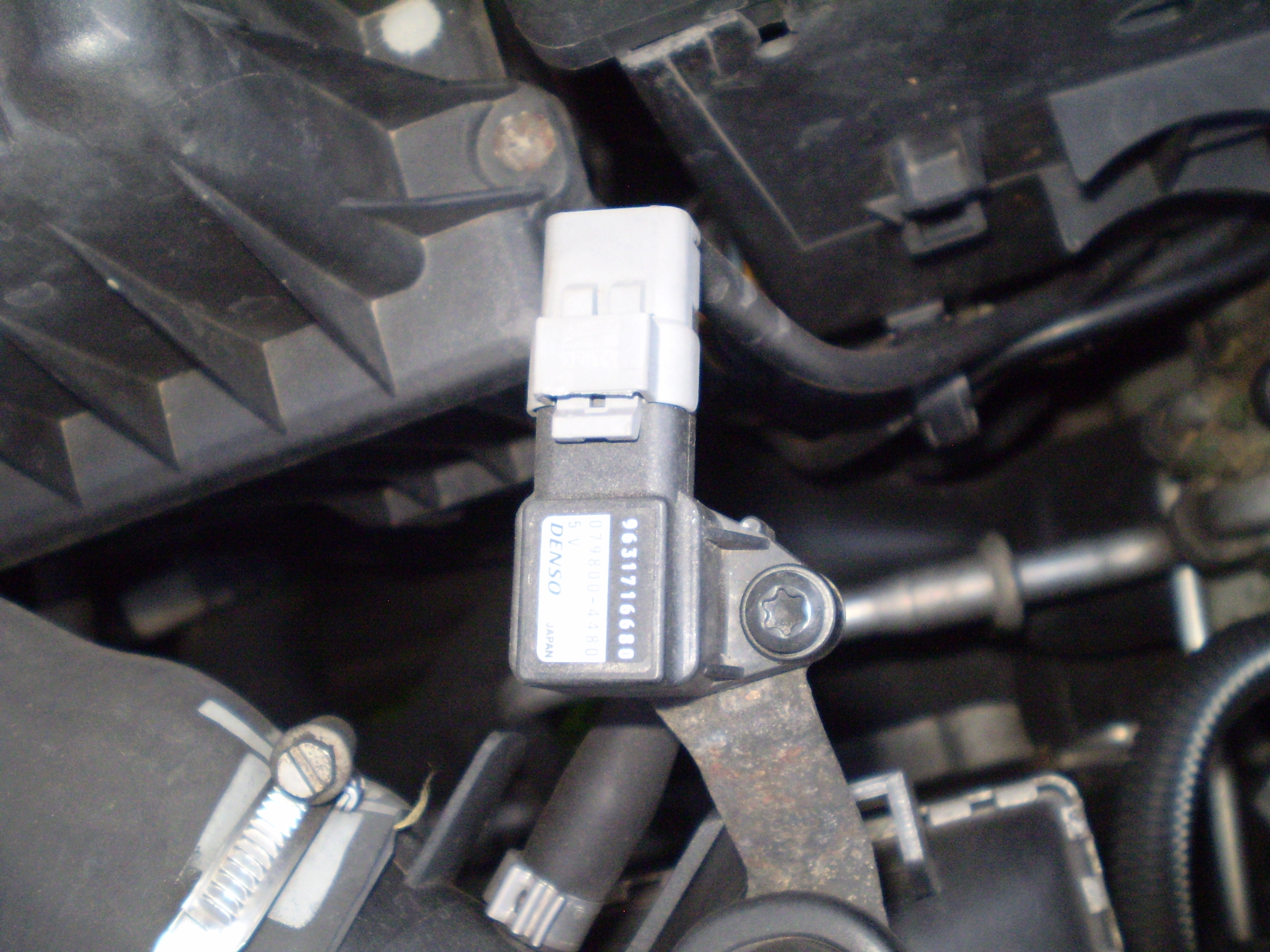

ozzy56 Odesláno 22. červenec 2016 Odesláno 22. červenec 2016 snímač tlaku vzduchu je u intercooleru a má podle tvého VIN OEM 1920 CZ a takto vypadá, fotka je sice ze 406ky, ale snímač je úplně stejný i pro tvoje auto, výměna je jednoduchá , zvládneš to bez problémů, zkusil bych ho koupit i na vrakovišti peugeot a hned vyzkoušet na místě Citovat
martys Odesláno 22. červenec 2016 Autor Odesláno 22. červenec 2016 Tu je, potvorka malá. Možno bude vadný, možno by mu napríklad pomohlo to vybratie a znovuzapojenie, len stále mám obavy z toho, aby diagnostika nevykázala nejaké chyby, lebo auto sa stále používa aj napriek závade. Je to taký náš hladký diesel. :-) Citovat

martys Odesláno 23. červenec 2016 Autor Odesláno 23. červenec 2016 Chlapi, tak ja som vyčistil ten snímač, nastriekal som trošku kontaktného spreju do konektora, samotný snímač som vyčistil technickým benzínom a pod nízkym tlakom vyfúkal kompresorom, no auto robí to isté, čo doposiaľ - ide ako bez turba. Skúšal som posadiť otca do auta, nech skúsi pridávať plyn - mala by sa rozpínať tá hadica od intercoolera do turba, no ani náznak po rozpínaní. Čiže vyčistenie snímača nepomohlo. Môže byť, že snímač to už má za sebou? Ďakujem za odpovede. Citovat
