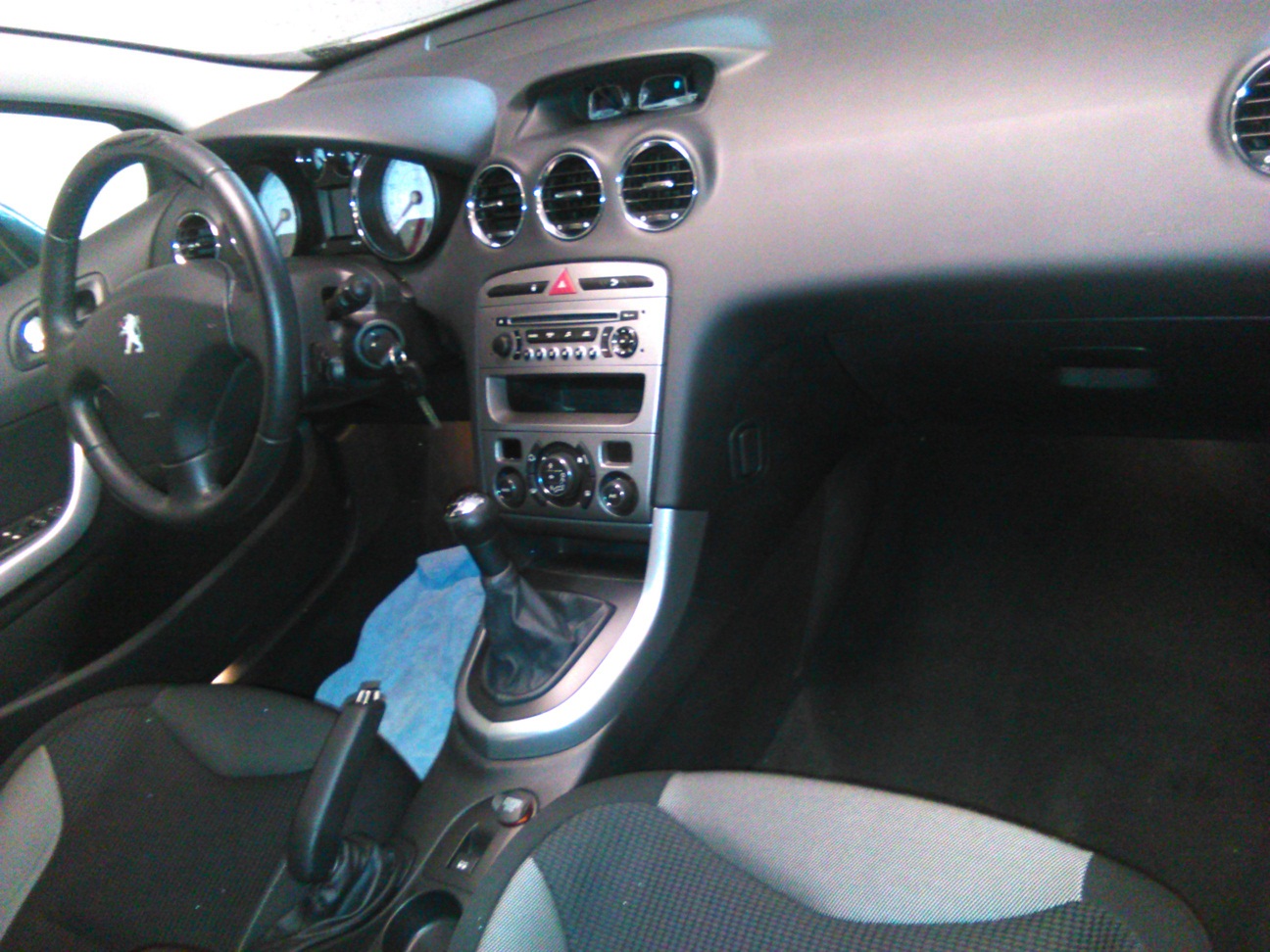

Jirikl Odesláno 31. červenec 2016 Odesláno 31. červenec 2016 Zdravím Mam v autě tohle radio nevím co to je za typ.Chtěl bych dodělat USB pokud jsem dobře pochopil koupím jenom tohle: http://www.autohifi-elcar.cz/-iphoneipod-adaptery/5001-adapter-pro-ovladani-usb-zarizeni-oem-radiem-peugeot-citroen-most-aux-vstup-55xcpg011-8595128235493.html ze zadu to zapojím a nekdo mi to povolí na diagnostice a bude vše fungovat??Díky Citovat
Havlicek.Lukas Odesláno 31. červenec 2016 Odesláno 31. červenec 2016 radio je RD4 - jj odkaz je to co potrebujes Citovat
HonzaZ Odesláno 31. červenec 2016 Odesláno 31. červenec 2016 Jirikl, radio je RD4 a stačí zapojit do konektoru pro CD changer, v diagnostice povolit CD changer a mělo by to chodit. Citovat
