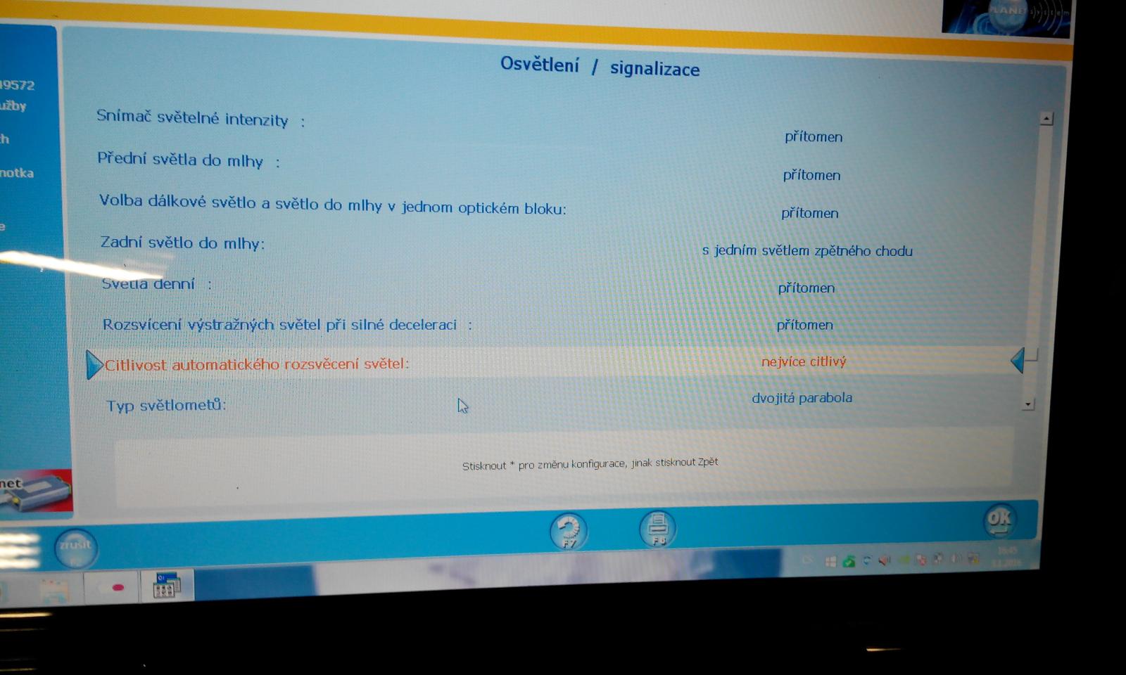

Dá se přes diagnostiku nastavovat citlivost světelného senzoru? Rád bych nastavil citlivost tak aby spínalo osvětlení přístrojovky co nejdřív. Vadí mi například při mlze, že se nedají zapnout mlhovky dřív než ručně zapnu světla. Děkuji za odpověď

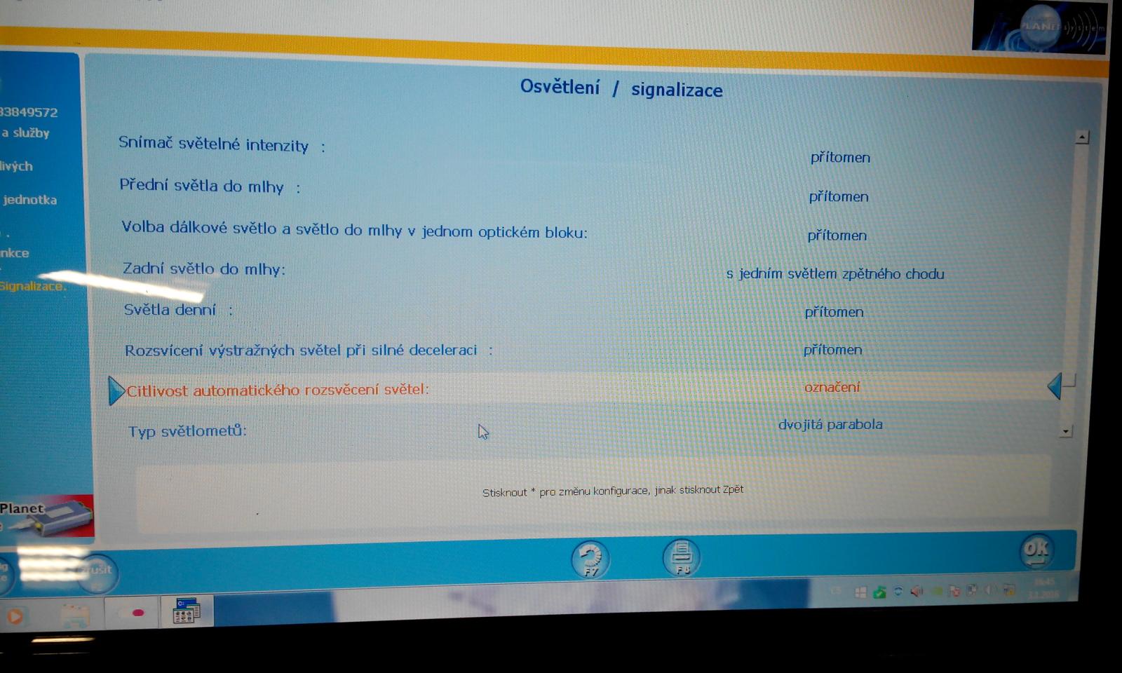

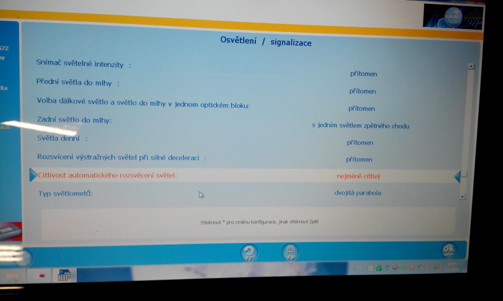

Koukám že ti nikdo neporadil . Tak nastavit se senzor dá. V nastavení malá citlivost . střední . velká citlivost
Nastavení trvá  2 min. pokud víš kde.
V BSI jednotce dáš funkce volitelné zákazníkem a dále konfigurace dále najdeš osvětlení a tam změníš citlivost senzoru (na fotkách je vše vidět)
